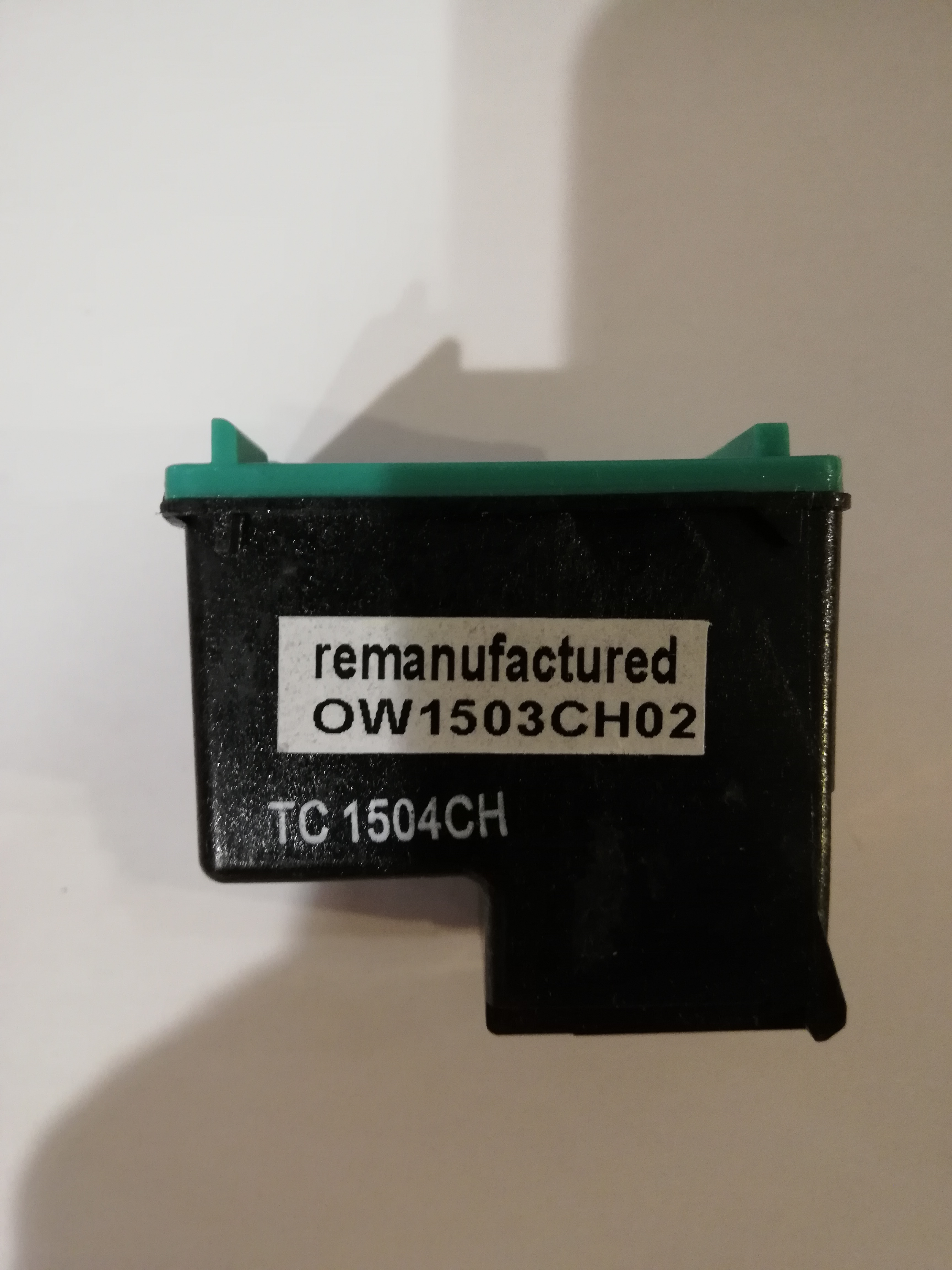

    Dzień Dobry. Pacjent to HP Officejet 6310. Trochę stał nieużywany. Wewnątrz nie było kolorowego kartridża. Znajdował się natomiast czarny. Z racji czasu nie nadawał się. Kupiłem dwa zamienniki. Oba poprawnie się zainstalowały. czarny drukuje idealnie. Niestety z kolor nie mogę wydobyć zupełnie nic. Puszczam wydruk w kolorze kasetka pracuje, przesuwa się natomiast kartka wychodzi zupełnie czysta. Włożyłem na kilka chwil kartridż do ciepłej wody. Po tym zabiegu przykładając głowicę do kartki, pięknie odbija tusze więc raczej jest drożny. Styki czyściłem zarówno w kartridżu jak i drukarce. Co jeszcze mogę zrobić i co może być przyczyną. Zamiennik pomimo że zainstalował się i "oddaje" tusz?

    Do HP nie można kupić zamienników, są tylko regenerowane pozostaje reklamacja zakupionego produktu.

    Na pewno prawidłowo się nie przydzielił i nie wskazuje poziomu tuszu - prawdopodobnie uszkodzony.
  • #5 18287424
    bucha
    Rzeczywiście, przyczyną była wadliwy kartridż. Wymieniłem, kolejny działa w 100% poprawnie. Dziękuję.
