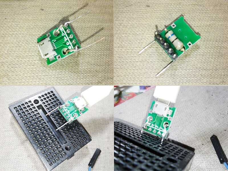

Poniżej zaprezentowano schemat obwodu małego, który wystarczy do współpracy z powerbankiem.
Zaobserwowano, że wykorzystany powerbank kiepsko stabilizuje napięcie w gnieździe USB w stanie bezczynności (gdy pobierany jest za mały prąd). Układ generuje wtedy napięcie około 4 V na gnieździe wyjściowym USB; napięcie to podnosi się do (i pozostaje na) 5,1 V DC w stanie aktywnym. Jeśli nie ma obciążenia na wyjściu układu, powerbank wraca do trybu bezczynności po około 10 sekundach. Po wielu próbach udało się odkryć, że minimalny prąd obciążenia, aby utrzymać układ w stanie aktywnym, wynosi około 70 mA przy napięciu 5 V DC. Wymaga to z grubsza opornika o rezystancji 68 Ω. Autor konstrukcji postanowił jednak zostawić pewien margines, więc wykorzystał opornik 56 Ω (o mocy 1 W) jako obciążenie.
Napięcie wyjścia (dla zerowego obciążenia zewnętrznego) wynosi 4,98 V DC z tętnieniami na poziomie około 12 mV p-p (patrz: oscylogram poniżej).
Pierwsza konstrukcja
W pierwszym prototypie autor nie zainstalował kondensatora C1, ale Ty możesz - nie jest to wymagane ani odradzane. Często projekty oparte na mikrokontrolerach nie są zbyt energochłonne, dlatego nie musimy się martwić o szkodliwe tętnienia na liniach zasilania. Głównym czynnikiem powodującym tętnienia są gwałtowne skoki poboru prądu o wysokiej częstotliwości. Tętnienia do 100 mV p-p (przy prądzie obciążenia 1 A) mogą nie być problemem dla większości projektów związanych z mikrokontrolerem. Ponieważ elektronika powerbanku pracuje z częstotliwością kilku MHz, jeden wysokiej jakości kondensator ceramiczny jest prawdopodobnie dostatecznym wyborem do uzupełnienia istniejących (wewnętrznych) kondensatorów, biorąc pod uwagę ich wyższą pojemność i charakterystykę częstotliwościową sygnału. Dobierając ten element, zacznij od wartości 1 µF i zwiększaj do 10 µF, sprawdzając na jakim poziomie są tętnienia napięcia wyjściowego dla stałego prądu.

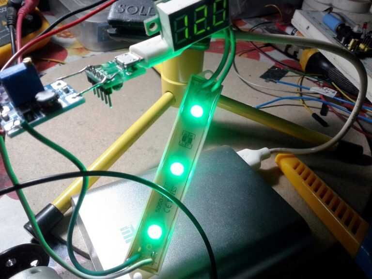

Wiele np. siłowników współpracujących z mikrokontrolerem, będzie wymagało napięć stałych wyższych niż 5 V. Na szczęście łatwo jest stabilizować z napięcia 5 V zasilanie 3,3 V (potrzebne w przypadku najnowszych mikrokontrolerów), ale zwiększenie go do około 12 V wymaga już skomplikowanej elektroniki. Zatem najłatwiejszym podejściem jest wykorzystanie gotowego modułu przetwornicy DC/DC podłączonego do wyjścia naszego adaptera.
Jednym z tego rodzaju niedrogich modułów jest oparty na scalonym konwerterze step-up SX1308 1,2-MHz 2 A moduł firmy Suosemi Corporation, pokazany na zdjęciu poniżej.
Układ SX1308 ma szerokie funkcje, które obejmują m.in. wewnętrznie sterowany miękki start, aby ograniczyć ilość prądu wejściowego podczas uruchamiania, a także zabezpieczenie nadprądowe wyjścia. Układ ma architekturę regulatora doładowania o stałej częstotliwości pracy (1,2 MHz) z trybem stabilizacji napięcia z wykorzystaniem sprzężenia zwrotnego. Całe działanie układu można zrozumieć przeglądając kartę katalogową modułu.
Parametry techniczne modułu SX1308:
* Napięcie wejściowe: 2–24 V DC
* Napięcie wyjściowe: DC 2–28 V.
* Prąd wyjściowy: 2 A (maks.), Sprawność 95%
* Częstotliwość przełączania: 1,2 MHz
Autor konstrukcji jakiś czas temu nabył moduł z SX1308. Podłączenie go do reszty konstrukcji nie sprawiło żadnego problemu i pozwoliło z łatwością używać tej konfiguracji do zasilania innych urządzeń. Moduł jest w stanie pracować z napięciem wyjściowym do 30 V bezpośrednio z wyjścia 5 V adaptera, ale z niewielkim prądem wyjściowym, szczególnie przy tym maksymalnym napięciu. Docelowo autor dostroił przetwornicę do zasilania obciążeń napięciem 12 V (od 500 mA do 1 A). Poniżej znajdują się zdjęcia wersji roboczej adaptera z przetwornicą DC/DC.
