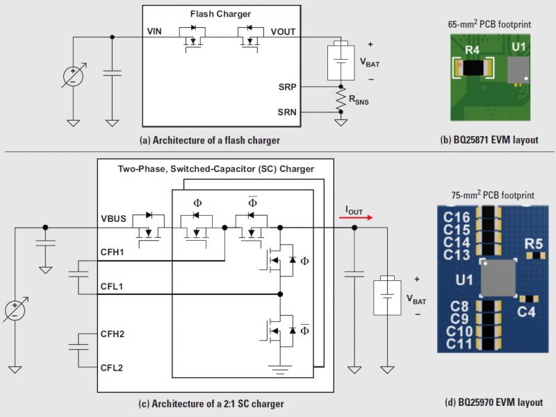

Ładowarka bezpośrednia
Omawiane do tej pory ładowarki obejmują układy do regulacji prądu ładowania lub regulacji napięcia ładowania. Ładowarka bezpośrednia odciąża regulację do zewnętrznego zasilacza i wykorzystuje metodę bezpośredniego podłączenia wejścia do wyjścia ładowarki. Ta metoda może osiągnąć skuteczność wyższą niż 96%, dzięki zwarciu FETa pomiędzy VBUS a VBAT. Dlatego rozwiązania wykorzystujące architekturę ładowarki bezpośredniej nadają się do stosowania przy bardzo wysokich prądach ładowania od 4 A do 8 A. Kompromis tego rozwiązania leży w konieczności podłączania do systemu zasilacza o wysokiej dokładności stabilizacji napięcia, z dedykowanym układem do ciągłego monitorowania wartości napięcia baterii i komunikowania się z zasilaczem do realizacji wymaganej regulacji.
Rys.4. Typowe ładowarki bezpośrednie: a) schemat ideowy ładowarki bezpośredniej; b) PCB modułu ewaluacyjnego BQ25871; c) schemat ideowy ładowarki 2:1 SC; d) projekt PCB ładowarki z kontrolerem BQ25970.
Dwa popularne obecnie typy ładowarek bezpośrednich to ładowarka typu flash (rysunek 4a) i ładowarka z przełączanym kondensatorem (SC) 2:1 (rysunek 4c). Ładowarka flash wykorzystuje dwa zwarte tranzystory FET między VBUS i VBAT, aby umożliwić ładowanie ogniwa. Powoduje to najmniejsze straty w systemie i upraszcza również topologię układu ładowarki bezpośredniej. Wadą jest to, że prąd akumulatora jest równy prądowi wejściowemu, co wymaga drogich połączeń o wysokim maksymalnym dopuszczalnym prądzie. Alternatywnie, ładowarka SC 2:1 może osiągnąć bardzo wysoką wydajność przy jednoczesnym zmniejszeniu zapotrzebowania na prąd wejściowy. Ładowarka SC to niestabilizowana przetwornica impulsowa, która po prostu podwaja prąd i zmniejsza o połowę napięcie wejściowe. Dlatego to rozwiązanie wymaga inteligentnego zasilacza, który może być stabilizowany do dwukrotności napięcia ładowania akumulatora. Ponieważ IBAT to podwojony IBUS, architektura ta osiąga najwyższy prąd ładowania, wynoszący nawet do 8 A. Rysunki 4b i 4d pokazują przykłady rozmiarów obwodów drukowanych zarówno dla ładowarki typu flash, jak i dla SC: 2:1.

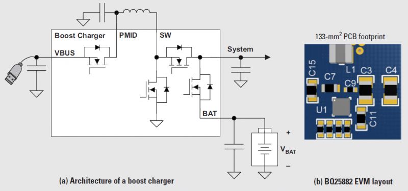

Ładowarka z przetwornicą typu boost
Ładowarka typu boost działa tak, jak konwerter buck „na biegu wstecznym”, generując tym samym napięcie wyjściowe dla systemu, które jest wyższe niż napięcie wejściowe. Umożliwia to zasilanie obciążeń wymagających wysokiego napięcia lub wysokich prądów szczytowych w celu prawidłowego działania, takich jak silniki, drukarki lub głośniki. Typowa ładowarka wykorzystująca tego rodzaju przetwornicę impulsową, dostępna na rynku może ładować dwukomorową baterię litowo-jonową ze standardowego źródła USB o napięciu 5 V. Równoważenie tych ogniw jest zalecane, aby zapewnić maksymalną pojemność i żywotność zestawu akumulatorów, gdy szeregowo używa się więcej niż dwóch akumulatorów. Niektóre ładowarki mogą zawierać funkcję równoważenia komórek. Rysunek 6 przedstawia typową architekturę i przykładowy projekt PCB dla ładowarki akumulatora z dwoma ogniwami.
Rys.6. Typowa ładowarka typu boost: a) schemat ideowy; b) przykładowy projekt PCB dla kontrolera BQ25882.
