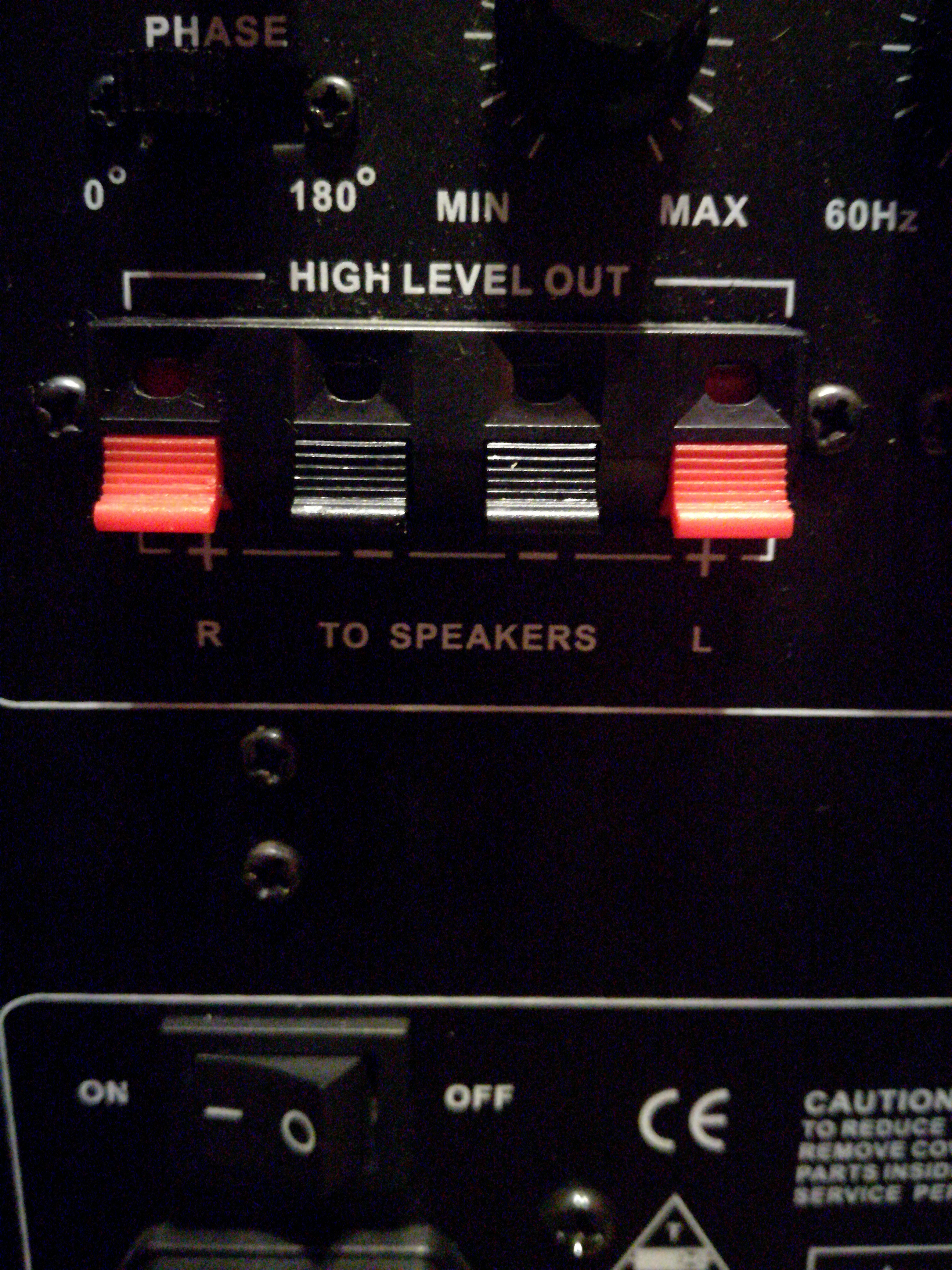

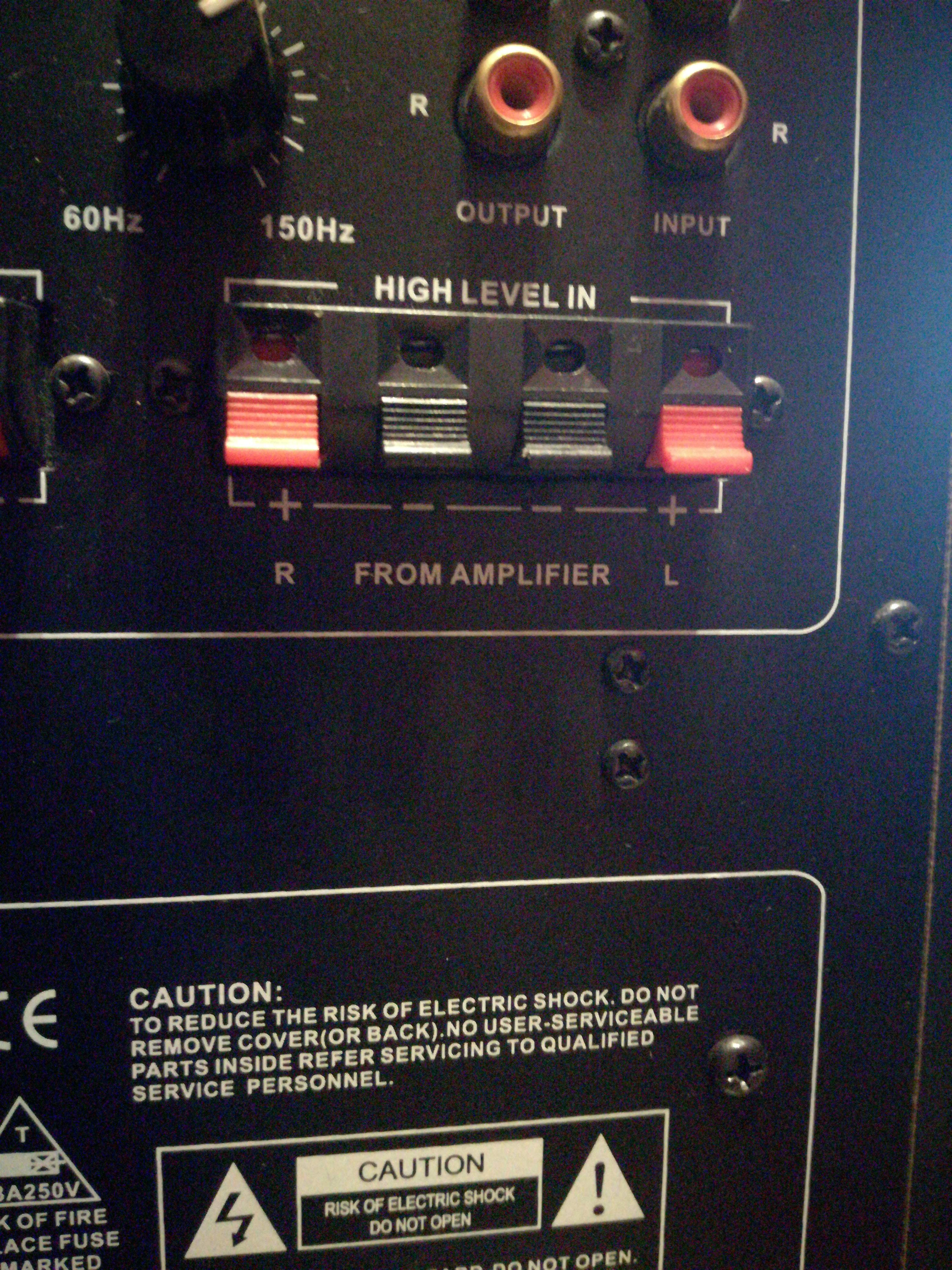

sniper0 napisał: Więc po co jest to?
HIGH LEVEL IN, czyli WEJŚCIA WYSOKO-POZIOMOWE (WYSOKONAPIĘCIOWE), służą do podania na wzmacniacz subwofera, sygnału z wyjść kolumnowych FRONT L,R amplitunera KD. Dlatego pod gniazdami umieszczono napis: FROM AMPLIFIER, czyli: ZE WZMACNIACZA.
HIGH LEVEL OUT, czyli WYJŚCIA WYSOKOPOZIOMOWE (WYSOKONAPIĘCIOWE), służą do podłączenia do nich kolumn frontowych. Dlatego pod gniazdami umieszczono napis: TO SPEAKERS, czyli: DO GŁOŚNIKÓW (kolumn).
Na wyjściach HIGH LEVEL OUT, jest wtedy ten sam sygnał, który został podany z wyjść FRONT amplitunera, na wejścia HIGH LEVEL IN.
Połączeń takich dokonuje się tylko w przypadku, jeśli amplituner KD nie posiada wyjścia liniowego, do podłączenia aktywnego subwofera. Jeśli amplituner posiada takie wyjście (SUB OUT, LINE OUT, itp.) wtedy podaje się z niego sygnał na wejście liniowe LINE INPUT subwofera.
