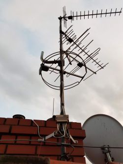

    Mam łącznie 4 anteny:

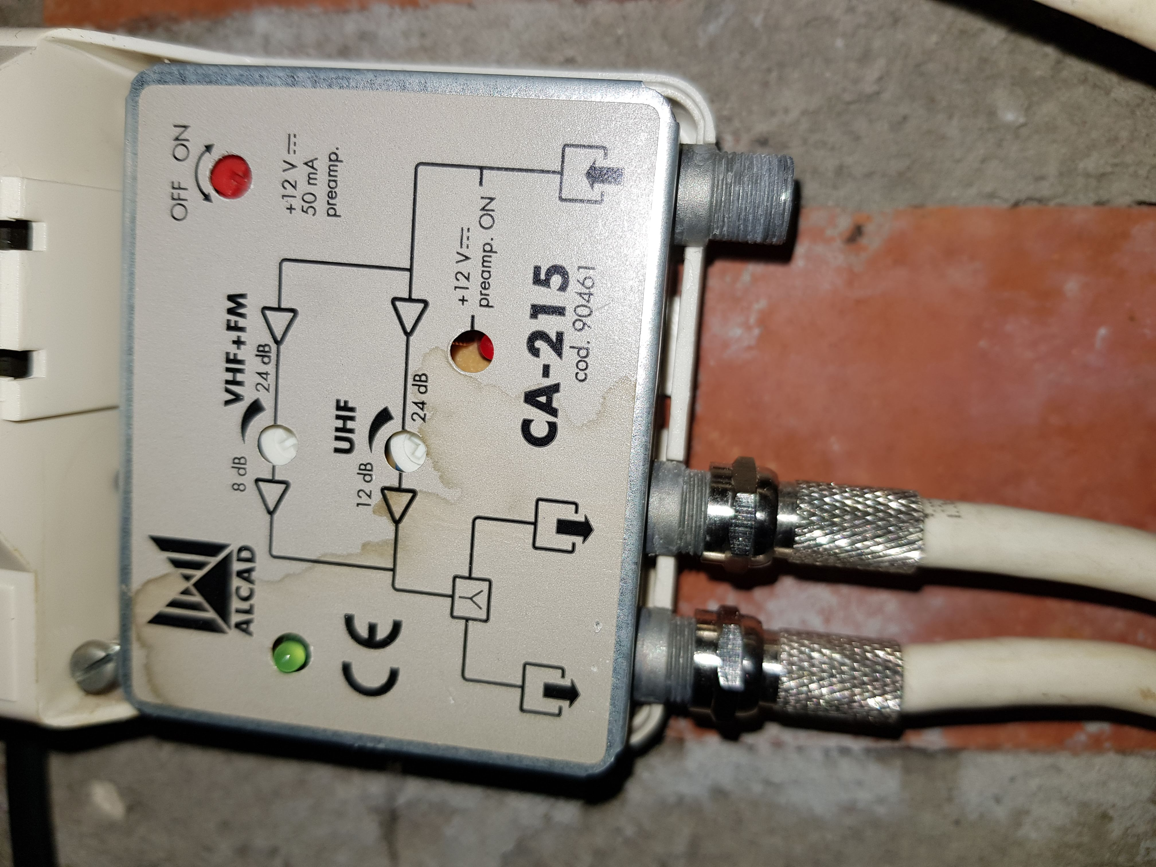

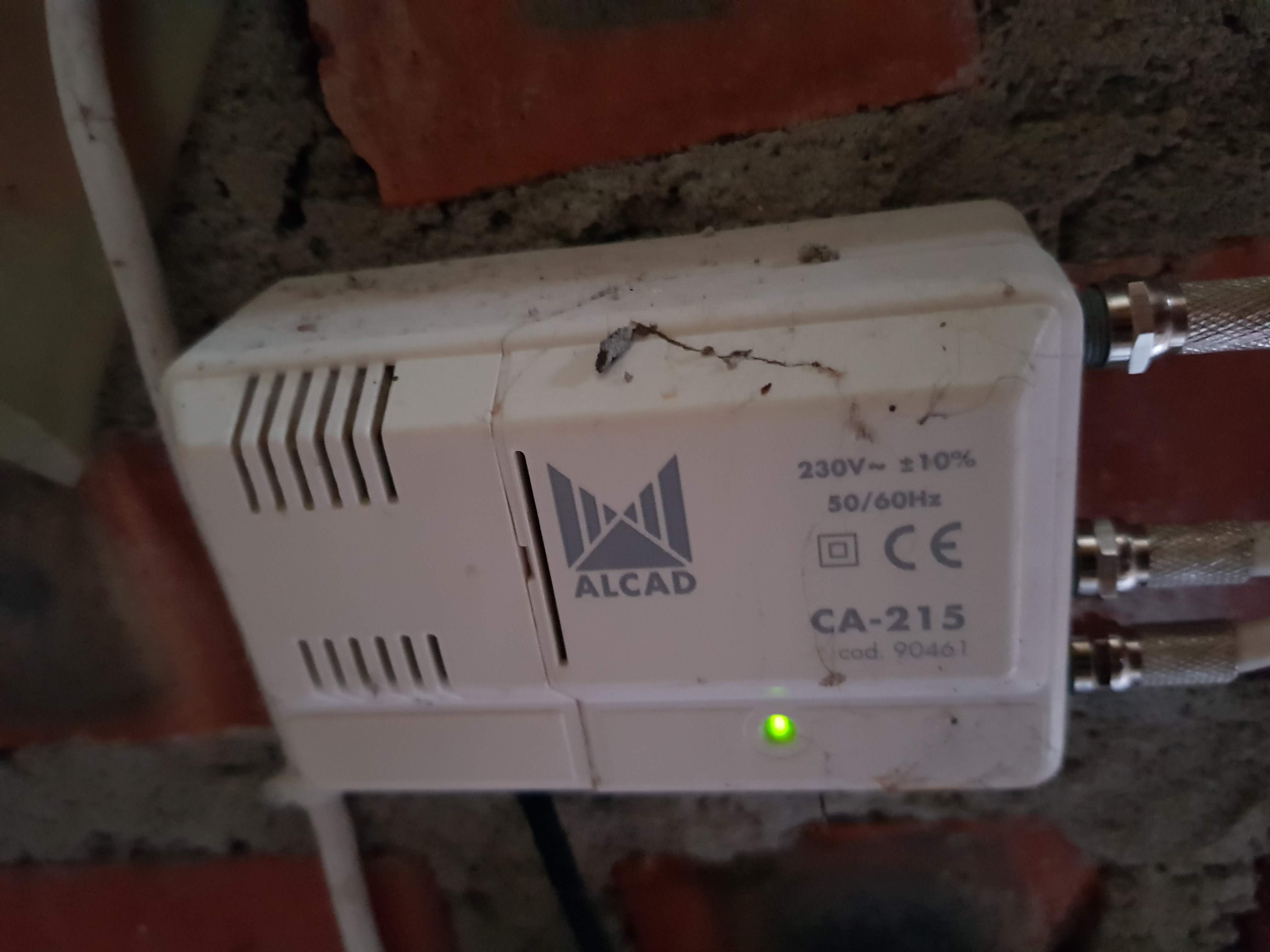

    Dalej jest wzmacniacz (jest włączony):

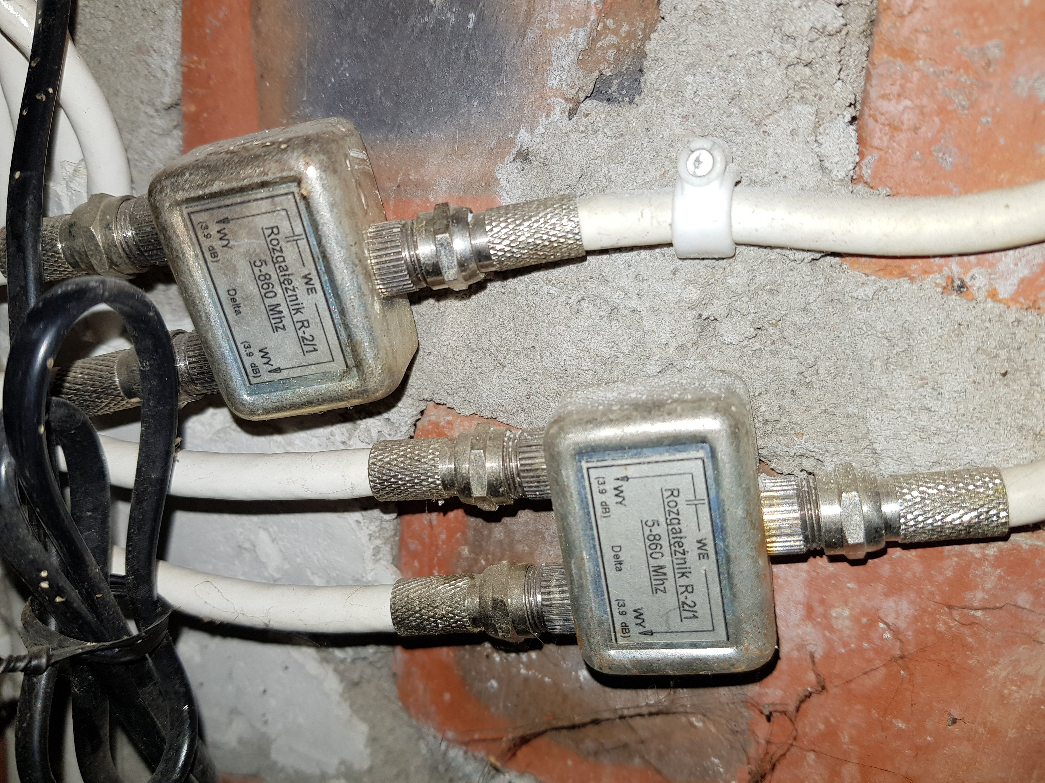

    A za nim jeszcze rozgałęźniki:

    Ta niezabezpieczona zwrotnica jest podejrzana.. to po pierwsze.
    Wzmacniacz gdzie jest zamontowany? Strych czy komin bo tego akurat nie widać?
    Ta antena SAT to w systemie czy obok?
    Czarny kabel na 4 zdjęciu to od czego?
    Wzmacniacz jest na strychu, jest suchy
    Antena SAT jest poza systemem
    Czarny kabel na zdjęciu jest do zasilania wzmacniacza

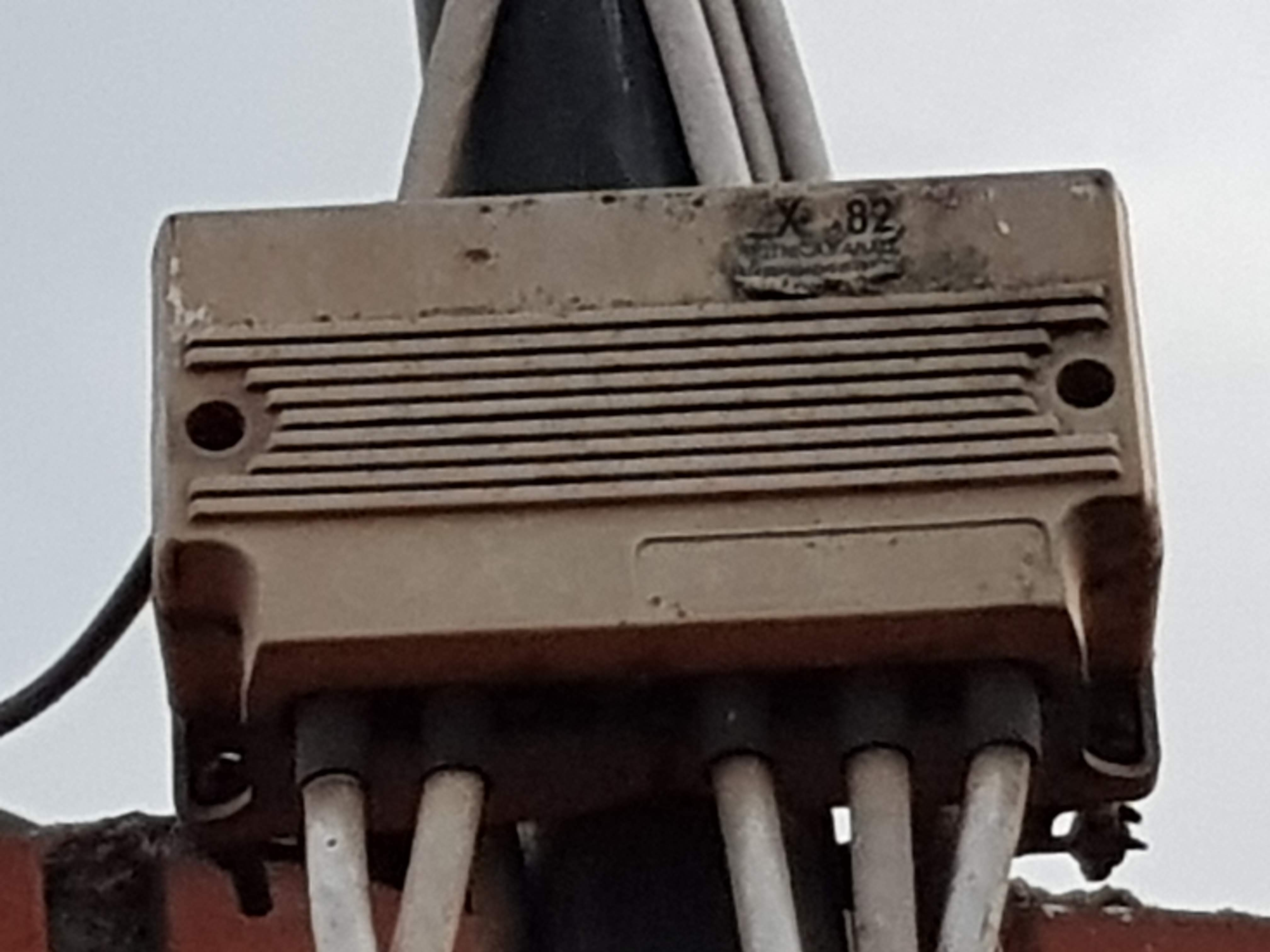

    Przy okazji naprawy/konserwacji instalacji, sugeruje przyglądnąć się symetryzatorom w puszkach anten UHF (na szczycie masztu) i FM. Są otwarte.
    andpol 33 napisał:
    nie wiem, czy w Alcadzie jest stabilizator
    Dipol/ALCAD CA-215 napisał:
    Wzmacniacz CA-215 jest zasilany z wbudowanego zasilacza stabilizowanego
    https://www.dipol.com.pl/wzmacniacz_ca-215_szerokopasmowy_alcad_R90461.htm
  • #10 18283432
    andpol 33
    No masz rację. I nawet umożliwia podanie 12 V na antenę, więc można to zmierzyć bez rozkręcania wzmacniacza. Nie zwróciłem uwagi, że to 215 i podaje zasilanie na przedwzmacniacz.
    Czyli jeszcze jedna rzecz do sprawdzenia. W jakim położeniu jest włącznik zasilania 12 V na antenę. Będzie wiadomo, czy w którejś antenie jest przedwzmacniacz.

    Odłączyłem za rozgałęźnikami i wszystkie 4 kable pokazują mi zwarcie, chodzi o to, że gniazdka też trzeba "rozbebeszyś"?
  • #12 18283477
    andpol 33
    Gniazdka mogą pokazywać zwarcie. Nie dotykać. Tam raczej nie ma usterki.
    Przełącznik jest w pozycji off, jak przekręcę w prawo to zaczyna też świecić czerwona dioda "pream on"

  • #18 18283558
    andpol 33
    Skoro wzmacniacz jest w instalacji to musi być włączony. Przekręć na ON i sprawdź, jakie napięcie podaje, czy jest 12V. Możesz to napięcie zmierzyć przy zwrotnicy. Będzie od razu wiadomo, czy kabel na dach jest ok.

    Zwrotnica kanałowa:
    - UHF 1: k.47, 52, 60
    - UHF 2: k. (27-33), 50
    Na jakie nadajniki ustawione anteny UHF?
    Tak, nie ma 12V, jest 2,5V - sprawdzam za samym wyjściu wzmacniacza, bez żadnego obciążenia
    #21 18283592
    andpol 33
    Jeżeli to robisz poprawnie to znaczy, że wzmacniacz nie żyje.

    alwas napisał:
    Anteny ustawione na Śrem i Poznań (tak mi się wydaje)
    Jeżeli tak jest, to Śrem nadaje w UHF na k.23, 27, 28, 39, a Poznań (Piątkowo) tylko na k.27. Teoretycznie ta na Poznań jest ci niepotrzebna, a zwrotnica na jednym wejściu UHF przepuszcza tylko sygnał mux-3 (k.27) i testowy mux Polsatu (k.28).
    Podaj miejscowość.

  • #29 18283688
    andpol 33
    No to jeżeli czujesz się na siłach to możesz go rozebrać i sprawdzić/wymienić kondensator w zasilaczu. Nic więcej raczej w warunkach domowych nie zrobisz.

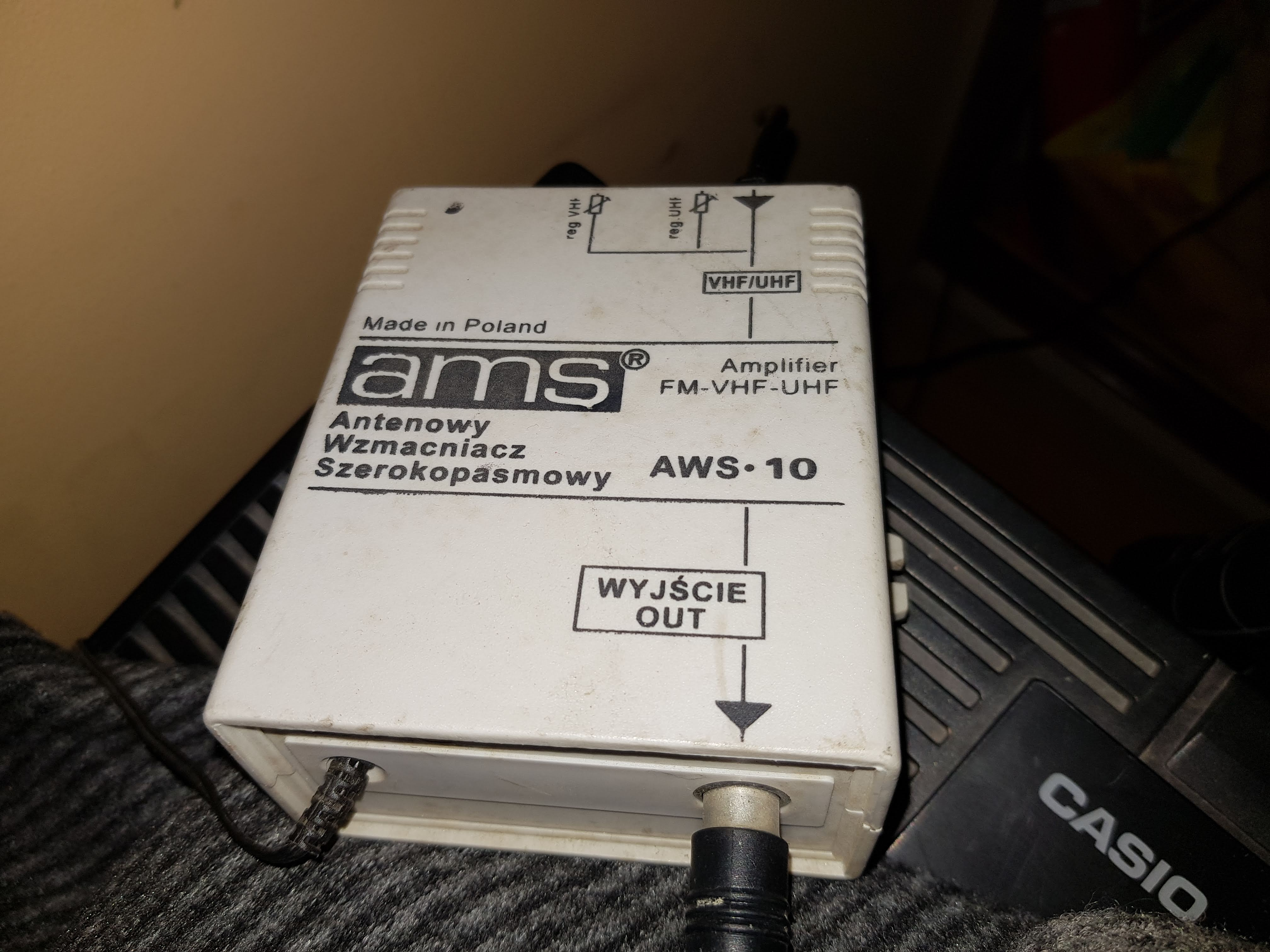

    alwas
    Poziom 7  
    _kli_ napisał:
    A co do tej pory na tej instalacji odbierałeś?
    Teraz (po obejściu tego wzmacniacza ALCAD) tuner odnajdował kanały ale nie dało się nic oglądać, ale znalazłem w rupieciach stary wzmacniacz antenowy:
    Jak zdiagnozować usterkę w instalacji antenowej dvb-t?
    I pojawiło się ok 50 programów, przejrzałem te MUXy i poprawnie odbieram 1, 2 i 3, natomiast MUX8 jest bardzo słabej jakości.
