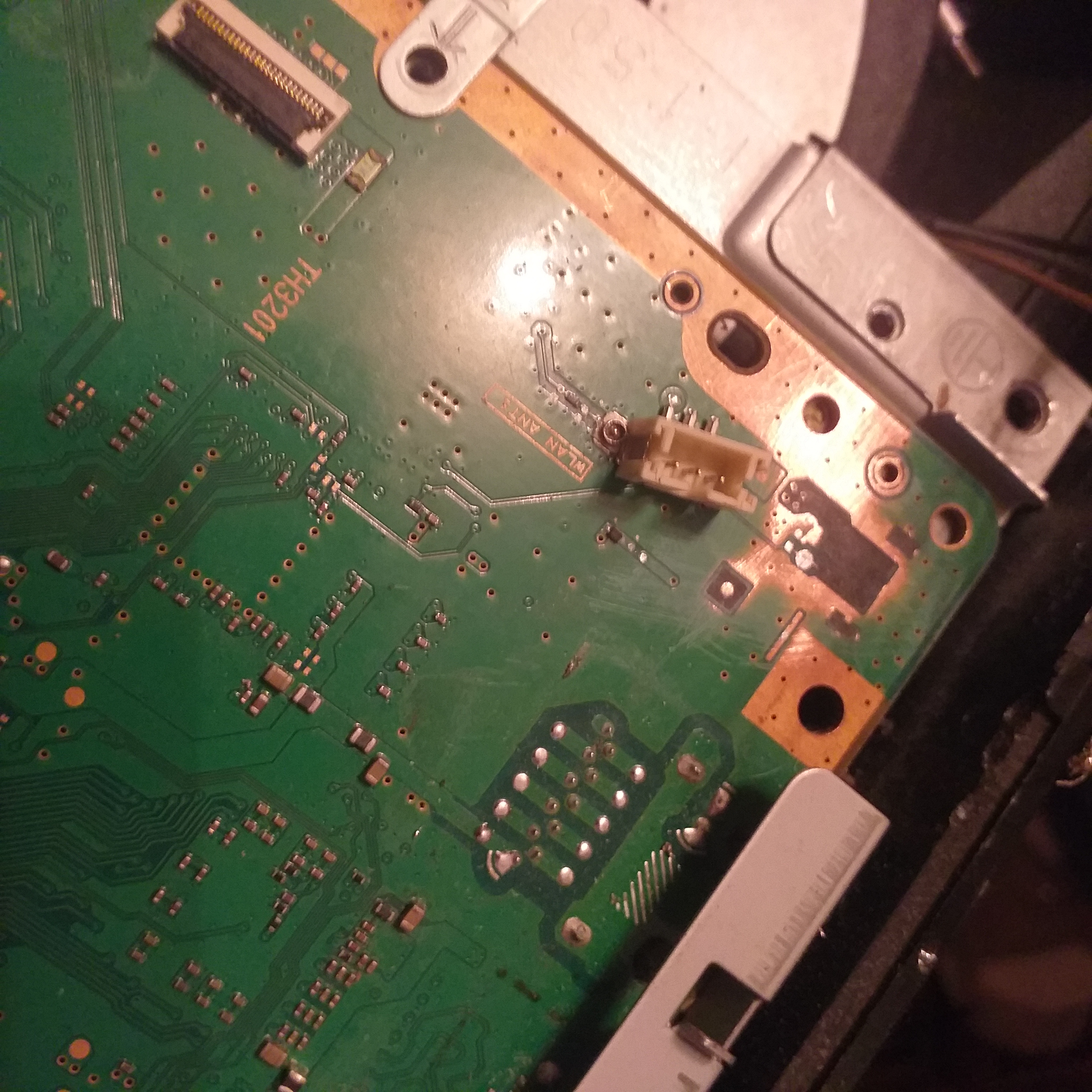

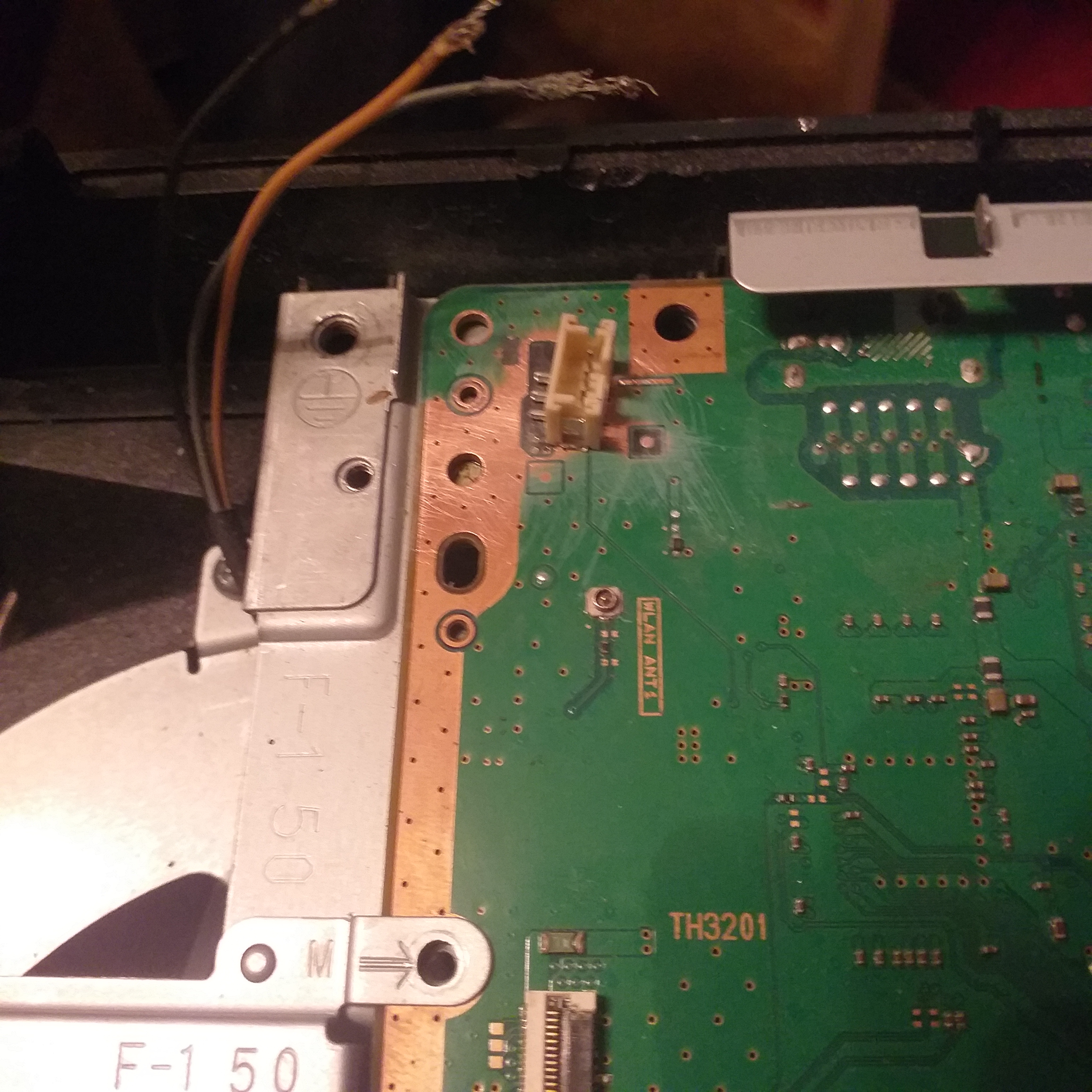

    Proszę o pomoc, bo nie wiem czy kupować płytę główną nową czy da się jeszcze to naprawić... przy czyszczeniu konsoli niechcący uszkodziłem gniazdo od podłączenia wentylatora:
    Play Station 3 - naprawa uszkodzonego gniazda wentylatora Play Station 3 - naprawa uszkodzonego gniazda wentylatora

    Chłopie! Tarczą listkową czyściłeś płytę? :O
    Jeśli jesteś w stanie odnaleźć przebieg ścieżek, które zeszlifowałeś, to wystarczy cienkimi kabelkami podłączyć gniazdko, a je samo przykleić dobrym klejem dwuskładnikowym w miejscu, gdzie powinno być.

    prosiak_wej
    Generalnie każdy, ale ważne żeby nie przewodził prądu, nie był zbyt rzadki i miał sensowny czas schnięcia i utwardzania. W pracy miałem taki, który po 24h był jeszcze miękki - poszedł do kosza.
    Nie, jakieś inne, którymi połączysz gniazdo z właściwymi ścieżkami. Te, które wystają na zdjęciu wyglądają na wyrwane z wtyczki, która pierwotnie miała w to gniazdo wchodzić.
    Tak na marginesie - co żeś tam odpier... odwalił?
