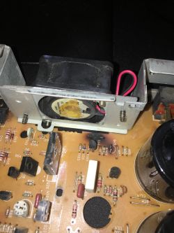

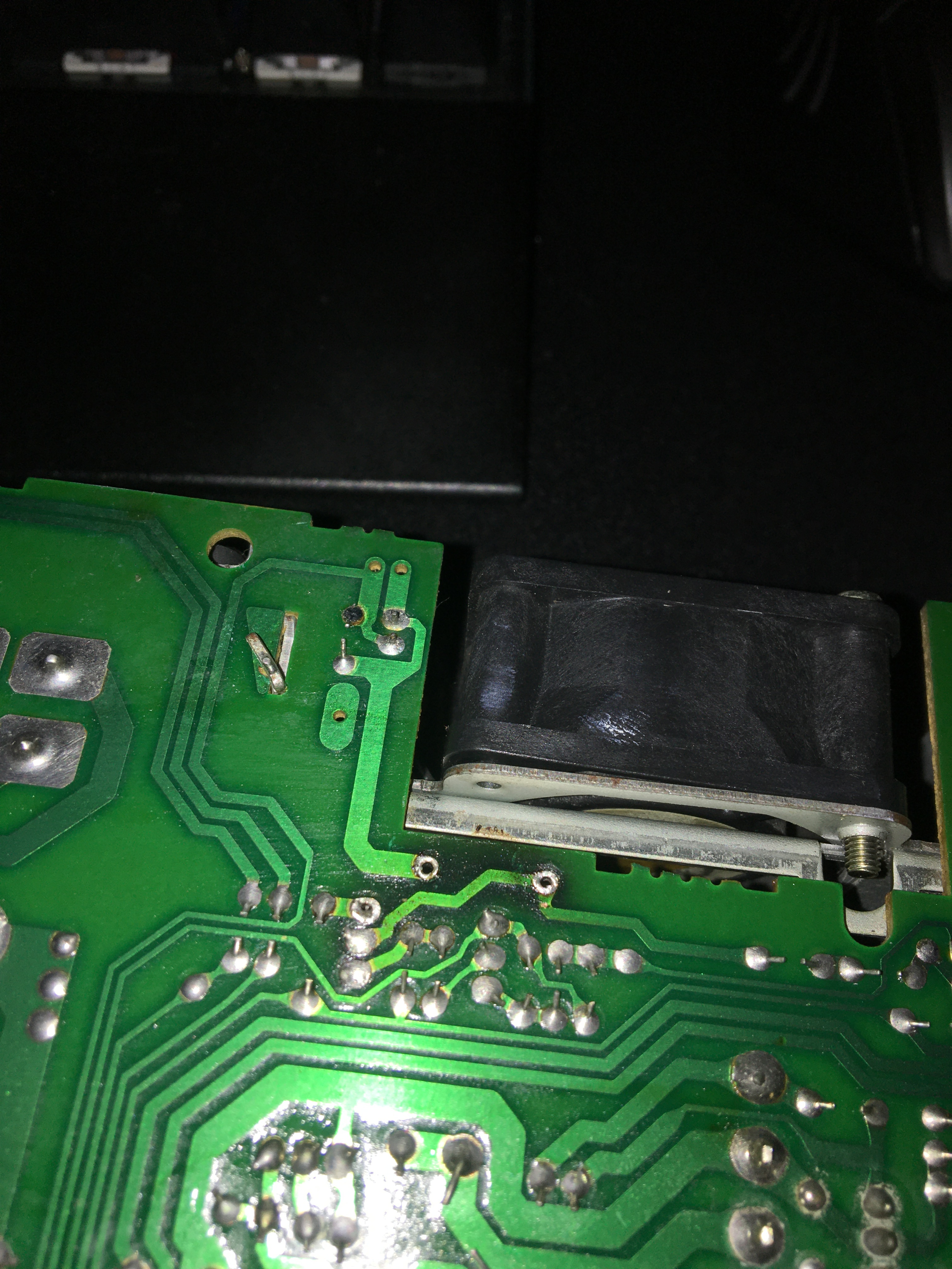

    Mam wzmacniacz jak w tytule.
    Uszkodzony jest tranzystor i rezystor w obwodzie wentylatora, czy jest ktoś mi w stanie podać wartości tych elementów ?
    Kenwood-kac923 - Uszkodzony rezystor i tranzystor od wentylatora, wartości eleme Kenwood-kac923 - Uszkodzony rezystor i tranzystor od wentylatora, wartości eleme
    Tutaj mozesz pobrac i zobaczyc po oznaczeniach.
    https://elektrotanya.com/kenwood_kac-923.pdf/download.html

    Rezystor wychodzi 12 Ohm 1/4 w jak dobrze patrzę.
    Gorzej z tym tranzystorem Q45 2SC3940A czy mogę zamiast niego dać BD139-16 lub 2SD863 ?

    Nie wiem czy BD139 zmiescisz no i czy wejda nogi w dziurki natomiast ten 2SD863 jest troche slabszy no i zastosowanie .Jako regulacja napiec w zasilaczach ,sterowanie przekaznikami.Zastanawiales sie dlaczego sa uszkodzone te elementy jakas przyczyna? 2SD 3940A ma wyzsze napiecia.Sterowanie wentylatorem chlodzenia i detekcja temperatury .
    045 25C3940A (A, S)
    "Fan drive Detects temperature using TH3 and activates the fan"
    Wentylator sprawny ? Dioda D17 sprawna? Na plusie wentylatora masz +Vcc zasilanie. Oczywiscie wymagane jest sprawdzenie wszystkich elementow tego sterowania.
