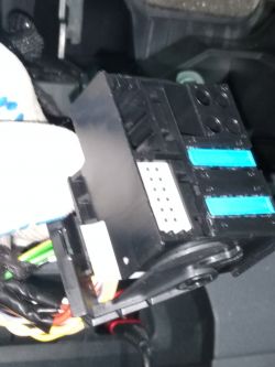

    Załaczam fotkę zakupionego radia, posiada takie kostki i gniazda, czy ktoś moze podpowiedzieć, które gniazdo do czego dokladnie sluzy? Citroen Jumpy III - Zamiana oryginalnego radia bez navi na oryginalne z nawi
    A ta fotka to kostka przyłaczeniowa w obecnie posiadanym radyjku, róznica raczej totalnie zasadnicza :) Citroen Jumpy III - Zamiana oryginalnego radia bez navi na oryginalne z nawi

    SZYMON BYDGOSZCZ
    Radio masz na kostkę NAC a instalację na ISO 2.
    200 zł koszt przelotki.
    Pamiętaj ,ze NAC zakodujesz tylko w serwisie online.

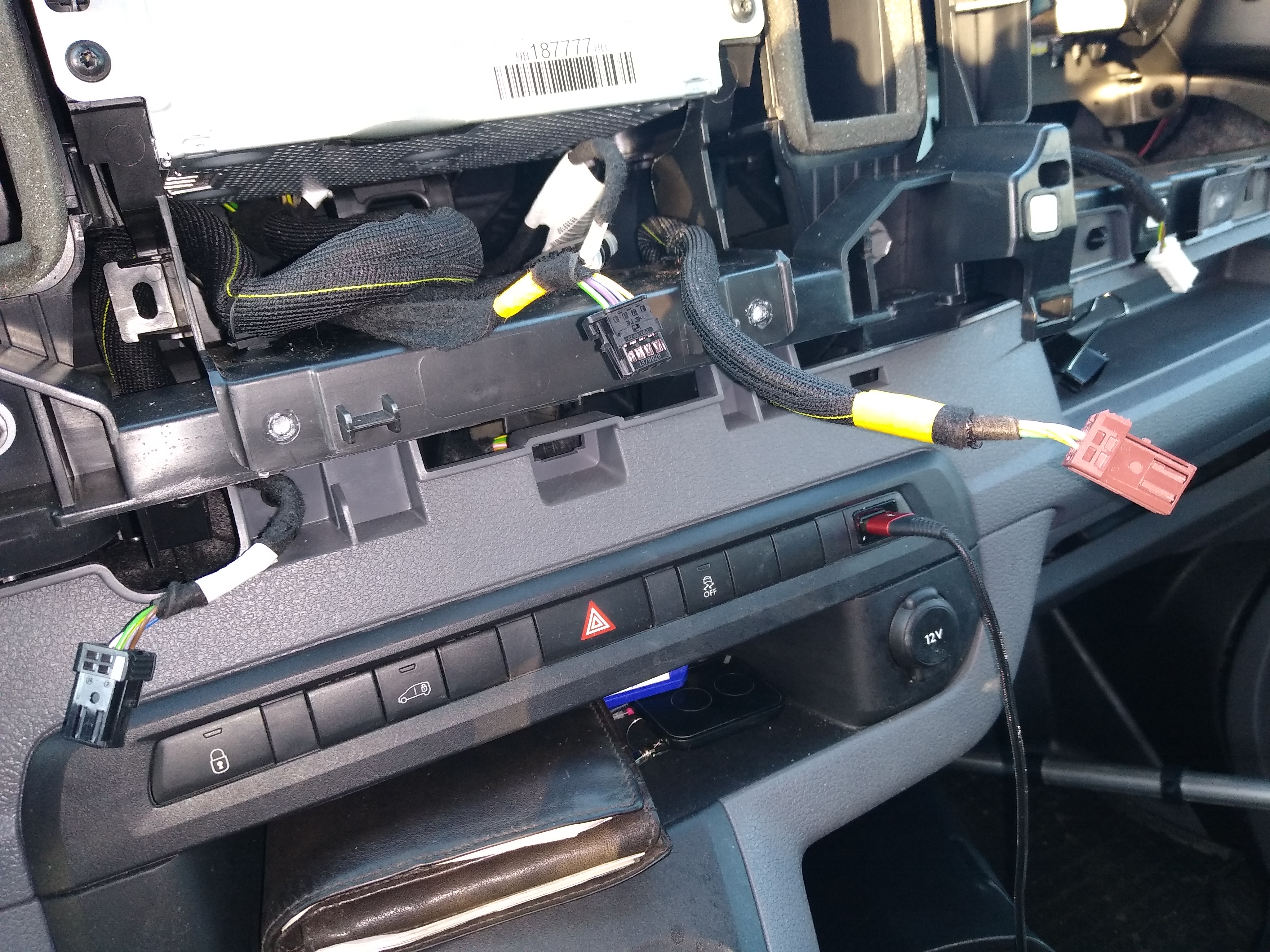

    Witam zainteresowanych tematem. Więc podjałem próbe podłaczenia radia z navi do swoego Citroena. Przejsciówka z Ali ok, radio działa, wyszukuje stacje i odtwarza. Niestety nie działają przyciski wokół panela dotykowego, panel dotykowy działa, navigacja też złapała okalizację. Niestety w oryginalnym czyli obecnym moim radyjku jest wiązka zakonczona brązowa wtyczka 6 pinową,ktorej niestety nie mam gdzie ani jak podlaczyc. Fotka w zalaczniku. Byc moze dlatego nie działają przyciski i brak jest informacji serwisowych: spalanie itp. Ponadto radio caly czas wydaje dzięk bip z czestotiwoscia co sekunde. Nie mam mozliowsci zidentyfikowania co jest przyczyna. Równiez nie chce sie laczyc po bleutooth z telefonem, wifi działa. Moze ktoś ma pomysl co z ta brazowa wtyczką?

    Gdzie dokonuje się zmiany VIN? W radio z pozycji menu czy poprzez podłączenie się z komputera? Cała wiązka jak to określiłeś czy i gdzie jest do kupienia? Masz jakieś namiary na kogoś kto zajmuje się takimi przeróbkami?

    Oczywiscie ze tak. Znalazlem goscia, który ogarnął wszystko. Podalem tylko nr VIN i wkodowal do radia. Mi pozostal tylko demontaz oryginalnego i montaż nowego zestawu i na tym sie zakonczylo. Dziala super wszystko.
