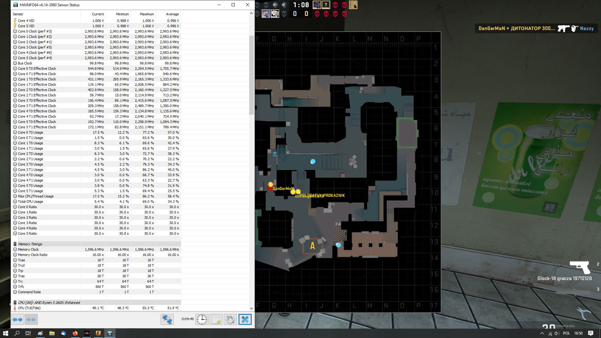

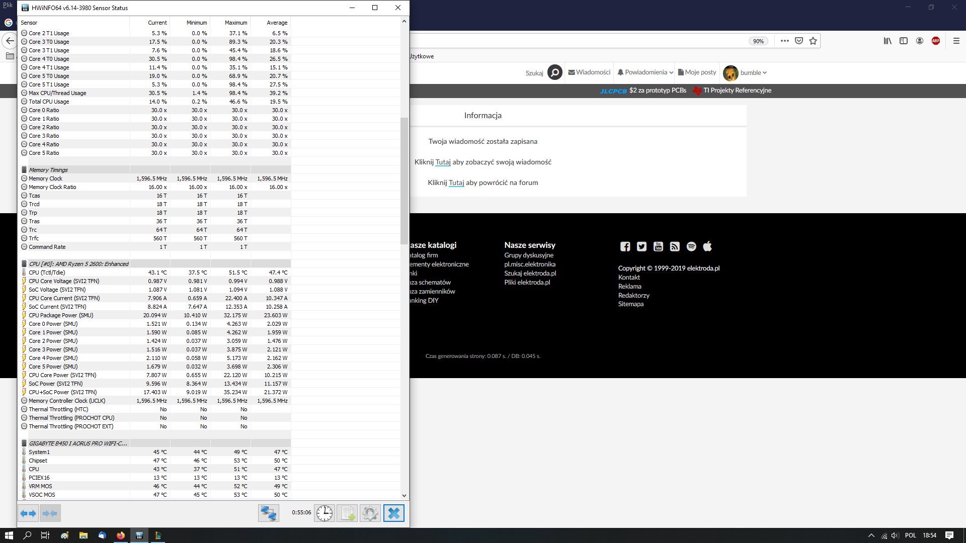

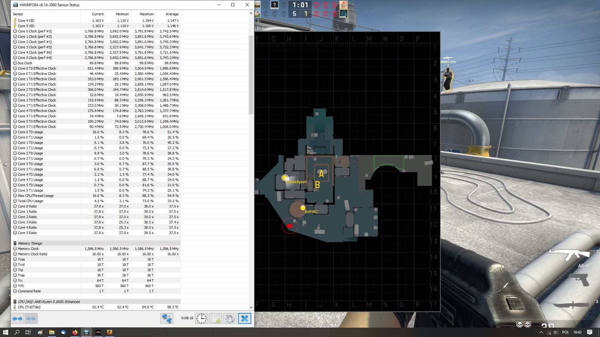

    wychodzi na to że na ustawieniach 3000 i 1V temperatury są o 15 stopni niższe jeszcze pogram.
    ryzen 5 2600 i amd master software na gigabyte b450 itx
    napięcia i temp na auto
    na 3000 1V

    Ostatecznie obniżyłem napięcie do 1V. Procesor jest ustawiony na auto mnożnik 34 i spada do 26 jak jest małe użycie. Wyłączony jest performance boost. Tak, że nie chodzi wyżej jak 3400MHz i temperatury są ok. Passmark pokazuje odpowiednio teraz 13 000 wszystko na auto 14 194 i jak jest obniżony mnożnik do 30x to 11 671. Więc teraz nie ma wielkiej straty w wydajności a temperatury znacząco mniejsze. W czasie gry teraz max 52st cpu
