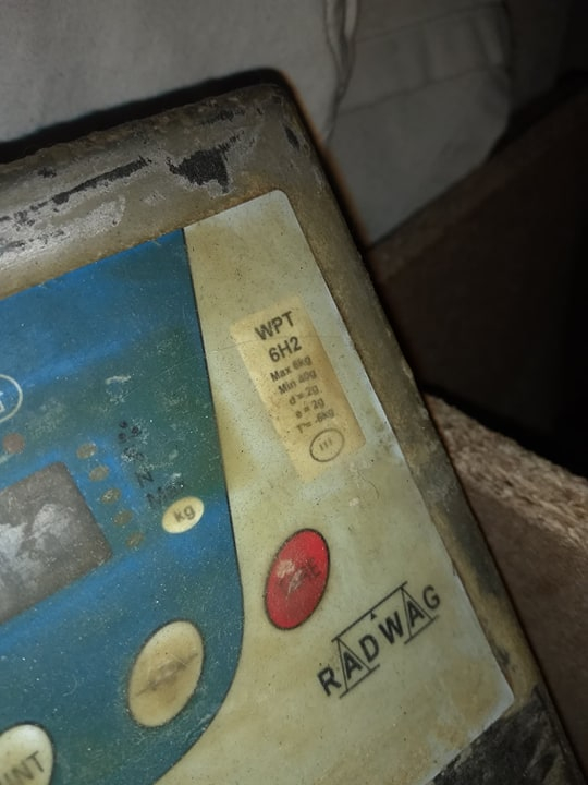

    Eduardo2207
    Dzień dobry. Dostałem do naprawy wagę Radwag WPT 6H2. Problemem jest błąd "null". Z forum wyczytałem, aby sprawdzić tensometr oraz spróbować dokonać kalibracji wagi. Faktycznie belka została uszkodzona. Wymieniłem ją na nową, ale błąd dalej się wyświetla. Domyślam się że potrzebna jest kalibracja. Na płytce są goldpiny, które trzeba zewrzeć aby waga przeszła w tryb kalibracji. Po ich zwarciu na wyświetlaczu pojawia się "Connect". Przyciski nie reagują, jedynie piszczą po wciśnięciu. Kalibracja jest zapewne przeprowadzana za pomocą komputera. Na płytce mam 2 gniazda goldpin 5 x 2. Jedno z nich zapewne służy do komunikacji z komputerem. Na stronie Radwag znalazłem program "MWMH-Manager" do konfiguracji wag i z opisu wychodzi na to że kalibracja za jego pomocą jest możliwa.
    Chciałbym prosić o pomoc w kalibracji jej. Jeśli źle myślę również proszę o rozwianie moich wątpliwości oraz o zaproponowanie innego rozwiązania tego problemu.
    Załączam zdjęcia płytki niżej.

    Padrettini napisał:
    Sprawdź czy Ci to pomoże.
    Korzystałem też z tej instrukcji ale niestety no nie będzie to. Ale dzięki za odpowiedź.
