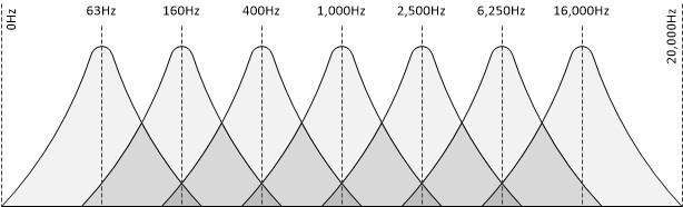

Układ dzieli sygnał na siedem pasm i podaje na wyjściu sygnał analogowy, proporcjonalny do amplitudy w każdym z nich. Dokładniejszy opis sposobu odczytywania wyjścia poniżej.

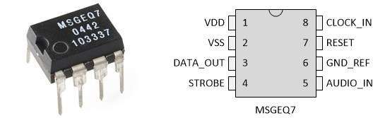

W ten sposób, po długim wstępie, docieramy do tytułowego układu scalonego. Pokazany jest on na rysunku 5; znajdziemy tam też rozpiskę pinów. Analizator ten można nabyć w obudowie do montażu przewlekanego (THT) i powierzchniowego (SMD), a dostępny jest m.in. w sklepie SparkFun, gdzie kosztuje niecałe pięć dolarów.
Jak widzimy na opisie na rysunku 5 jest tylko jeden pin opisany DATA_OUT, jak więc wydobyć z układu dane dotyczące siedmiu pasm? Spójrzmy najpierw na schemat blokowy MSGEQ7 pokazany na rysunku 6:

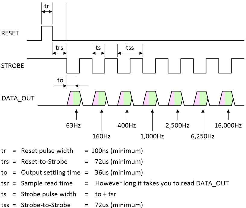

Układ działa w bardzo prosty sposób. Do sterowana wyjściem potrzebne są dwie linie cyfrowe – Reset oraz Strobe, które powodują przełączanie sygnału na wyjściu układu; sygnał ten jest digitalizowany następnie z pomocą wejścia analogowego mikrokontrolera.
Sterowanie analizatorem jest proste. Najpierw musimy wysłać impuls napięcia na Reset, który ma zresetować analizator i przygotować go do wysyłania danych, a następnie z pomocą ujemnych impulsów na Strobe przełączamy pasma, które transmitowane są na wyjście sygnału. Napięcie wyjściowe z układu wynosi od 0 V do 5 V (lub do 3,3 V, jeśli takie jest napięcie zasilające naszego układu), co znacznie ułatwia jego digitalizację przez ADC w mikrokontrolerze.
Oczywiście, dane z MSGEQ7 odczytujemy w pętli – cały czas resetujemy układ, przełączamy się pomiędzy pasmami i tak od nowa. Dane zebrane z układu pozwalają nam na sterowanie diodami LED, podłączonymi do naszego Arduino (lub innego dowolnego mikrokontrolera).
Poniżej znajdziemy przykładową funkcję w Arduino, która odczytuje dane ze scalonego analizatora. Pamiętajmy jedynie o wcześniejszym zdefiniowaniu pinów: PinReset, PinStrobe i PinAudioIn tak, aby zgadzały się z tym, co mamy w naszym układzie.
Kod: C / C++
Warto zauważyć, że w programie nie ma dodanego opóźnienia pomiędzy dwoma digitalWrite() na pinie Resetu. Wynika to z faktu, że minimalny czas impulsu resetującego układ wynosi 100 ns, czyli dużo mniej niż wynosi opóźnienie pomiędzy wykonywaniem poszczególnych komend w Arduino.

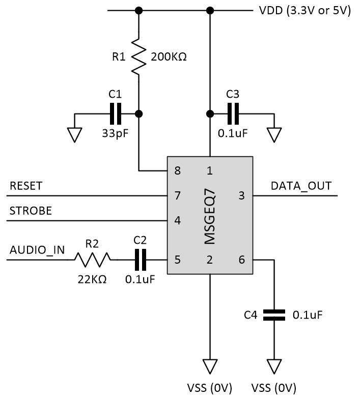

Jeśli chcemy wykorzystać MSGEQ7 do przetwarzania pojedynczego kanału audio (mono), to podłączmy sygnał w sposób pokazany na rysunku 8.
Kondensator C2 ma wartość 100 nF – usuwa on z sygnału składową stałą. W karcie katalogowej układu na schemacie pokazano kondensator 10 nF, co jest błędem i wartość ta jest zbyt mała.
Jeśli chcemy z pomocą analizatora przetwarzać sygnały stereo, to musimy zmodyfikować powyższy układ dodając jeden opornik 22kΩ, jak na rysunku 9.
