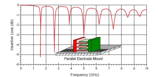

  • Dla projektanta elektroniki najbardziej przerażające są nie złożone problemy techniczne czy poziom uwagi, jaki przykładać trzeba do projektów. Najgorsze są dla niego zjawiska nieprzewidywalne i mało znane szerszemu gronu specjalistów, zwłaszcza jeżeli dotyczą tak popularnych elementów jak zwykłe, szeroko stosowane kondensatory warstwowe (MLCC).
    Na elementy dyskretne zazwyczaj w projekcie nie zwraca się większej uwagi. W systemach, szczególnie analogowych, takich elementów jest bardzo dużo: rezystory, kondensatory, cewki, diody LED i inne. Nie jest niczym niezwykłym, aby liczba elementów pasywnych na liście wszystkich elementów na PCB była pięciokrotnie większa niż liczba układów scalonych. Tak, wiele z nich jest niekrytyczna dla działania systemu (na przykład rezystory podciągające), że zapomina się o tym, że zaskakująca ich liczba jest ważna - zarówno w sposób oczywisty, jak i znacznie mniej oczywisty. Dodatkowo, ponieważ częstotliwości pracy systemów często sięgają zakresu gigaherców, drugorzędne i trzeciorzędne charakterystyki elementów stają się jeszcze ważniejsze.
    W artykule dotyczącym kondensatorów o wysokiej dobroci (Q) w czasopiśmie Medical Design Briefs przyjrzano się zagadnieniom związanym z projektowaniem i produkcją kondensatorów, które wpływają na wartość tego parametru. Często jest on uważany za czynnik drugiego rzędu (pojemność, tolerancja i napięcie robocze są na ogół uważane za kluczowe parametry tego elementu). Jak zauważa autor artykułu: "w wielu zastosowaniach RF współczynnik Q kondensatorów jest jedną z najważniejszych cech w projektowaniu obwodów".
    Obejmuje to takie produkty, jak sprzęt komórkowy/telekomunikacyjny, cewki MRI, generatory plazmowe, lasery oraz inną elektronikę medyczną, wojskową i przemysłową. "Omówiono uzasadnione sposoby, w jakie dostawcy elementów charakteryzują dobroć Q przy wyższych częstotliwościach, w jaki sposób małe błędy w układzie testującym mogą skutkować stosunkowo dużymi błędami w wynikach ilościowych i uzasadnionymi zmianami deklarowanej wartości Q" - czytamy w artykule - "Inne parametry drugiego rzędu obejmują szeregową częstotliwość rezonansową (SRF) i równoległą częstotliwość rezonansową (PRF), mierzoną niezależnie od tego, czy kondensator jest zaprojektowany i mierzony między innymi do montażu poziomego lub pionowego (podkreślenie własne - przyp.red.)". Wyniki tych pomiarów widzimy na rysunku 1 i 2.
    Czy ułożenie kondensatora na PCB ma znaczenie?
    Rys.1. Tłumienie w kondensatorze MLCC, w którym elektrody są równoległe do powierzchni podłoża.

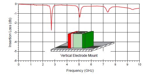

    Rys.1. Tłumienie w kondensatorze MLCC w którym elektrody są prostopadłe do powierzchni podłoża dla tej samej wartości kondensatora, co na rysunku 1.
    Cytowany artykuł wskazuje ponadto, że nie tylko orientacja takiego samego kondensatora ma wpływ na jego parametry drugiego rzędu. Istnieją subtelne zmiany parametrów między partiami, w tym nawet liczba warstw w tej samej jednostce pojemności (nawet od jednego dostawcy). Rzekomo identyczne kondensatory od różnych dostawców mogą różnić się jeszcze bardziej. Zatem nawet sumienny projektant, który określa maksymalne dopuszczalne Q i ESR dla elementów w systemie, może otrzymać bardzo różne wyniki... Będzie to miało ogromny wpływ na produkcję, test i spójność wydajności.
