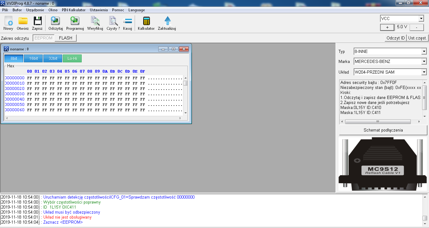

    Panowie podczas odczytu MC9S12 (1L15Y) nie zabezpieczona odlutował mi się przewód zasilający po tym procesie podczas odczytu EEPROM/FLASCH wyskakują same FFFFF czy to znaczy że motka jest ubita.Dodam,że czytałem tom motkę wielokrotnie i robiłem modyfikacje i wszystko szło OK. Podczas odczytu MC9S12 (1L15Y) wyskakują same FFFF
  • #3 18285493
    adamski123
    Próbowałem wrzucić to co wcześniej poczytałem i nic zero reakcji niby zapisuje,ale przy odczycie ffffff
    #5 18285622
    adamski123
    Panowie poczytałem układ jako zabezpieczony poszło bez problemu (dodam,że wcześniej czytałem go jako nie zabezpieczony)wgrałem flasch i eeprom który miałem wcześniej z czytany i teraz odczytuje go jako nie zabezpieczony,czy ktoś to rozumie
  • #7 18287566
    adamski123
    Kolego próbuję odczytać taką motkę za pomocą VVDI-Prog MC9S12 (1L15Y) 112pin w układzie i nie da rady tą 144pin czytam bez problemu,alt ta 112pin wywala mi błąd częstotliwości
  • #8 18289294
    adamski123
    Udało się odczytać motka jest nie zabezpieczona.
