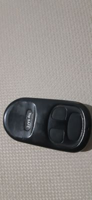

  • #6 18301112
    Kubu3651
    Poziom 5  
    Niestety nie mogę znaleźć nigdzie alarmu ten pilot który posiadam nic nie robi nawet samochód na niego nie reaguje za czym dalej się rozglądać proszę o pilną pomoc gdyż samochód stoi już kilka dni A jest mi potrzebny z góry dzięki
  • #7 18304586
    piachu1994
    Nie dziękuj z góry, tylko daj zdjęcie pilota :)

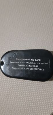

  • #8 18309994
    Kubu3651
    Poziom 5  
    Golf 4 1.9TDI '02 nie odpala, świecą światła awaryjne, brak podgrzewania świec Golf 4 1.9TDI '02 nie odpala, świecą światła awaryjne, brak podgrzewania świec
  • #9 18310110
    piachu1994
    Wiec tak:
    W zaleznosci od modelu centralki masz dodatkowe odciecie zaplonu, co widac na dokumentacji technicznej.
    Niestety czeka Cie znalezienie tego modulu - inaczej nic nie zrobisz.
    Dorzucam serwisowke do niej.
