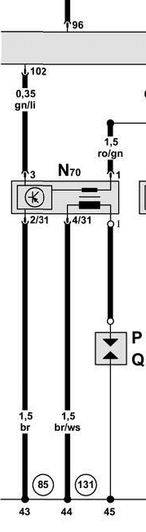

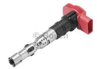

    mam zrobić wiązkę do podłączenia 4 świec paluszkowych z AUDI, będzie to pracować w innym silniku i sterowane będzie przez EMU.
    Cewka zapłonowa paluszkowa - - podłączenie masy WN
    Mam pytania: czy przewód masowy wysokiego napięcia pin 4 cewki musi mieć specjalną izolację odporną na przebicie ?
    Czy ten przewód od każdej cewki łączyć do masy, byłyby wtedy 4 masy czy można przewody złączyć i dać jedną masę ?
  • #2 18286605
    jdubowski
    Nie, bo jest połączony z masą.
    A jak ci wygodniej.
