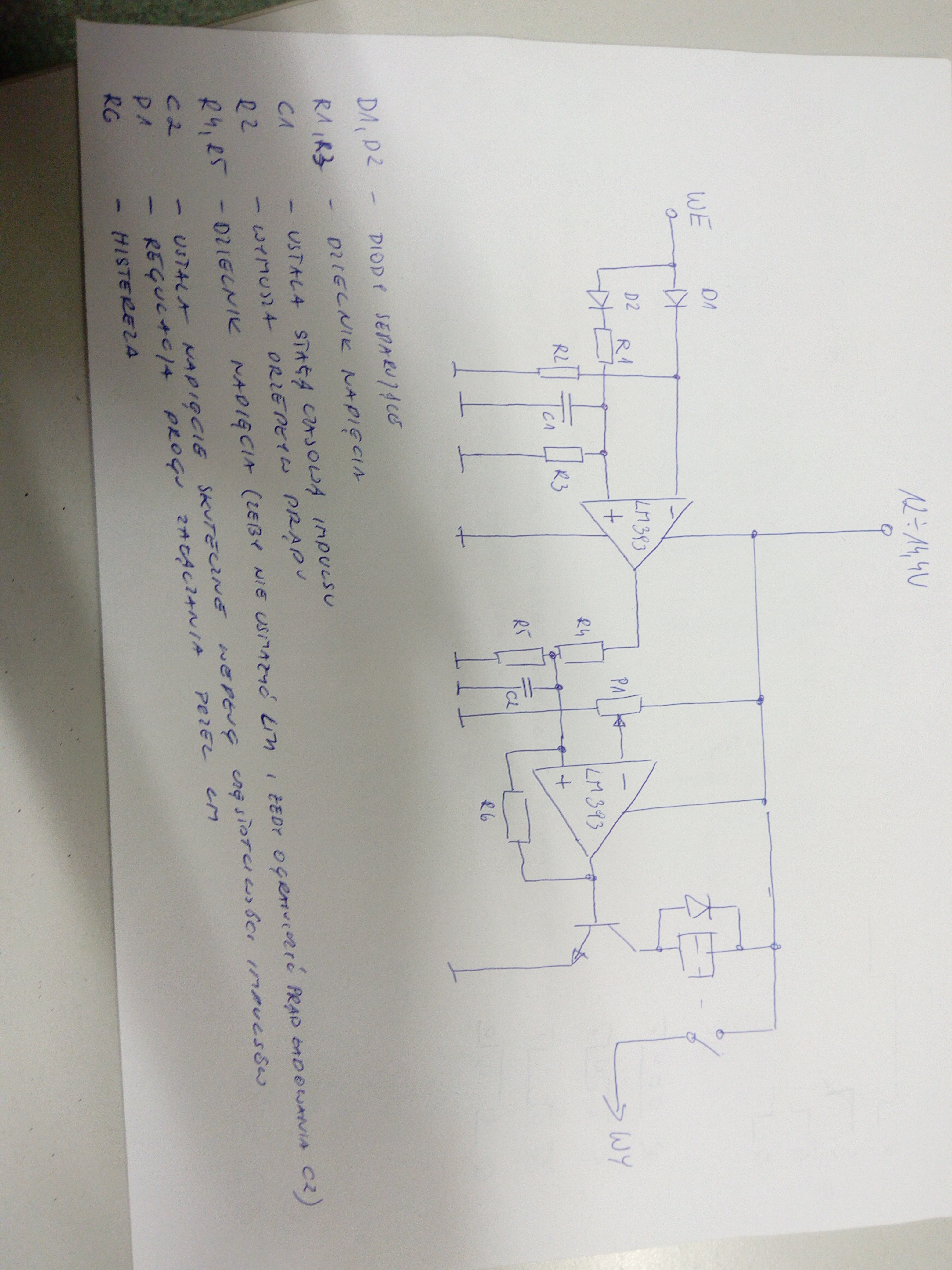

    Witam! Wszystkich - koleżanki i kolegów!
    Od razu uprzedzam, że nie jestem elektronikiem. Ogarniam elektrykę, mechanikę i inne pierdoły :), a z elektroniki to znam zasadę działania podstawowych elementów: dioda, kondensator, opornik, tranzystor, tyrystor, triak itp, prawo ohma i tyle.
    Zwracam się do Was z prośba o pomoc!
    Mój problem jest następujący:
    muszę wykonać jakiś układ wyłącznika sterowanego prędkością samochodu.
    Założenia są następujące:
    1. zasilanie 12-14,4V, dostępne jest też zasilanie z ecu +5V
    2. temp pracy -30 do +50 stopni C,
    3. układ ma być maksymalnie prosty i bezawaryjny,
    4. sygnał wejściowy pochodzi z impulsatora jak podejrzewam opartego na czujniku Halla, gdyż stan wyskoki to 4,8V ,stan niski 0,02V
    okres sygnału- chyba jest równy to znaczy 50% stan wysoki i 50%a na stan niski (chyba bo nie mama oscyloskopu, ale tak jakoś w miarę równo się to rozkłada na obwodzie koła w trakcie ruchu)
    5. odbiornik układu to elektromagnes o poborze 1,1A ( 12V) - przewidziana bardzo częsta praca odbiornika i często długotrwała,
    6. załączenie elektromagnesu musi nastąpić przy ok 20km/h to jest trochę poniżej 40Hz sygnału z impulsatora
    7. wyłączenie elektromagnesu przy ok. 10km/h to jest ok.20Hz sygnału z impulsatora
    8. nie jest wymagana szczególna precyzja tego układu, nie chodzi o jakieś 2, czy 5 km/h
    9. sygnału wejściowego nie mogę zbytnio obciążać, gdyż biegnie do ecu silnika i liczników
    Problemy jakie rozpatrywałem:
    1. ponieważ sygnał wejściowy( impulsatora) pochodzi na 99,9% z czujnika halla, to po zatrzymaniu pojazdu raz na wejściu będę miał 4,8V innym razem 0.02V - ustalone całkowicie losowo - w zależności w jakiej pozycji zatrzyma się czujnik prędkości.
    2. musiałbym odseparować jakoś wejście, żeby wtórnie nie zakłócać sygnału biegnącego do ecu i liczników.
    Mój pomysł:
    1. zastosować diody na wejściu - separacja,
    2.przerobić sygnał wejściowy na krótkie impulsy wyzwalana zboczem - komparator i ukł. RC
    3. sygnał z komparatora puścić na drugi komparator w układzie z dzielnikiem napięcia i układem RC (który będzie częstotliwość impulsów przerabiał na poziom napięcia),
    4. na tym komparatorze zrobić sprzężenie zwrotne, które zapewni histerezę wyłączania
    5. dalej sygnał puścić na tranzystor lub dwa tranzystory
    6. wstawić diodę zaporowo do odbiornika (elektromagnesu) aby wyeliminować napięcie samoindukcji.
    7. układ oprzeć o komparatory lm 393
    8. schemat: komparator - wyłącznik sterowany prędkością samochodu
    Ponieważ moja znajomość elektroniki jest żadna, a takiego czeguś :) nie znalazłam w internecie, to pewnie popełniłem jakieś błędy.
    Będę wdzięczny za wsparcie merytoryczne, wytknięcie błędów.
    Proszę też Was o określenie rzędu wartości dla poszczególnych rezystorów i kondensatorów, bo tego nie ogarniam oraz propozycję tranzystora lub tranzystorów końcowych.

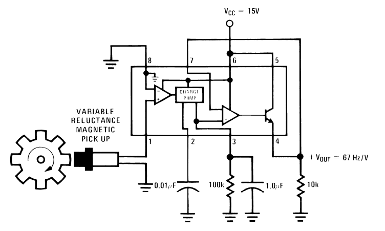

    #2 18286944
    kamyczek
    Wystarczy użyć 2 układów scalonych LM2917 i TCA965 pierwszy to przetwornik częstotliwość napięcie , drugi komparator okienkowy i z tych dwóch możesz sobie zrobić to co potrzebujesz ,bo pierwszym przerobisz częstotliwość na napięcie a drugim porównasz to napięcie z zadanym i wysterujesz przekaźnik . Chyba że jesteś zwolennikiem pisania programów i zrobisz to na najmniejszym mikrokontrolerze bo do tego wystarczy np. attiny13 .
    #3 18286966
    tos18
    Wystarczy sam LM2917
    http://www.ti.com/lit/gpn/lm2917-n
    strona 15 rys.18 przedstawia taką konstrukcję. Dalej są podobne.

    Mam tylko pytania:
    -który element należy zmienić, aby uzyskać na wyjściu +Vout max = dla np. 40Hz lub 80Hz, (C z pinu 2, czy C i R z pinu 3) ?
    -z tego co widzę to na wejściu w scalaku jest komparator z wejściem odwracającym do masy, czyli jak rozumiem sygnał wejściowy musi przechodzić przez masę - jak to zrobić, gdyż u mnie na wejściu stan niski to 0,02v, czy muszę zastosować diodę na wejściu, żeby nie zmieniać parametrów sygnału wejściowego w dalszej części instalacji samochodu, a dalej rezystor do masy? lub cały układ zasilić z dzielnika tak aby masa układu to np. + 0,5V względem masy samochodu i wtedy stan niski sygnału wejściowego będzie poniżej masy układu?
    - czy maksymalne Vout w tym układzie jest zbliżone do Vcc, czy inne?

    #5 18292508
    tos18
    laiktronik napisał:
    Bardzo mi się podoba pomysł z tym LM2917
    Znalazłem nawet schemat podobnego układu
    Pokazałeś schemat z LM2907
    VOUT= VCC× f × C1 × R1.
