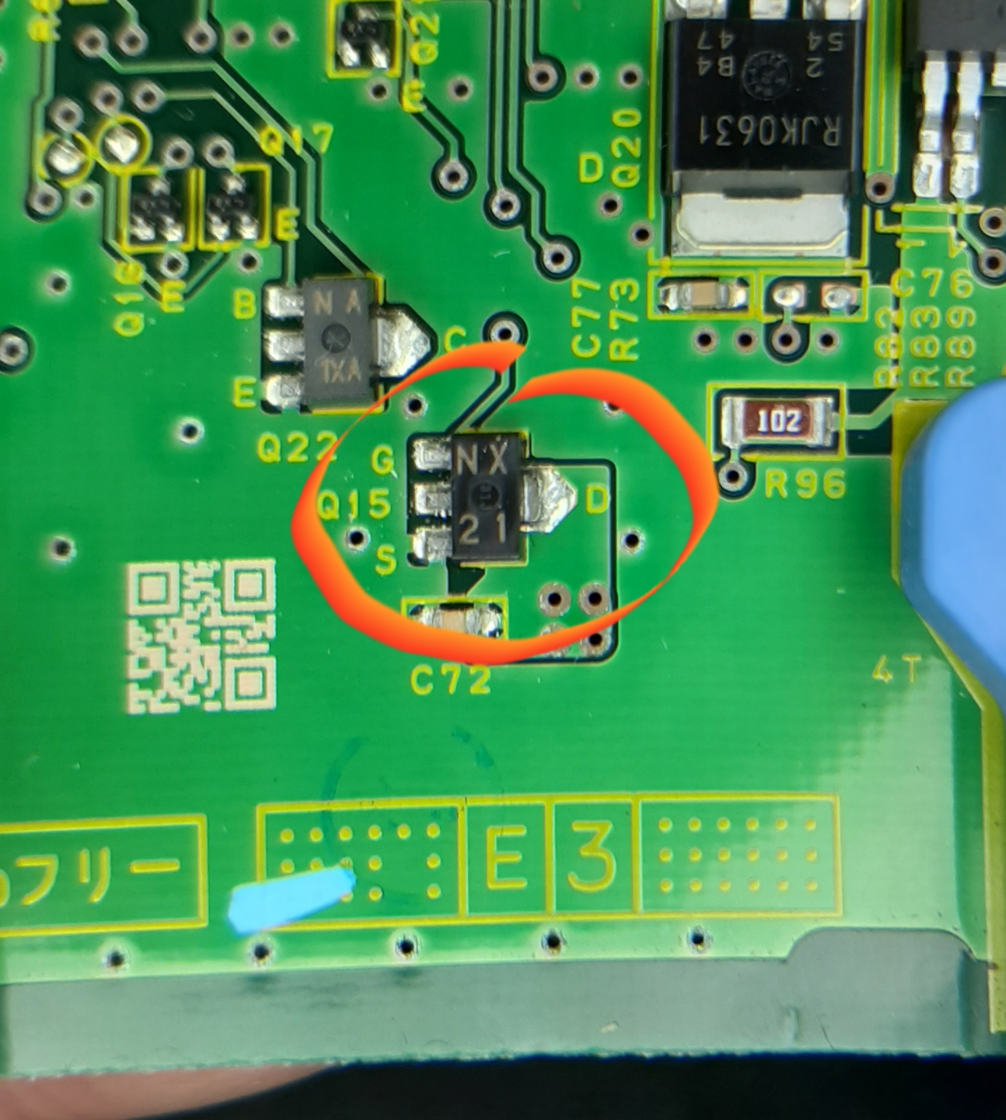

    W moim aucie Mazda CX5 2013r mam problem z lampką w bagażniku, która nie działa nawet po wymianie żarówki. W bagażniku znalazłem BCM w którym jeden tranzystor jest uszkodzony a jego oznaczenie to "NX21". Proszę o identyfikacje tego tranzystora ewentualnie czym mogę go zastąpić .

    Po wlutowaniu IRF44 wszystko zaczęło działać :spoko: Na chińskiej stronie znalazłem informacje że można podstawić taki tranzystor : "2SK2857"

    Mam taki sam problem.
    Mazda cx 5 2013 rok
    Przy próbie wymiany żarówki straciłem jej zasilenie
    Również doczytałem że to jakaś wada tych modułów i padają podczas wymian bo szybko dochodzi do zwarcia.
    Czy mógłbym Cię prosić o pomoc w naprawie tego problemu ?
    Bardzo mnie denerwuje takie blache uszkodzenie.
    Kiedyś pracowałem w firmie lutowniczej
    Także element SMD wymienie bez problemu.
    Ale potrzebuje wskazówek jak się dostać do modułu.
    I jaki element dokładnie zamówić
    Czy powinienem na coś zwrócić uwagę ?
    Oprócz odłączenia akumulatora.
    Jakie elementy i gdzie.musze odkręcić w bagażniku???
