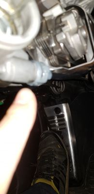

    W A4 B7 2007r automat zablokowała się linka w stacyjce od połączenia stacyjka - skrzynia automatyczna.
    Objawy: wszystko chodziło dobrze, pewnego dnia kluczyka nie można było wyciągnąć ze stacyjki.
    Rozebrałem obudowę stacyjki, wypiąłem linke stacyjka - skrzynia, kluczyk dało się wyciągnąć, zamontowałem ponownie linke z zabezpieczeniem, wkładam kluczyk przekręcam, znów zablokowane.
    Wyciągnąłem stacyjkę (wciskając cienką szpilkę przy kluczyku), wyciągnąłem stacyjkę i pozostałe elementy ze środka, przekręcałem aluminiowy korpus w stronę odpalania, zaskoczyło tak że nie można teraz wyciągnąć linki na zewnątrz z stacyjki. Szarpałem za linke bez rezultatu, zeszlifowałem również stacyjkę by dostać się do linki, trzpień chodzi luźno tylko nie można go wyciągnąć/wypchnąć (jakaś blokada?).
    Załączam zdjęcia.
    Proszę o pomoc w usunięciu usterki gdyż auto stoi bezużytecznie:/.

    problem rozwiązałem samodzielnie gdyż na kilku forach których napisałem nikt nie dzielił pomocnej odpowiedzi.
    Zdemontowałem stacyjkę rozebrałem na części pierwsze w środku był uszkodzony mechanizm blokada kierownicy (drobne elementy z duraluminium proszę się o problemy) po usunięciu pękniętych elementów włącznie z językiem blokady kierownicy wszystko chodzi jak idealnie lecz nie ma blokady kierowcy.
    Oczywiście mogłem kupić stacyjkę z blokadą lecz wolałem nie ryzykować w przyszłości powtórki z rozrywki.
    Jeśli ktoś się obawia kradzieży nie ma zdolności manualnych do rozbierania drobnych elementów lub jest nerwowy;) polecam używaną sprawną stacyjkę (przekładamy immobilizer z starej stacyjki) i bez problemów ciszymy się dalej z jazdy.
