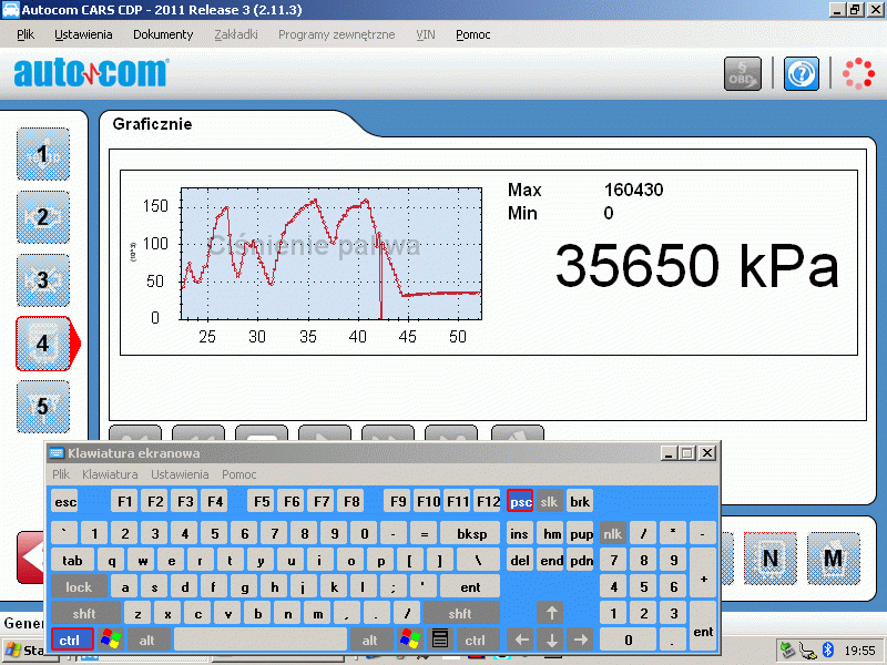

Painballer 20 Lis 2019 01:30 2742 26
  • #1 18289045
    Painballer
    Poziom 7  
    Na wstępie - nie pytam o racjonalność tego zabiegu. Zamierzam delikatnie podnieść moc we fiatowskim 1.3 MultiJet starą domową metodą tj. rezystor (czy też na czas testów potencjometr) w czujnik ciśnienia paliwa na szynie (w przyszłości ewentualnie czujnik doładowania turbiny). Czujnik ma 3 piny, z tego co się orientuje to 5V, masa oraz sygnał do ECU. Pytanie w jaki sposób wpiąć rezystor aby obniżyć sygnał odczytywany przez ECU? Szeregowo tylko na tym jednym przewodzie czy równolegle z masą?
    #2 18289062
    Hektar Zahler
    Poziom 34  
    Nie przejdzie, bo zobaczy przyrost obrotów i natychmiast zbije korekcją wtrysku. Dodatkowo w sytuacji krytycznej uruchomi tryb ochrony układu CR poza ingerencją z Twojej strony. Możesz wtedy wyjąć klucz ze stacyjki, a motor jeszcze chwilę pochodzi zbijając ciśnienie w trakcie wygaszania w trybie ochrony :wink: Tak się składa, że JTD wyśmienicie to robi.
    Co do ciśnienia doładowania również nic z tego, ponieważ jak tylko depniesz pedał zostanie wykryty błąd poza zakresem i utrata mocy.
    Słowem bez szans na chałupnicze wymysły, bo JTD jest meganiezawodny..

  • #12 18291105
    Painballer
    Poziom 7  
    Mimo wszystko chciałbym się tym pobawić nawet jeśli nie będzie działać, może doświadczenie przyda się na przyszłość. Moje główne pytanie to nadal sposób wpięcia rezystora, większość metod opiera się na równoległym wpięciu bodajże między sygnałem a masą, znalazłem jednak artykuł z wpięciem rezystora w czujnik MAF (aby ECU myślało że silnik dostaje dużo chłodnego powietrza) i tam połączenie było szeregowe (rezystor na rozciętym kablu sygnałowym). Z góry dziękuję za odpowiedź, za wszelkie problemy, uszkodzenia oczywiście odpowiadam osobiście ;)

  • #14 18291213
    Hektar Zahler
    Poziom 34  
    Spokojnie nic się nie stanie. Jeżeli nie wykryje nieszczelności po spadku napięcia, albo odwrotnie, to JTD doskonale normuje pracę na jałowych obrotach jak tylko zostanie zwolniony, lub awaryjnie odcięty pedał gazu. Odchyłki będą korygowane. Kiedyś robiłem S Max-a z przetartym przewodem sygnałowym i czujnik pogłupiał. Druciarze bezskutecznie nawymieniali w ch** części.. Mimo to nieszczelności nie zgłosił i chodził wzorowo do momentu zwarcia we wiązce. Widać, że korekty są doskonałe i dalsza dyskusja jest pozbawiona sensu.
    Robiąc odchyłkę na plus sterownik bezwględnie wygasi motor stwarzając zagrożenie na drodze.
    (z tego co widziałem spryciarz robi tak ok. sekundę po zatrzymaniu się)
    Robiąc odchyłkę na minus sterownik zgłosi nieszczelność.
    Pomiędzy jednym i drugim zadziałają korekty.
    Opornik nie ma prawa działać.
    Powtarzam Ci, że JTD jest meganiezawodny i nic nie wskurasz - jedyna dobra rada wyrzuć EGR.
    Zwarcie odcinające pedał na pamiątkę.

  • #25 18292307
    robokop
    Wywali i to szybciutko. Bardzo mała tolerancja jest pomiędzy żądanym ciśnieniem na railu a prądem pompy i obrotami.
