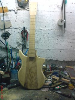

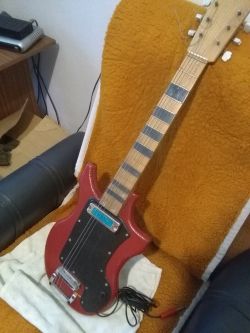

  • Witam drodzy Elektrodowicze.
    W związku z tym, że dawno nie publikowałem na waszych stronach swoich konstrukcji - ze względu na brak czasu, pracę zawodową i życie pochłaniające czas - postanowiłem coś opublikować, szczególnie, że teraz noce są coraz dłuższe.
    Postanowiłem iż opublikuje moje dzieło sprzed kilku lat:
    Gitara elekryczna wlasnego pomyslu Gitara elekryczna wlasnego pomyslu Gitara elekryczna wlasnego pomyslu Gitara elekryczna wlasnego pomyslu Gitara elekryczna wlasnego pomyslu Gitara elekryczna wlasnego pomyslu Gitara elekryczna wlasnego pomyslu
    Mamy rok 2019, troszkę się zmieniło i posiadacz się zmienił:
    Troszkę na temat, jak to gra; w chwili obecnej nie mam możliwości pokazania, ale jak na konstrukcje majsterkowicza - w opinii innych gra rasowo i świetnie.
    Dziękuje za uwagę.

    Ciekawy projekt!
    Mam 4 pytania:
    1. Jak poradziłeś sobie z krzywizną gryfu?
    2. Ekranowaleś miejsce w którym umieściłeś przetworniki?
    3. Masz jakiś schemat elektroniki?
    4. Przetworniki połączone szeregowo, czy równolegle?

    Fajny pomysł. Dwa pytania:
    1. Czy stroiłeś standardowo, czy w jakiś specjalny sposób?
    2. Sprawdzałeś menzurę?
    Generalnie, temat DIY instrumentów muzycznych to nie jest łatwa sprawa (krzywizny, odpowiednie drewno, konstrukcja, naprężenia etc).

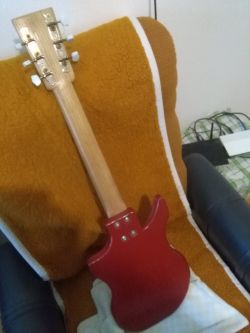

    1. Gitatra elektryczna powinna mieć dekę przeciętą wzdłuż na trzy części, środkowa część jest troszkę szerszą od gryfu (ok 1/3) całkowitej jej szerokości, dwie pozostałe (dolną i górną) dokleja się do niej - zawsze - nawet jeśli lutnik dysponuje dużym ładnym kawałkiem drewna.
    2. Na zdjęciu widać że użytym do budowy instrumentu drewnem jest sosna - z sosny gitar się nie robi, jest zbyt miękka, w znacznym stopniu pracuje w czasie.
    Dopuszczalne miękkie gatunki drewna to olcha i lipa.
    3. Użyty tu przetwornik (single coil) pamięta lata 70" i nie prezentuje odpowiednio silnego sygnału, nie mówiąc już o przydźwięku, ramka uniemożliwia przysunięcie cewki blisko strun (grałem na czymś takim - ogólnie męka i masakra).
    4. Użyte klucze (stary typ Defil od pudła) średnio umożliwiają nastrojenie instrumentu, nawet jeśli komuś się to uda przy prawidłowo wykonanym instrumencie, po paru akordach możemy powtórzyć operację od nowa.
    5. Ogólnie projekt ten uważam za niewarty prezentacji i jest przykładem zmarnowanego czasu...

    adasinski
    witam was.
    Z miła chęcią odpowiem na wasze pytania
    do femen krzywizna gryfu wyszlifowana metodą ręczna odpowiednio ukrztaltowany klocek z wgłębieniem i papier ścierny podstrunnica wyszlifowana na płasko. Było z tym roboty ale cos tam wyszło z kawałków drewna sezonowanych od lat 80dziesiatych .
    Co do przetwornika jest to stary polski przetwornik do gitary akustycznej umieszczonej w dziurze i jest oryginalnie ekranowany
    Schemat elektroniki jest prosty przetwornik potencjometr głośności i tyle miały być dwa przetworniki ale niestety nie miałem drugiego aczkolwiek przewidziane jest i można dobudować.
    do sebs strojone było za pomocą programu komputerowego gitar tune czy jakos tak.
    Menzura była dobierana doświadczalnie
    Do gosp koszt tej gitary to 30 zl plus wysyłka ze sklepu internetowego struny i progi pozostałe elementy były leżaki jakieś stare zrób taniej , z tego co miałem to wykonałem. Masz rację z nieprawidłowym doborem drewna ale co ja mam napisać takie miałem. Co do przetwornika nie jest zły ma dobry poziom sygnału jedynie struny trzeba było zaekranować.
    co do kluczy są to klucze stare ale nigdy nie używane zębatki nie zużyte nie jest tak żle
    Co do projektu nie wartego prezentacji i zmarnowanego czasu nie wypowiem się sami oceniajcie.
    Do Pablitox nie ma najmniejszego problemu by dokonać przeróbki odkręcam gryf i do innej dechy.
    co do gryfu taki wyszedł to w końcu własna inwencja twórcza z zachowaniem odpowiednich rozstawów progów
    Co do trzymania stroju nie jest żle
    Do Tomek próbowałem grać, a także z ciekawości a także do testowania swojego wynalazku z tego tematu
