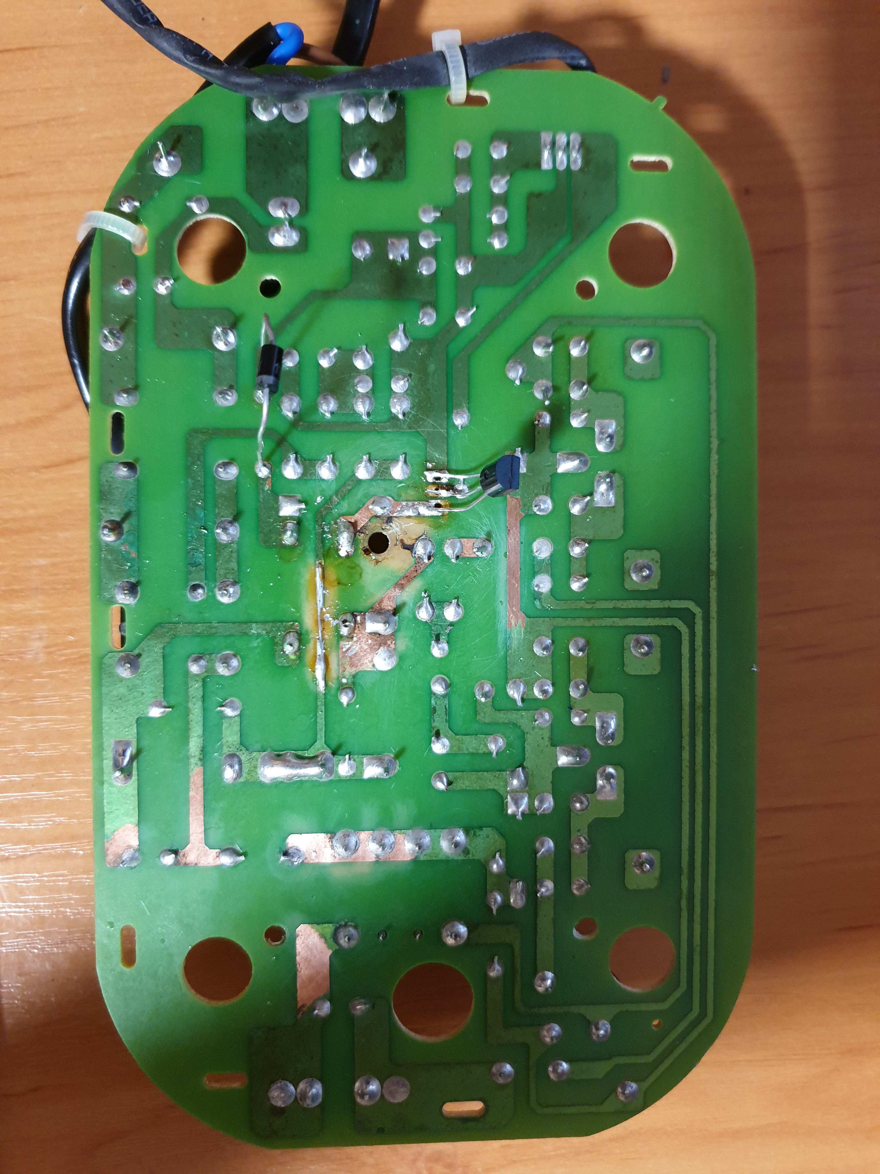

    Na szybko - znajomemu uszkodziła się myjka ultradźwiękowa, przepaliło jedną z ścieżek - naprawiłem. Układ dalej nie działa, po pomierzeniu układu koło przekaźnika multimetrem wyszło mi że brakuje + i - dla cewi przekaźnika, przy - poszedł tranzystor małej mocy SS8050 D331, zastąpiłem go tym co miałem czyli BC547C, dla + wyszło że rezystor który według kolorów powinien mieć 1Ω 5%, przy pomiarze wykazywał coś koło ~18MΩ, wlutowałem i tymczasowo dałem diodę prostowniczą. Przekaźnik ożył i na wyjściu dla generatora ultradzwięków mam coś koło ~60V AC.
    I tu mam do was elektroników szybkie pytanie - przed podłączeniem wszystkiego w całość chcę wiedzieć czy takie napięcie powinno być generowane ???

    Czym to napięcie zmierzone? Zwykły miernik przy częstotliwościach powyżej 100 Hz zaczyna pokazywać bzdury, dla ultradźwięków tym bardziej... Taki poziom sygnału przy dużym przetworniku jest możliwy.

    Obecnie posiadam jedynie UNI-T UT61C. Więc jeśli jest tak jak piszesz to dokładny pomiar nie ma sensu. Ważne że "jakieś" napięcie końcowe wychodzi z układu. W takim wypadku składam wszystko, wlewam wodę i sprawdzam czy działa?

    Z opisu awarii wynika że uszkodzeniu uległo sterowanie generatora a nie sam generator więc raczej powinien być dobry.
    Obok przekaźnika powinna być dioda zabezpieczająca tranzystor przed przebiciem wyindukowanym napięciem z cewki przekaźnika. Skoro "poszedł" tranzystor to ta dioda jest też podejrzana, należy ją odnaleźć i sprawdzić. .

    @zworys z tego co wiem, do zwarcia doszło bo płyn z wanienki się przelał i dostał się na PCB. Co do diody, to jest właśnie między + i - tej cewki. Pomiar tej diody (nie odlutowana) za pomocą funkcji multimetru wynosi 0,135V ( jeśli taki pomiar jest OK, to wynik jest daleko od ''typowego'' spadku 0,7V ).

    Trzeba jedną stronę odlutować i sprawdzić miernikiem ustawionym na symbol diody. W jedną stronę wskazanie powinno wynosić kilkaset omów w drugą brak przejścia. Pomiar napięcia na pracującym układzie niczego o tej diodzie nie powie. Czy jest dobra czy spalona to w normalnych warunkach ona nie wpływa na pracę układu - do czasu kiedy "puszcza" przekaźnik i jest indukowane napięcie w cewce. Dioda musi to napięcie zewrzeć żeby nie uszkodziło tranzystora.
