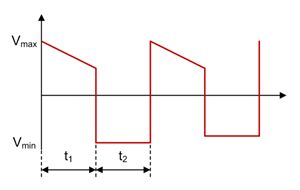

Rysunki od 2 do 11 pokazują przebieg napięcia i prądu w trybie ciągłego przewodzenia prądu na poszczególnych elementach asynchronicznej przetwornicy SEPIC - tranzystorze Q1, cewkach L1 oraz L2, diodzie D1 i kondensatorze C1.
Rys.2. Przebieg napięcia na tranzystorze Q1.

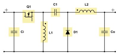

Przetwornica typu Zeta
Przetwornica o topologii Zeta może podnosić i redukować napięcie. Przekaz energii z wejścia na wyjście odbywa się w momencie, gdy tranzystor Q1 jest w stanie przewodzenia. Na rysunku 12 pokazano uproszczony schemat ideowy tej asynchronicznej przetwornicy Zeta.
Równanie 6 pozwala nam obliczyć współczynnik wypełnienia przetwornicy w czasie pracy w trybie ciągłego prądu.
$$D = \frac {V_{OUT} + V_F} {V_{OUT} + V_F + V_{IN}}\ \ \ \ (6)$$
Równanie 7 pozwala z kolei obliczyć maksymalne napięcie na tranzystorze MOSFET w tej przetwornicy, a równanie 8 analogiczne napięcie dla diody D1.
$$V_{Q1} = V_{IN} + V_{OUT} + V_F + \frac {V_{C1ripple}} {2}\ \ \ \ (7)$$
$$V_{D1} = V_{IN} + V_{OUT} + \frac {V_{C1ripple}} {2}\ \ \ \ (8)$$
gdzie Vin to napięcie wejściowe, Vout napięcie wyjściowe, Vf spadek napięcia na diodzie, a VC1ripple to napięcie tętnień na kondensatorze sprzęgającym.
Filtr LC w przetwornicy (L2, Co) skierowany jest do wyjścia. Dzięki temu tętnienia napięcia na wyjściu z przetwornicy są istotnie mniejsze, ponieważ ponieważ prąd na wyjściu jest ciągły. Na wejściu prąd jest impulsowy, co oznacza, że na wejściu obserwowane będą większe tętnienia. Przetwornice w topologii Zeta idealnie nadają się do zasilania czułych, precyzyjnych układów, jako że generują lepszej jakości napięcie zasilania niż układy SEPIC lub buck-boosy. Jeśli chodzi o koszt i liczbę elementów, przetwornica Zeta ma taką samą przewagę nad buck-boost co układ SEPIC.
Przetwornicę Zeta zbudować można w oparciu o kontroler lub całą przetwornicę typu buck. Potrzebny jest tranzystor MOSFET typu P lub dedykowany driver do sterowania tranzystorem polowym po wysokiej stronie zasilania.
Przetwornica Zeta nie posiada zera po prawej stronie układu (RHPZ), dzięki czemu kontroler może reagować bardzo szybko na zmiany na wyjściu - system taki ma bardzo szerokie pasmo sterowania, o wiele szersze niż w przypadku układu o topologii SEPIC, a jednocześnie ma o wiele mniej pojemności na wyjściu (co przekłada się zazwyczaj na niższę cenę).
