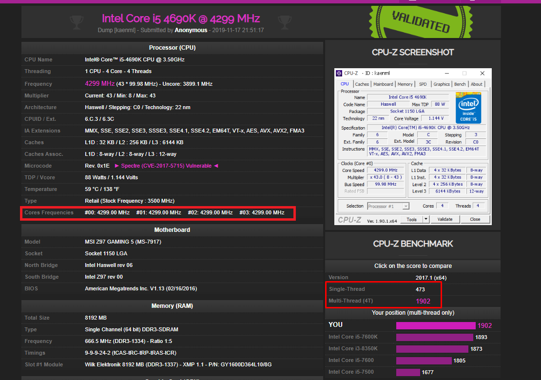

    Hej,
    Tak jak w temacie - mam problem ze skaczącym taktowaniem rdzenia procesora I5 4690K. Zegary kręciłem w trybie fixed.
    Czy jest to coś czym powinienem się martwić? Rozumiem, że jeżeli to nie jest coś zwyczajnego to należało by wrócić do ustawień fabrycznych, tak?

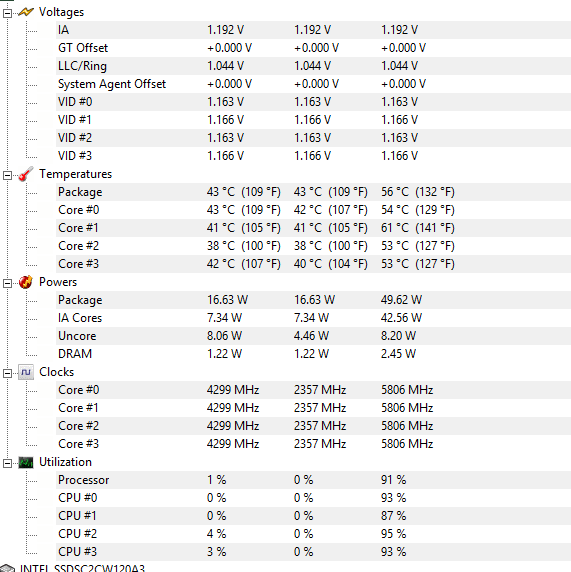

    Skoki taktowania rdzenia w procesorze i5 4690K w trybie fixed
    Pozdrawiam i dziękuję za pomoc!

    Podaj dokładnie co pozmieniałeś aby podkręcić procesor, bo widzę, że max wszedł na 5.8Ghz ale napięcie to już tylko 1.2V ?? Zresztą jakiego chłodzenia używasz przy 5.8Ghz ???

    Procesor kręciłem do wartości 4.3 GHz. Bezproblemowo system bootowałem i testowalem na napięciu 1.14. Przy testach jednak zdziwiły mnie te skoki taktowania procka i ustawiłem 1.24, bo jednak pomyślałem, że przez niedostateczne napięcia były te skoki, ale niestety to nic nie dało.
    Do chłodzenia procesora używam Grandisa 2. Na stockowych zegarach temperatura rdzenia nigdy nie przekroczyła 60 stopni.

    Jak możesz daj zrzut z CPU-Z, bo na zrzucie co podałeś wyżej pokazuje max częstotliwość 5.8Ghz !
  • #5 18291572
    kubabe123
    Poziom 5  
    screen z CPUZ
    Właśnie w tym jest problem, taktowania skaczą niewiadomo czemu i powstaje pytanie - co zrobiłem źle i jak to poprawić.

    To te 5.8Ghz musiało coś źle pokazywać, a Tobie chodzi o to, że ustawiłeś na 4.3Ghz a podczas braku zadań spada częstotliwość procesora ? Do sprawdzenia plan zasilania, oraz opcje w BIOSE typu EIST , TurboBoost itp.

    Nawet w stresie, gdzie puszczałem test OCCT taktowanie rdzenia potrafiło na chwile urosnąć do 5.8 a później spaść do 2.3.
    Zaraz porobię screeny z ustawień w biose jak kręcę procka i wstawię na forum.

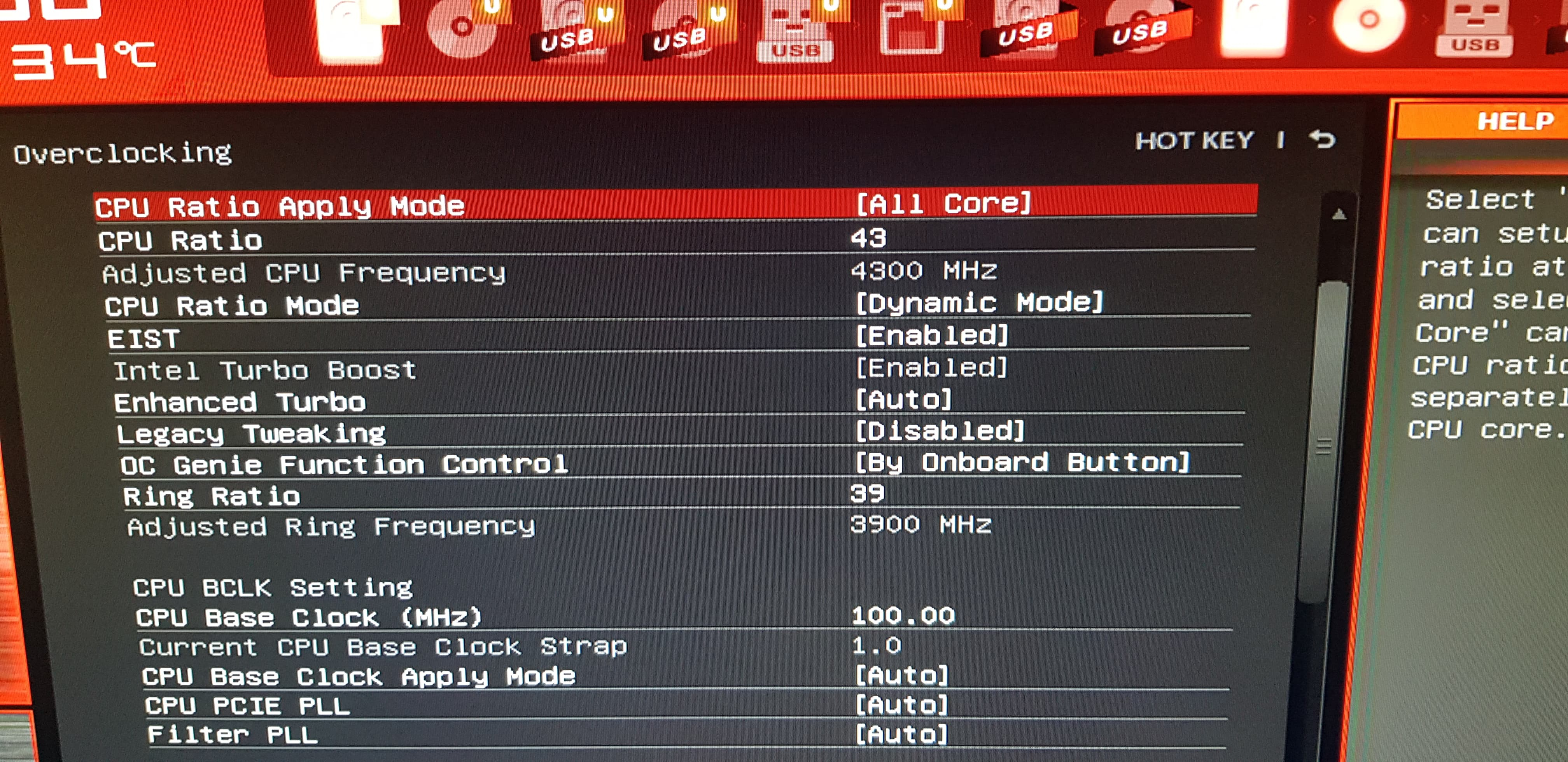

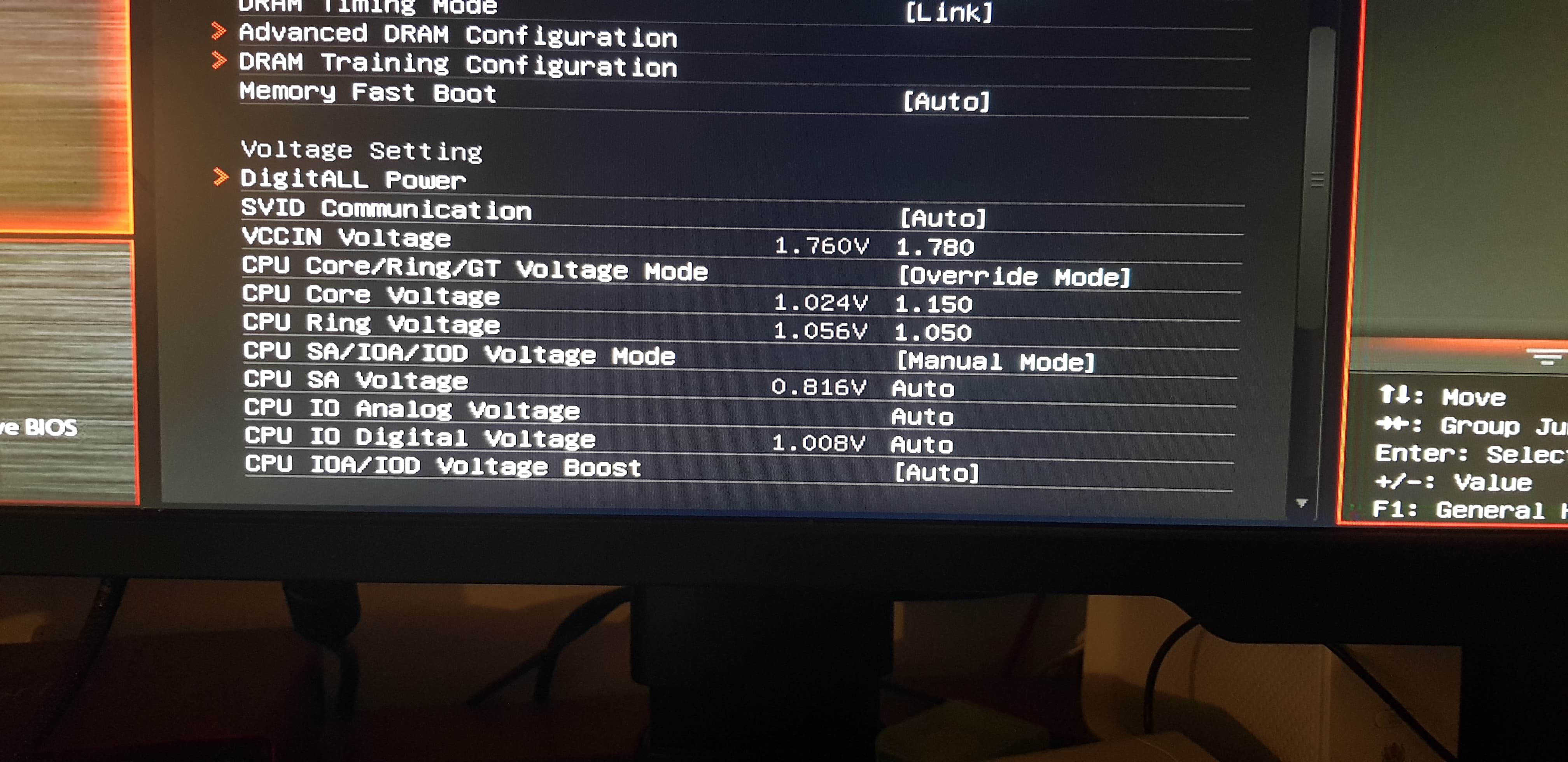

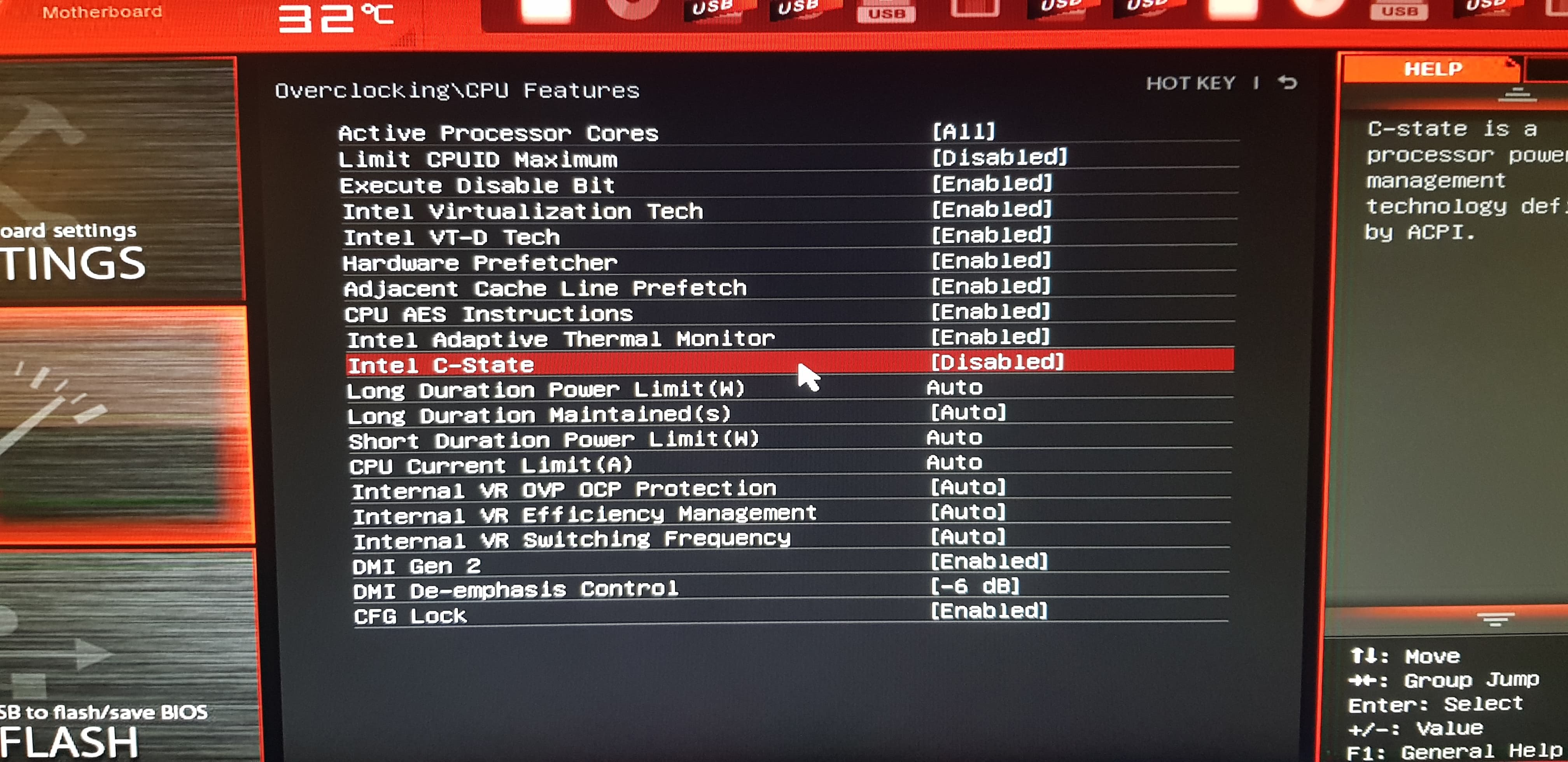

    Skoki taktowania rdzenia w procesorze i5 4690K w trybie fixed Skoki taktowania rdzenia w procesorze i5 4690K w trybie fixed Skoki taktowania rdzenia w procesorze i5 4690K w trybie fixed Skoki taktowania rdzenia w procesorze i5 4690K w trybie fixed Skoki taktowania rdzenia w procesorze i5 4690K w trybie fixed

    Ustaw ring ratio na 1:1.

    Ustawiłem Ring Ratio na 39, ale niestety skoki taktowania dalej występują.

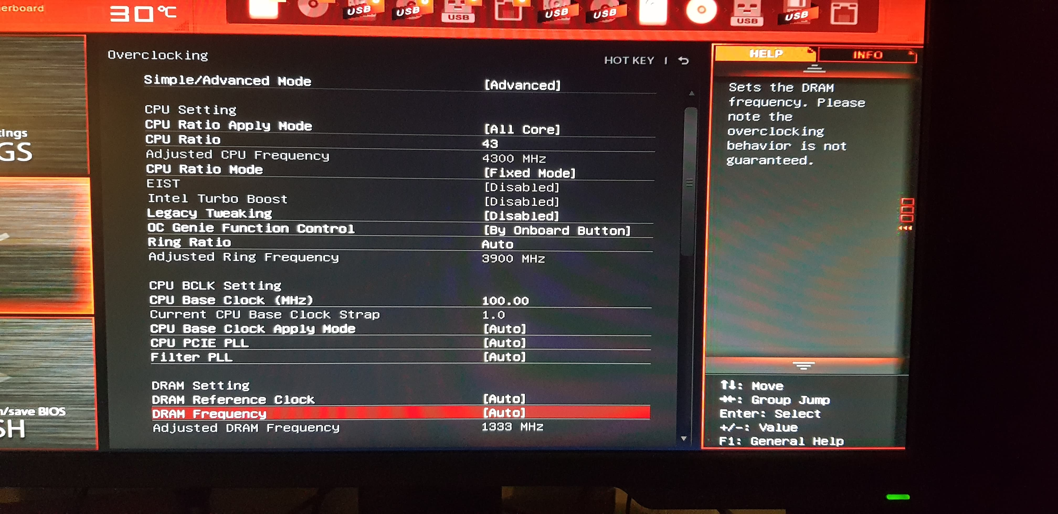

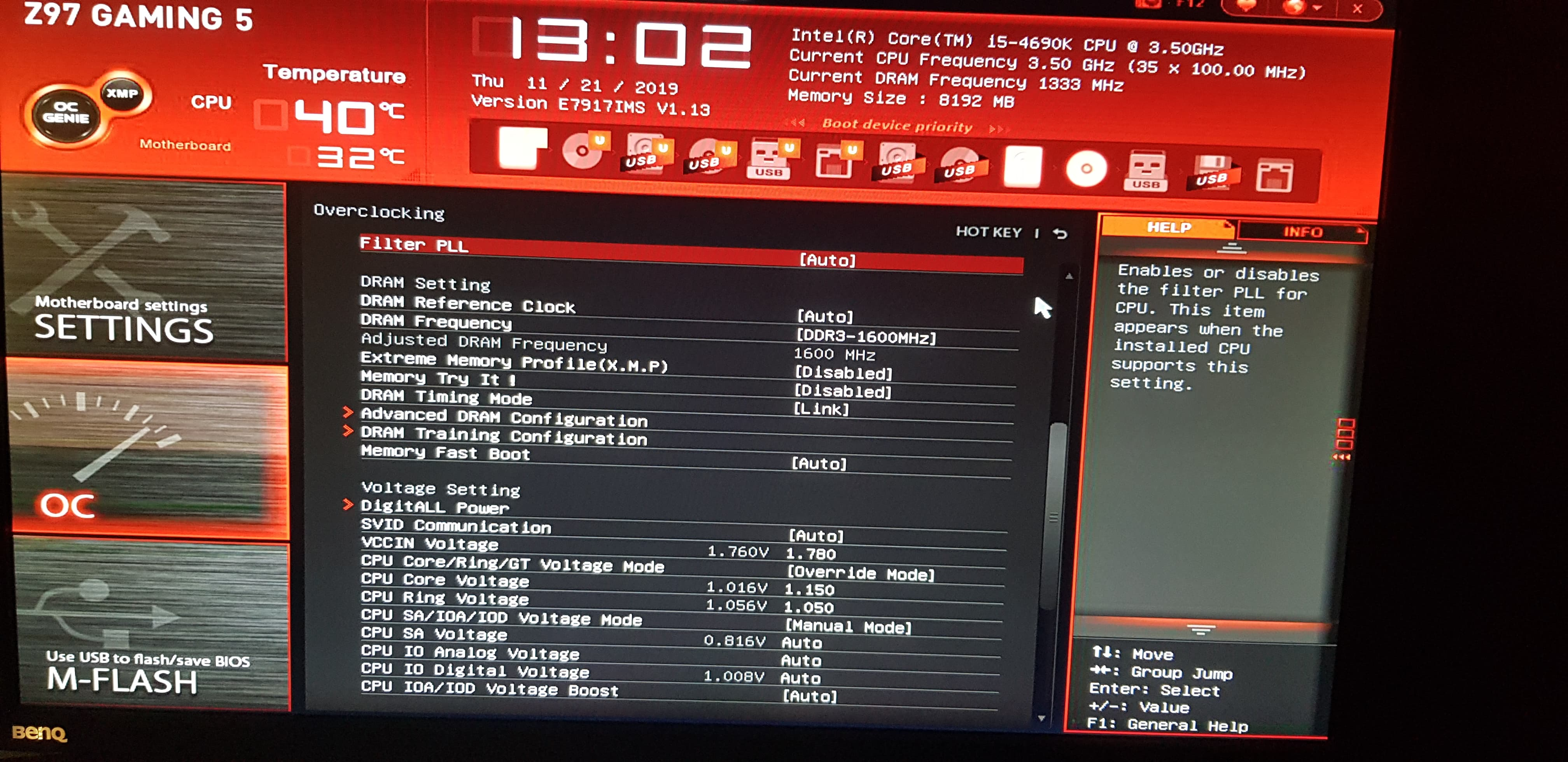

    Tu się pospieszyłem ze zrobieniem screena - po chwili zmieniłem na fixed mode.
    Pełna specka PC :
    GPU EVGA 980 Ti
    CPU i5 4690k
    MOBA MSI GAMING 5
    RAM GOODRAM PLAY 1600 mhz
    PSU PLATIMAX 600W
