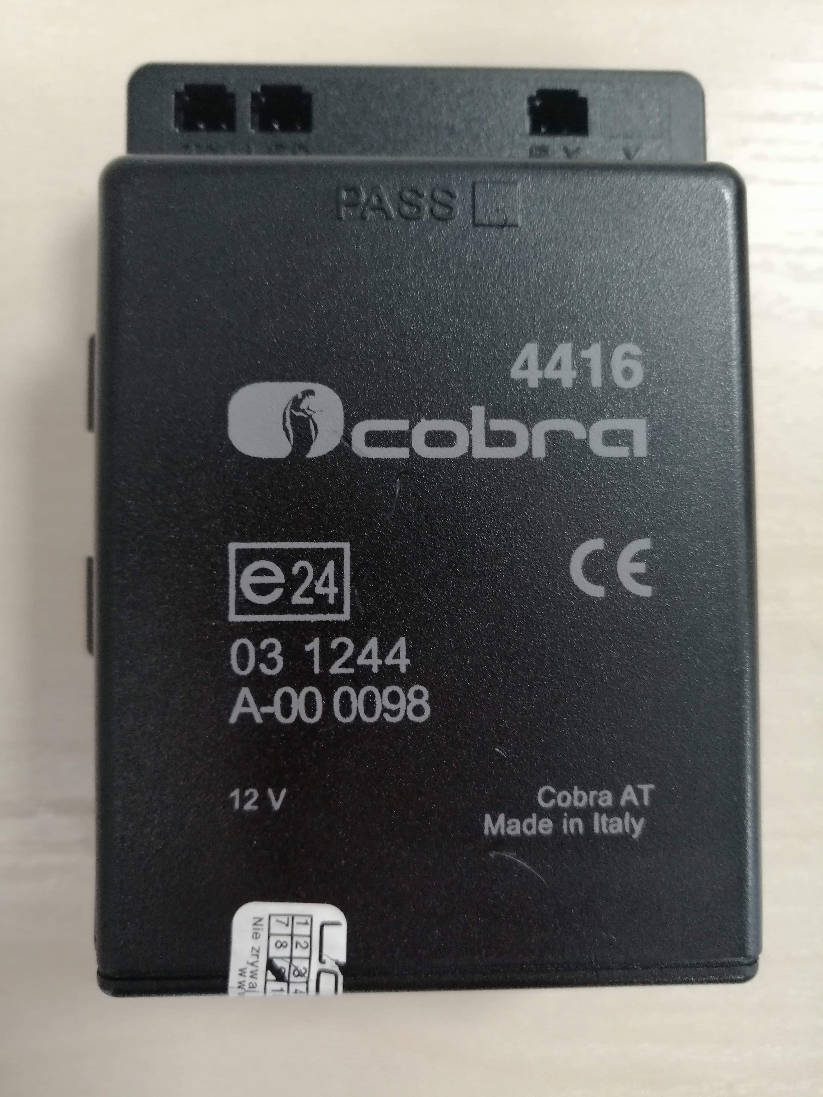

    Witam wszystkich i proszę o pomoc. W moim Mondeo 2012 mam zamontowany autoalarm dedykowany do Forda - COBRA 4416 - produkcja włoska. Od pewnego czasu alarm przestał działać. Przy zamknięciu auta kierunki migają aż 8 razy. Syrena nie odzywa się w ogóle. Fachowcy w firmie od alarmów samochodowych, stwierdzili usterkę modułu sterującego. Alarm nie odcina zapłonu i nie unieruchamia pompy paliwa ...czyli KAPUT.
    Sugerują wysłanie do firmy w Warszawie i wgranie nowego oprogramowania do modułu...
    Czy ktoś mi podeśle info gdzie znaleźć instrukcję obsługi tego autoalarmu. Coś poczytam i pomyśle co dalej ...
    Może ktoś miał taki przypadek ? Proszę Was o pomoc ...

    Któryś z modułów dodatkowych, (np. 8509 - moduł podwójnego immobilizera silnika) wcześniej zarejestrowanych przez magistralę COBRA został odłączony, wtedy podczas uzbrajania systemu zostanie to zasygnalizowane 8-krotnym mignięciem kierunkowskazów.

    OK. Czy centralkę ( tą z foto ) wysłać do serwisu celem naprawy ...wgrania nowego oprogramowania ? Czy inne działania podjąć ?
  • #4 18292774
    CameR
    Sprawdź co zostało podłączone do magistrali Cobra BUS oraz połączenia wiązki modułu 8509 (zasilanie/masa).
    Odczytaj pamięć zdarzeń oraz modele modułów dodatkowych zarejestrowanych przez magistralę Cobra BUS
    Wszystko odczytasz ze wskazań diody LED na panelu ATTN (+ instrukcja obsługi/programowania Cobra 4416).

    Na razie po co wysyłać ?
    Wgrają nowy firmware i nic nie będzie działać, bo konieczna będzie konfiguracja centrali.
    Najpierw należy sprawdzić wszystko to, co napisałem powyżej (zasilania, masy, magistralę Cobra BUS, wiązkę przewodów, konfigurację centralki, zarejestrowane moduły, itp)
