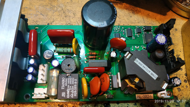

Problem zaczął się od tego że rano wyważarka nie chciała się włączać, po podgrzaniu elektroniki w środku startowała i działała ok.
Problemem okazał się wadliwy kondensator w przetwornicy zasilającej całą elektronikę. Profilaktycznie wymieniłem wszystkie na nowe.
Teraz wyważarka się włącza prawidłowo a napięcia zdają się być poprawne, jednak maszyna przy starcie nie uruchamia silnika wywalając dwa błędy.
[F05] Motor is on, but does not rotate
[F06] Overload of the motor control unit
błędów nie trzeba tłumaczyć bo są jasno określone.
Za sterowanie silnikiem odpowiada hybrydowy kontroler IRAMS10UP60A sterowany sygnałami PWM z procesora a sam układ w swym wnętrzu nie ma żadnych
układów detekcji przeciążenia (tak wynika z noty katalogowej). Wobec tego to raczej nie on zgłasza problem. Zewnętrzne elementy są raczej sprawne , po za tym nie znalazłem na płycie układu, który by odpowiadał za ową detekcję przeciążenia. Chyba za słabo szukam, nie wiem na jakiej zasadzie jest ona zrealizowana w tym konkretnym sterowniku. Przy wymianie wadliwych kondensatorów oraz przy montażu płyty zasilacza nie doszło do zwarć ani tego podobnych sytuacji, więc raczej nie mogło dojść do uszkodzenia hybrydy.
Czy ktoś dysponuje schematem elektroniki bądź też czy ktoś miał już podobne problemy z taką lub podobną wyważarką i jest w stanie pomóc
i naprowadzić na rozwiązanie problemu ?
W załącznikach foto płyty zasilania i sterowania silnikiem oraz nota katalogowa układu IRAMS10UP60A a ponadto instrukcja do wyważarki, w której jest schemat blokowy.
