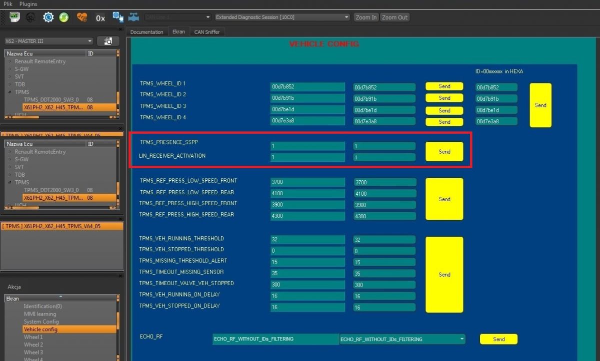

    Moduł typowo kabinowy, gdzieś miejsce mu znajdę. Z CANem rzeczywiście fantazja mnie poniosła. Fakt sam montaż pikuś ale ten konfig... Dołożenie PDC, Navi, Tempomatu tak mnie nie zmęczyły jak to..

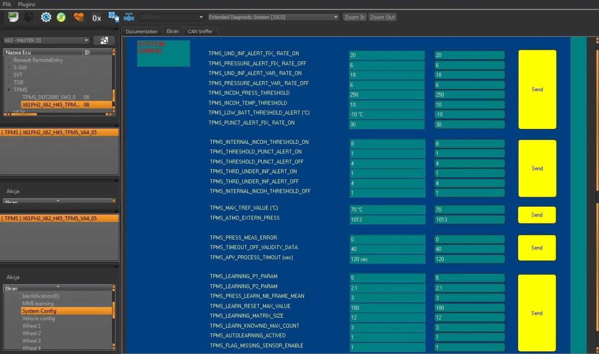

    Aczkolwiek jest postęp, udało mi się zlikwidować ,, DTCC12787 BRAK SYGN. MULTIPL. UKŁ. KONTR. CIŚN. W OPONACH" oraz moduł przyjął kody czujników. Kwestia konfiguracji modułu, musiałem go ,,aktywować" w zakładce zaznaczonej na foto, zmieniłem 0 na 1. Oczywiście była to metoda próby i błędu. Po zmianach w tej zakładce w liczniku przestało walić DTC i dopiero wtedy moduł zaczął przyjmować polecenia.
    Teraz chyba założę nowy temat z prośbą o przesłanie konfiguracji z ddt4all od innych renówek i dacii które mają bezpośredni system SSPP. Wiadomo że w innych autach będzie to w BCM/UCH i być może jeszcze konfig z liczników ale być może, bo nie wiem jakie parametry poustawiać w tym module aby system komunikatów działał prawidłowo mam na myśli:
    -sprawdź ciśnienie w danym kole (jeśli system je rozróżnia, chyba powinien)
    -sprawdź ciśnienie
    -przebita opona
    -wyświetlanie ciśnień kół na liczniku
    Załączam screeny o jakie zakładki mi chodzi i oraz jak to u mnie wygląda.
