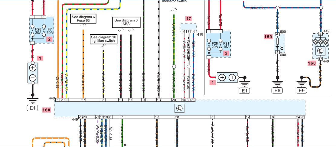

    Witam, poszukuje schematu czujnika temperatury zewnętrznej do forda mondeo mk3 2004r oraz schematu ogrzewania szyby przedniej i połączeń między nimi.

    Elektryka szyby przedniej
    Ford mondeo mk3 fl - Szukam schematu czujnika temperatury zewnętrznej Ford mondeo mk3 fl - Szukam schematu czujnika temperatury zewnętrznej Ford mondeo mk3 fl - Szukam schematu czujnika temperatury zewnętrznej Ford mondeo mk3 fl - Szukam schematu czujnika temperatury zewnętrznej
    Czujnik temperatury
    Na pojemność silnika i jego oznaczenie nie patrz bo wybrałem pierwszy z listy i nic to nie zmienia.
