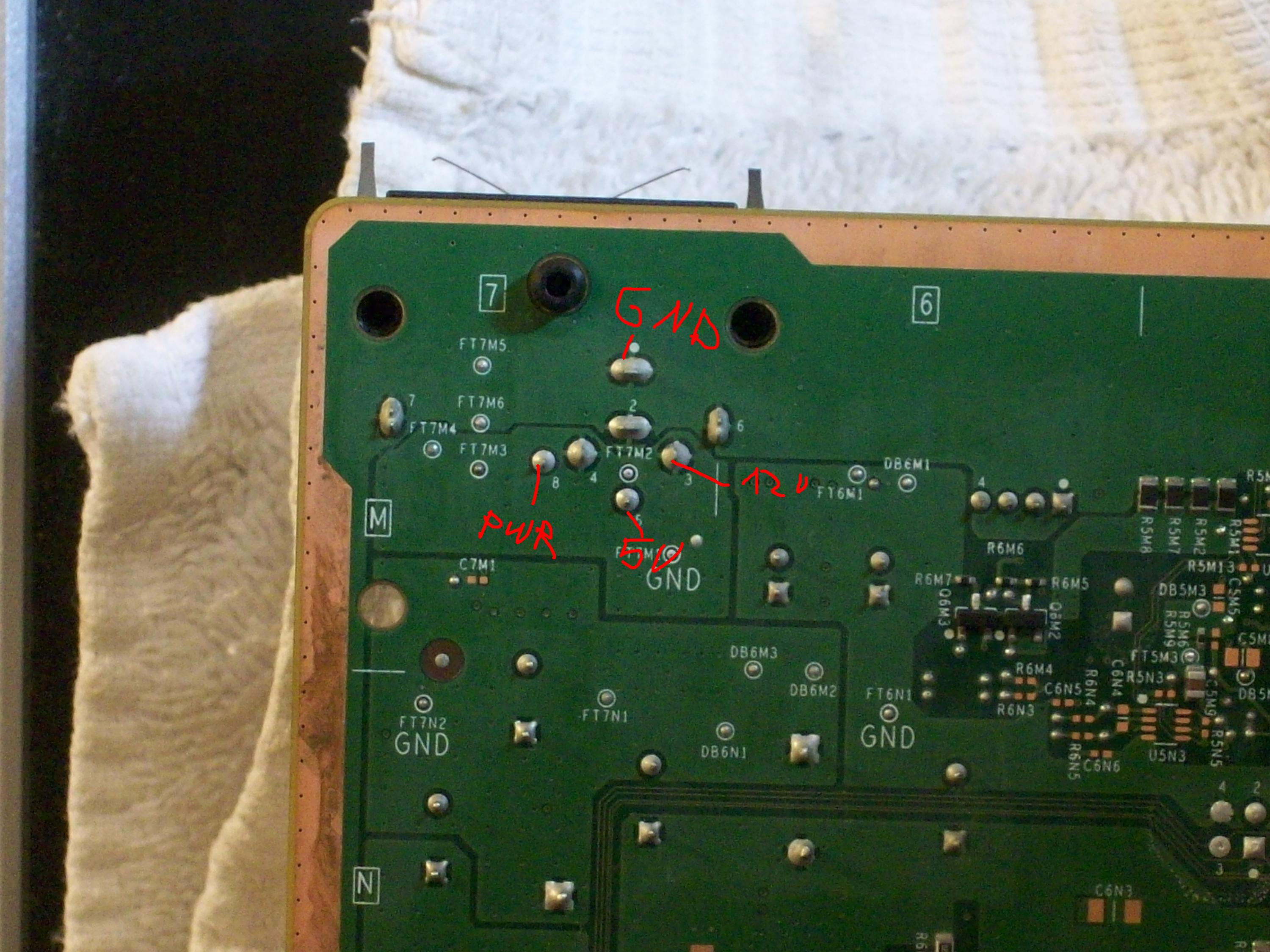

    Wygląda to tak, jakby po włożeniu wtyczki już napięcie 5 V zostało zwierane do masy, dlatego że nie ma żadnych napięć na płycie, a żołta dioda, która powinna palić się cały czas gaśnie i włącza się wentylator zasilacza na maxa po włożeniu wtyczki do końca, bo dioda pali się na żółto po połowicznym włożeniu wtyczki , czyli masą do masy, a po max włożeniu wtyczki zasilacza, dioda gaśnie i włącza się wentylator , jak mówiłem w zasilaczu...
    Zasilacz sprawny, po zwarciu przewodów odpowiadających za włączenie 12 V (czerwonego i niebieskiego) w zasilaczu, mam na mierniku 12 V i przełącza na zieloną diodę POWER ON...

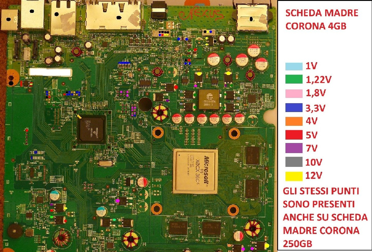

    Jeżeli to dobra rozpiska napięć to po podpięciu wtyczki z dobrego zasilacza, zwiera mi punkt podania 5V do masy, te dwa punkty +5V i masa są zwarte, zatem nie mam podstawowego zasilania na płycie...wygląda na to że mam zwarcie na gniazdku, nie mam schematu ale to zwora na doprowadzeniu napięcia czyli na wtyczce-gniazdku; jednym słowem punkt 5 na płycie ma przebicie...

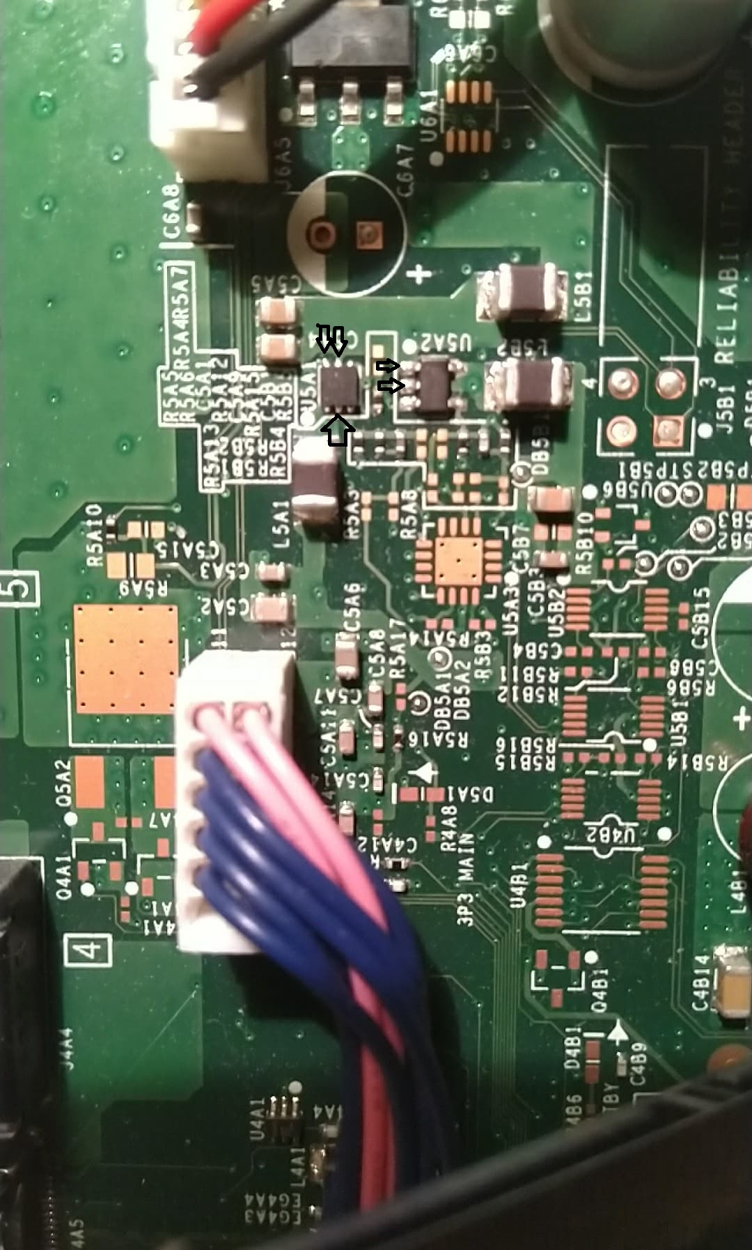

    Więc stan napięć jest taki:
    *przy podłączonym zasilaczu (wpierw żółta dioda po podpięciu wentylator i zgaszona dioda) zarówno na podłączonym jak i wypiętym układzie włączającym (płytka z przodu Xboxa) mam stan na każdej nóżce wymienionych układów 0 Volt
    * strzałkami czarnymi oznaczyłem nóżki modulatorów , które mają przejścia do masy na generatorze dźwiękowym na nie podłączonym zasilaczu
    Szczerze mówiąc nie mam schematu i nie wiem co o tym sądzić ?!?

    Jak bez schematu, by się Pan zabrał do tego ? Od czego zacząć?...znalazłem tylko taki pogląd napięciowy do tej płyty na zdjęciu. Xbox 360 e (2014 r.) "Corona" - Kłopoty z zasilaniem...

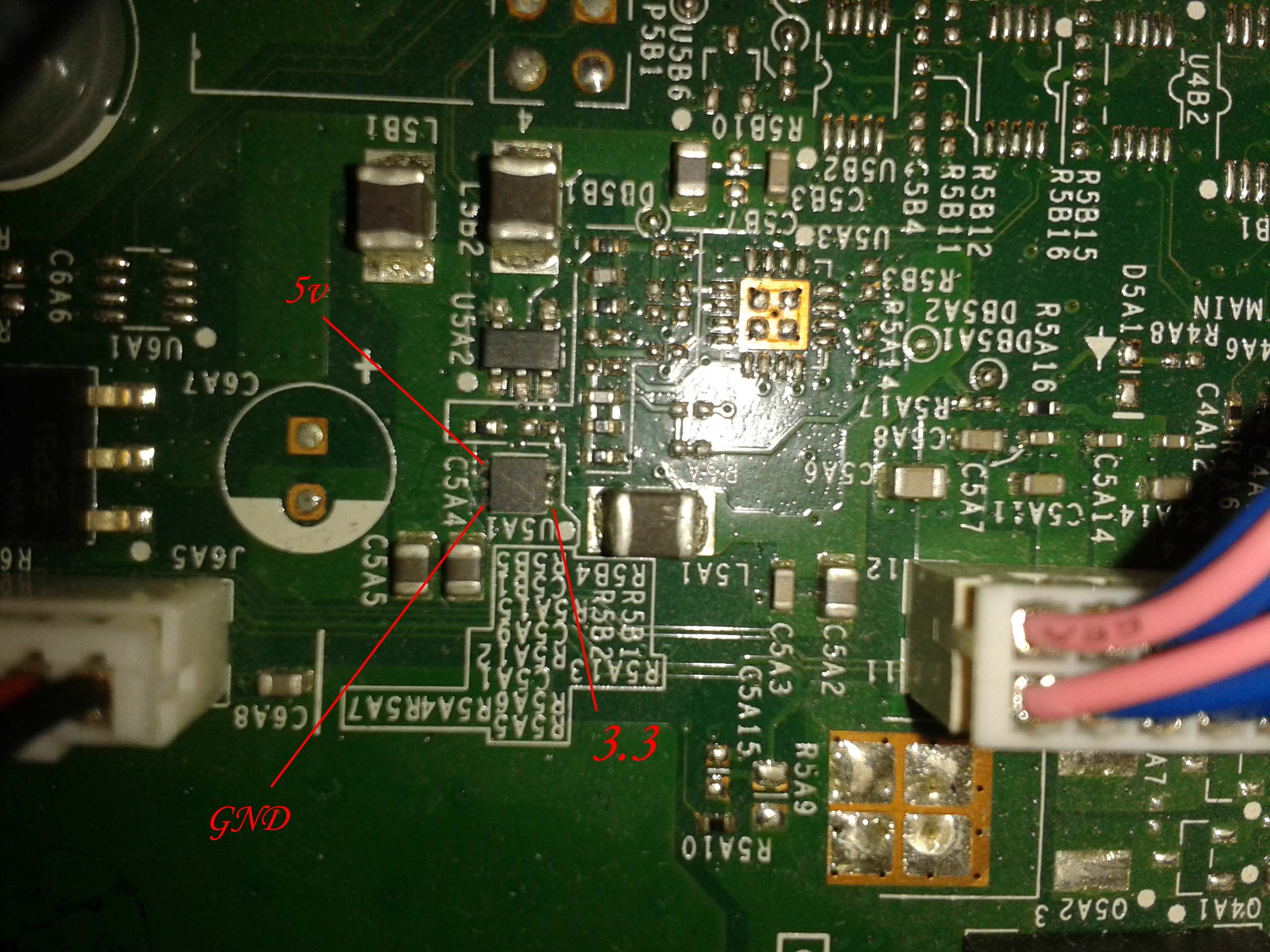

    Robiłem wczoraj , jak wspomniałem, podobny eksperyment i powiem Panu , że po prostu nie dotykałem wszystkiego, ale zacząłem od mostka (tego który się najczęściej psuje) i on zupełnie normalny z temperaturą , bardzo lekko delikatnie ciepły, pozostałych elementów nie badałem, właśnie zastanawiałem się wczoraj , nie potrzebnie dłubiąc przy regulatorze napięcia 3,3 V , jak Pan usunął ten układ , bo jest on 2 na 2 mm a ma aż 6 nóżek i myślałem żeby mechanicznie ale bałem się że pójdą ścieżki, w sumie dobrą, profesjonalną kolbą grotową ze stacją go "opaliłem" ale nie uszkodziłem...żałuję teraz że mając to zwarcie zacząłem przy tym dłubać, no może on w sumie jest jeszcze sprawny, a może go zwarłem w sumie jak zakupię za tydzień HOT AIRa to go wymienię na LM 1117 (tutaj na Litwie to AZ 1117) bo zakupiłem już 2 takie, wymiana da mi pewność że układ jest jeszcze żywy w sumie a nie przypalony; nigdzie nie mogę dostać przetwornicy tej drugiej na 1,2 V (LM 1117) w Wilnie ciężko dostać; cały czas spokoju mi nie daje gniazdko, którego do końca nie wylutowałem, też jest grzebane, ale to chyba nie możliwe żeby samo gniazdko zasilania 12/5 Volt było zwarte na linii 5 Volt...ma Pan rację trzeba badać całą linię...aaa co do napięcia jak połączyłem 5 Volt przez AZ 1117 do płyty na wyjściu miałem zamiast 3,3 Volta - 0,7 V...dziwne,,,a co do prądu to zależnie jak podłączałem 5 Volt to płyta żarła ponad 2,5 Ampera na podprogu zwarcia, jak podłączyłem 3,3 Volta to płyta żarła 1,7 Ampera, ale też nie dopuszczałem do zwarcia tzn. do napięcia ze zwarciem (cały czas na zielonej diodzie na serwisowym prostowniku a nie na czerwonej), martwię się czy sobie poradzę z tym uszkodzeniem, ale przy Pana pomocy , a może ktoś jeszcze dołączy, może do czegoś dojdziemy...byle do przodu...Pozdrawiam z Wilna !
    P.S. Jeszcze dwa zdjęcia dla tych co idą tym tropem (układ przetwornicy 3,3 Volta i wyjścia na płycie - choć można prościej - masę z płyty, i do czegoś co przypomina oporniki pozostałe 2 -input i output , gdyby ktoś miał większy grot lutownicy...) Xbox 360 e (2014 r.) "Corona" - Kłopoty z zasilaniem... Xbox 360 e (2014 r.) "Corona" - Kłopoty z zasilaniem...

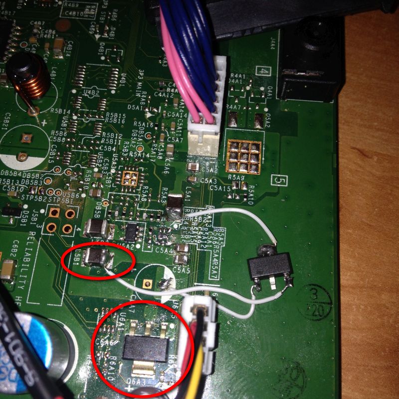

    Mam zwarcie w obwodzie 5 V, grzeje się cewka L5B1 Xbox 360 e (2014 r.) "Corona" - Kłopoty z zasilaniem... , nie wiem tylko czy z powodu uszkodzenia przetwornika 3,3 V czy po prostu na niej jest zwarcie...jak wymienić cewkę na podobną ? ktoś ma specyfikację tej cewki ? Cewka zaznaczona na zdjęciu?
    LM1117 dobry, jaka jest specyfikacja cewki L5B1 ?
  • #14 18326307
    cbt
    wymieniłem cewkę, początkowo nie miałem zwarcia, teraz ono znowu jest na 5 V, po podłączeniu zasilacza paliła zielona dioda, teraz znowu żadna, dodatkowo nadpalił się element scalony , który oznaczyłem na zdjęciu, czym go można zastąpić ? Na obu jego wejściowych nóżkach jest 12 V... Kółkiem zaznaczony na dole. Ze schematu wynika że powinno być na obu 12 V na wyjściowej nóżce masa, więc może go nie wymieniać ?!? Żaden z elementów się teraz nie grzeje więc nie wiem , gdzie jest zwarcie. Jak postąpić dalej ?
