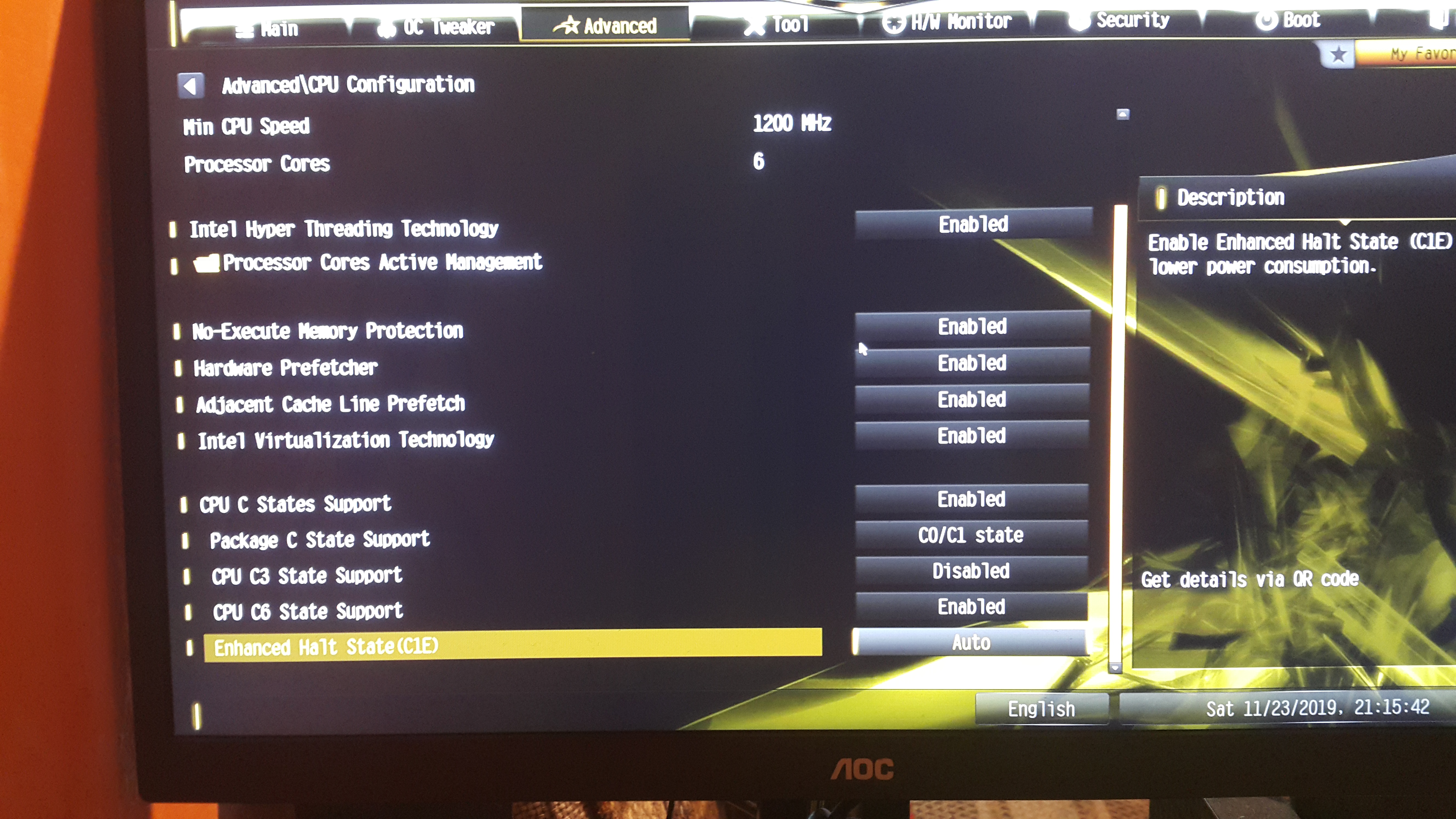

    Witam, wygrzewałem wymieniony w temacie sprzęt i mam takie pytanie odnośnie podkręcania procesora. Ustawienia BIOSU domyślne, z tym iż wyłączyłem ITB 3.0. oraz ISST

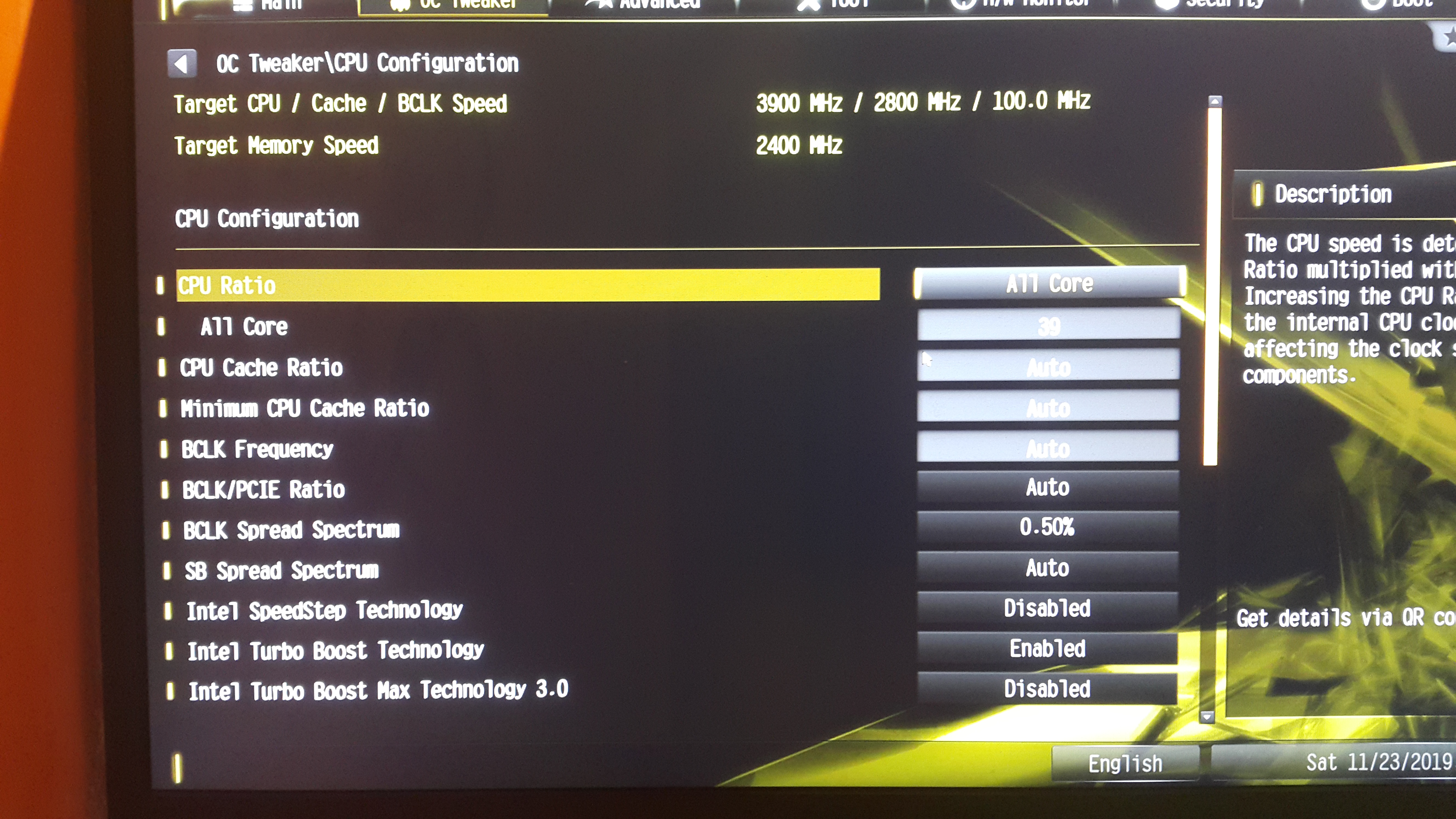

    Więc tak, próbuję podkręcić procesor, stopniowo bez pośpiechu zacząłem z CPU Ratio, z 36 na 37, potem na 38, następnie na 39 i tutaj ku mojemu wielkiemu zdziwioniu pod obciążeniem różnymi programami, ale np. CineBench R20 wątki po 3,8Ghz, a tylko 3 2 z nich pracują na 3,9Ghz... Sprawdzana miedzy innymi programem RivaTuner Server Static dodatek do MSI Afterburner'a, w CPU-zecie pokazuje mnożnik x38.
    Zdjęcie GPU-z dla ustawionego mnożnika x39 w BIOS.
    Zdjęcie z podglądu parametrów Mhz wątków RTSS dla mnożnika x40 w BIOS.

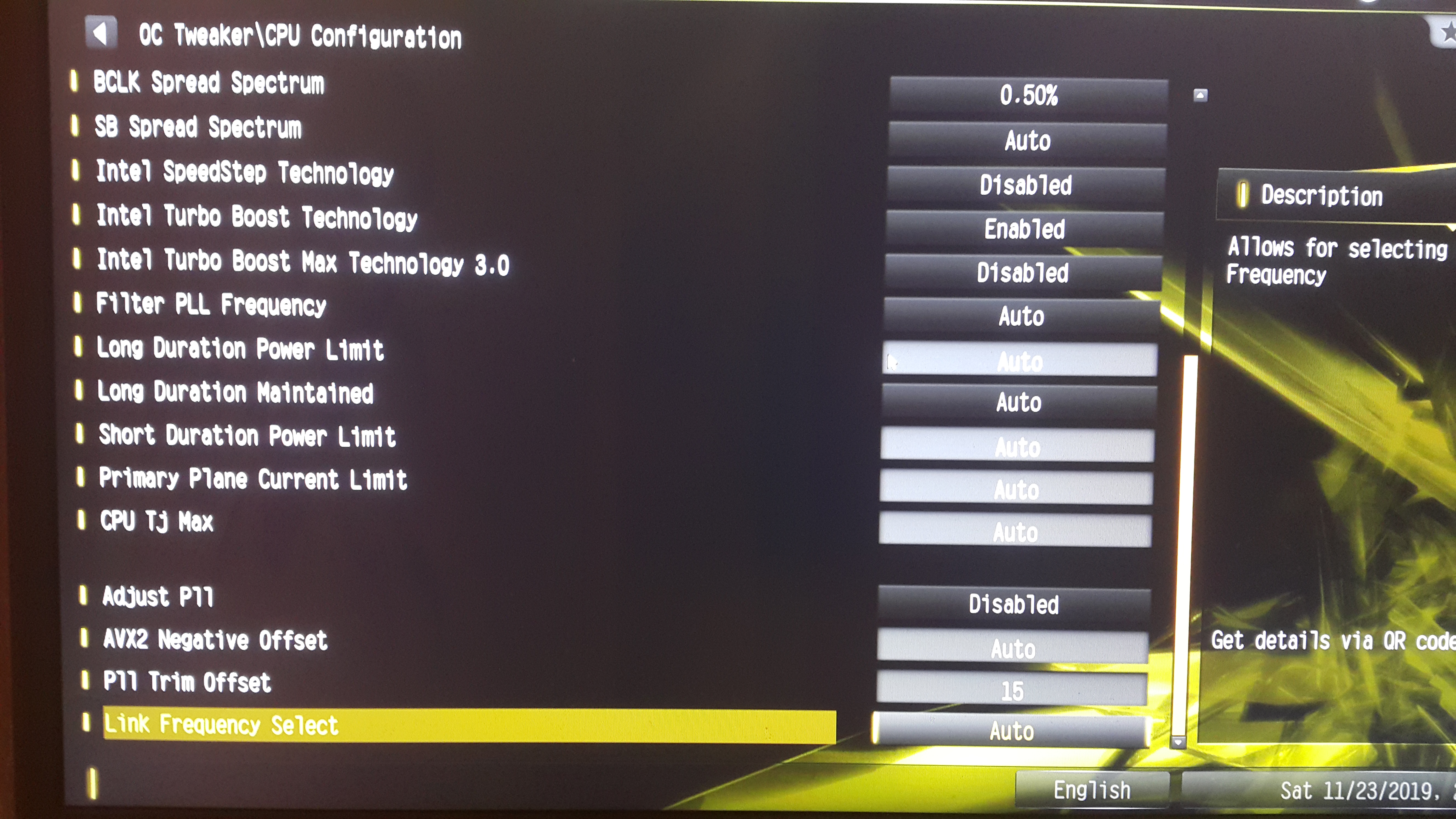

    EDIT 1 (przy okazji poprawnego konfigurowania MOBO):
    - BLCK Spread Spectrum wyłączyłem.
    - Filter PLL Frequancy - Ustawiłem na wysoki poziom.
    - Long Duration Power Limit - Ustawiłem na 250W(po za wartość TDP proca)
    - Short Duration Power Limit - Ustawiłem na 250W(po za wartość TDP proca)
    - Primary Plane Current Limit - Ustawiłem na 40A 250A
    - Adjust Pll - Włączyłem
    - CPU C3 State Support - Włączyłem
    - Enchanced Halt State(C1E) - Włączyłem
    - CPU Vcore Voltage Mode - Overide Mode
    -- Vcore Override Voltage - 1.350
    -- Vcore Voltage Additional Offset - Auto
    - System Agent Voltage Offset - 0.050
    - CPU Integrated VR Faults - Wyłączyłem
    - CPU Integrated VR Efficiency Mode - Wyłączyłem
    -CPU Input Voltage - Fixed Mode
    -- Fixed Voltage 1.900

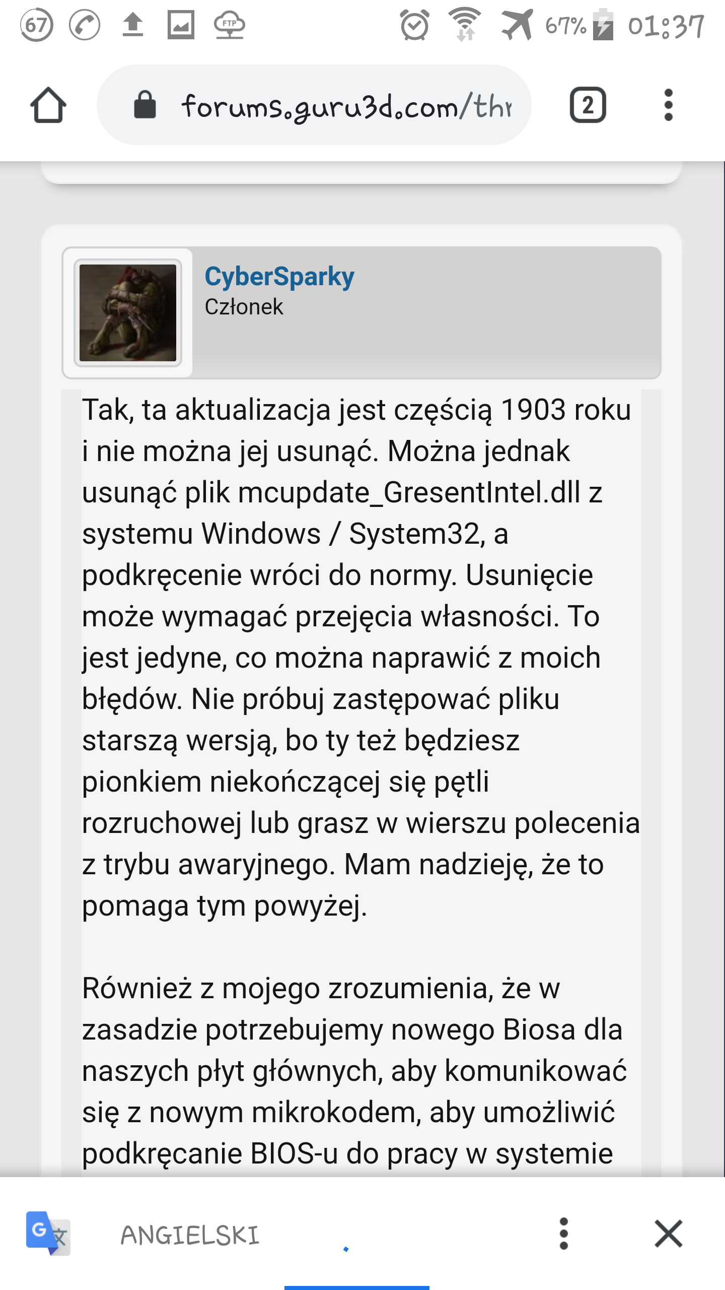

    Ustawiłem napięcia tak jak wyżej napisałem, z tym że sprawdzałem pokolei 1.25, 1.27 itd., powyłączałem zabezpieczenia. Niestety dalej jest to samo i bez znaczenia czy wpiszę x39 czy x40. Z resztą jak to jest oryginalnie było ITP 3.0 i na tych tylko 3 2 wątkach grało a resztę miało gdzieś, to już mu prądu brakowało? Wyjście na x41 nie zmienia niczego, dalej jest jakby było x40.
    Edit: Jednak wszystko dobrze robiłem...
    https://forums.guru3d.com/threads/new-intel-m...-kb4100347-kills-broadwell-e-overclock.423031
    Jak widać nie tylko ja mam z tym problem, jutro będę testował to rozwiazanie.

    Ktoś mi powie jak usunąć plik "C:\Windows\System32\mcupdate_GenuineIntel.dll".
    Konsolą CMD z Adminem, używając opcji DEL jest odmowa dostępu niestety.
    Program Unlocker 1.9.0 usunął plik.
    EDIT: Usunięcie pliku wyżej spowodowało że funkcja ITB 3.0 działa tak jak powinna, a nie tylko że jeden rdzeń zdominowany jest x40 - a reszta na x38. Tutaj przedstawiam mam ustawiony mnożnik x40, z ustawieniami tymi samymi co wcześniej, jak widać... Czyli teraz wiem, że robię OC standardowo jak indziej... Tyle, że ten plik, heh ;)
