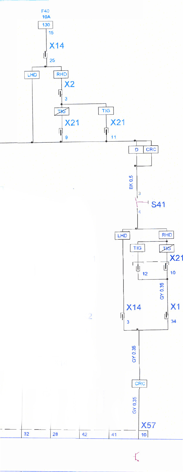

    Aby aktywować tempomat w Merivie muszę zainstalować i podłączyć czujnik pedału sprzęgła.
    Opel Meriva A - Podłączenie czujnika sprzęgła w Z18XE
    1. Ze schematu wnioskuję że mam wziąć plus po bezpieczniku i poprzez styk czujnika (podać go na pin numer 10 wtyczki X57 sterownika silnika. Dobrze myślę?
    2. Co oznaczają te prostokąty ze skrótami? O czym one informują?
    CRC - tempomat,
    RHD, LHD - kierunkowskazy,
    D - diesel,
    TIG - tigra,
    ale o czym one informują?

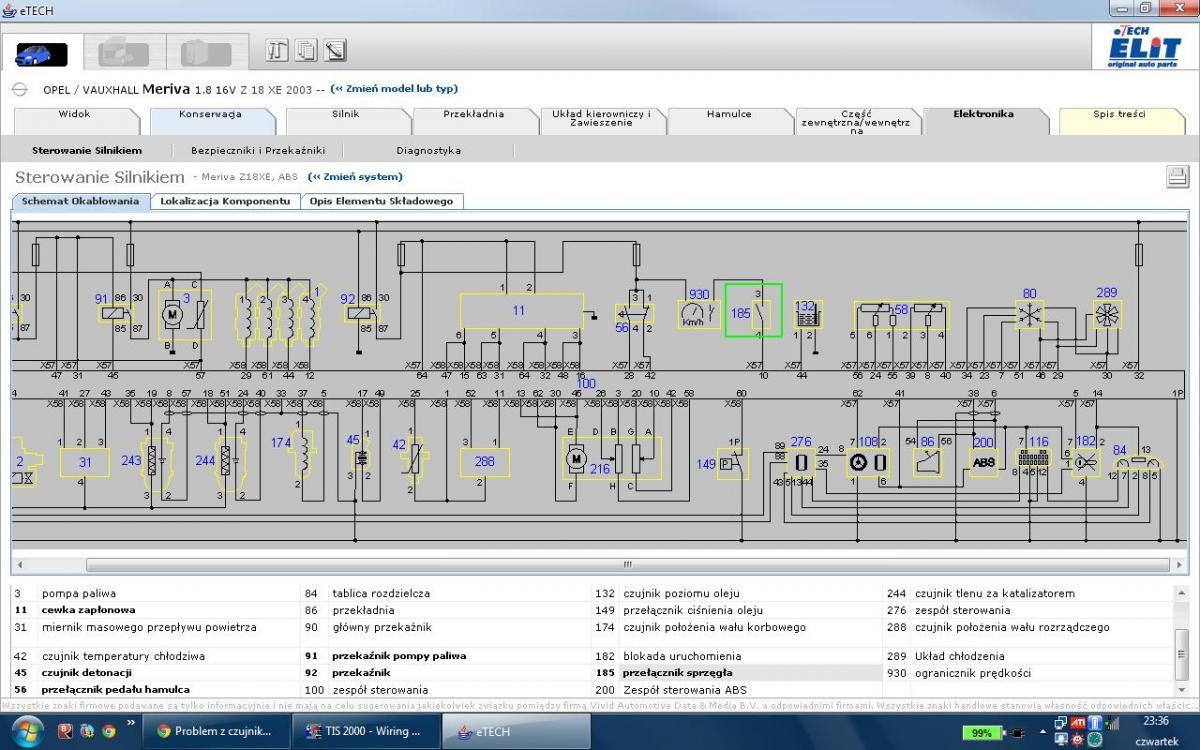

    Taki schemat jest w Techu.
