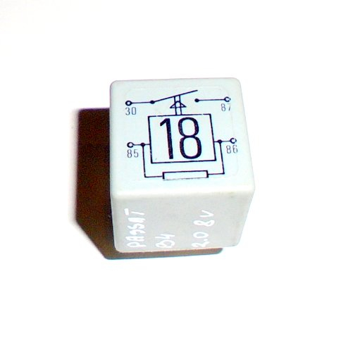

    Spotkałem się dziś z taka sytuacja . Po przekręceniu stacyjki w pozycje zapłon zaśmiecają się kontrolki i działają kierunkowskazy, po przekręceniu na rozruch dodatkowo zaświeca się kontrolka z ręcznego (do tej pory się nie świeciła pomimo zaciągniętego hamulca ). Nie działają światła wycieraczki, nawiew i nie kręci rozrusznik. Znalazłem uszkodzony kabel 50 przy rozruszniku. Po podłączeniu ww przewodu wszystko wraca do normy , normalnie działa.

    Normalne, BMW i Skoda masę od przekaźnika odciążającego styki stacyjki podłącza do styku 50 na rozruszniku.
    Powoduje to, że w chwili gdy zalączymy rozrusznik przekaźnik rozwiera styki i nie ma prądu na układach nie potrzebnych do rozruchu silnika.

    Całkiem sensowne , tylko jeżeli przekaźnik będzie miał stała Mase i przy rozruchu dostaje plus( załączy się ) to brak podłączenia 50 nie będzie miało wpływu. Chyba ze przekaźnik na cewce ma stały plus. I masę dostaje przez elektromagnes rozrusznika zacisk 50. W momencie rozruchu dostanie drugi plus i się wyłączy
    Skoda Felicja 1.3Mpi - Kontrolki i kierunkowskazy po stacyjce
    Patrząc na zdjęcie przekaźnika wyglada ze 2 rozwiązanie jest zastosowane
