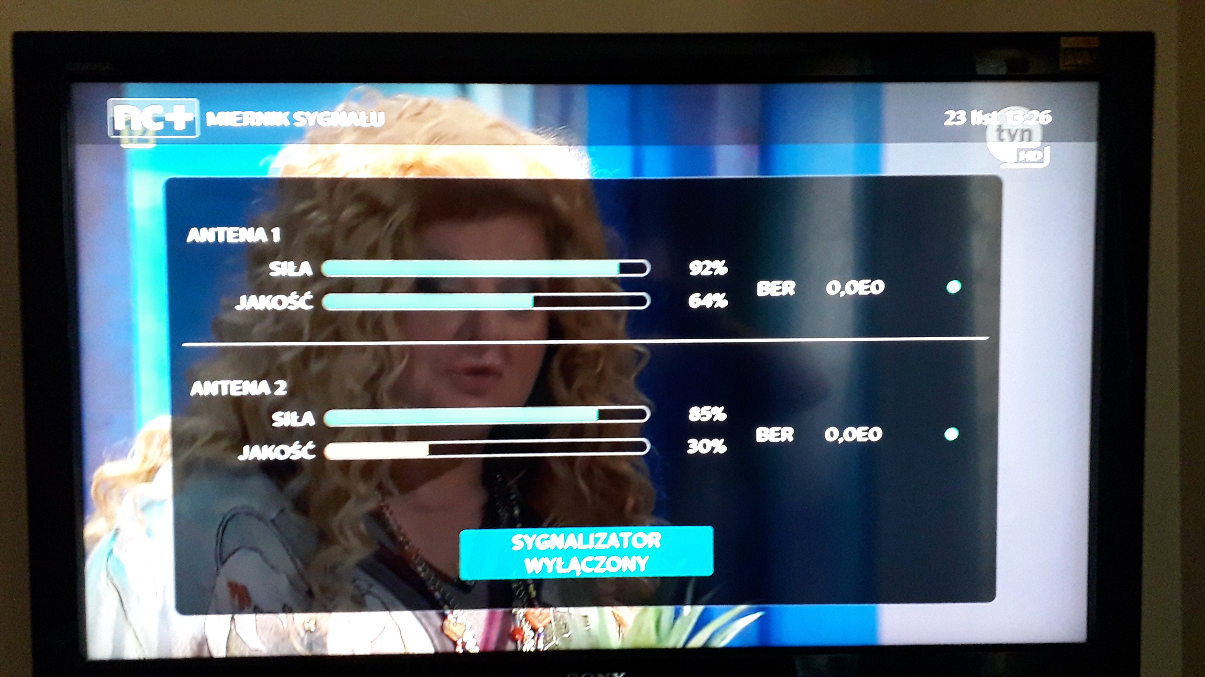

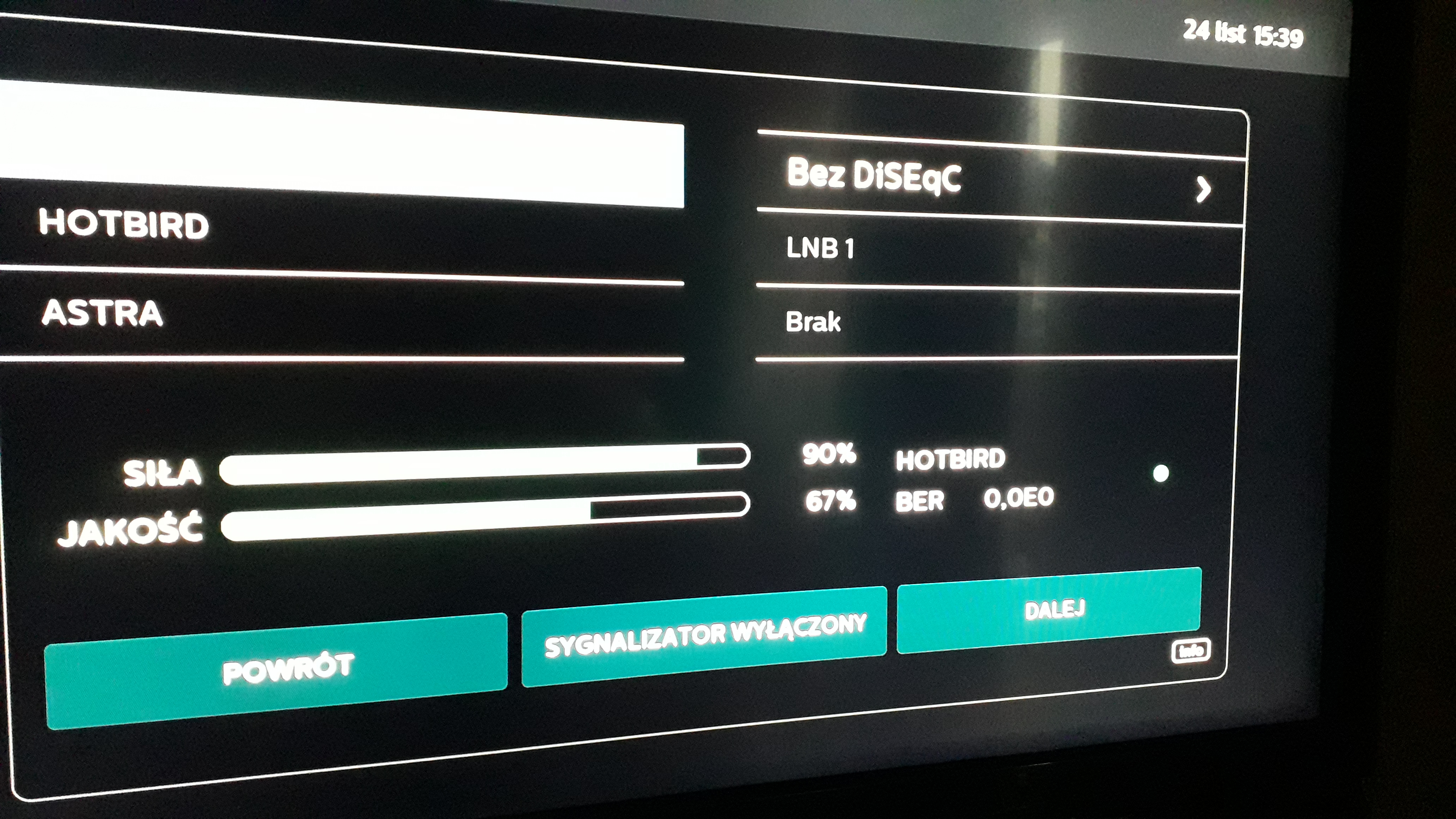

    Jestem tu nowy, chciałbym zapytać o co chodzi z jakością sygnału na antenie
    Moja instalacja wygląda następująco:
    antena 80cm -konwerter quatro Televes SP44EN - multiswitch terra MSR508 - tuner Turbobox+ PVR.
    Do tunera z multiswitcha są podpięte 2 przewody. Na programach TVN miernik sygnału w tunerze pokazuje mi na antenie 1 jakość ok 67% na antenie 2 ok 30% siła na obu antenach ok 80%. Na kanałach TVP na obu antenach siła ok 80% jakość w granicach 60 %. O co tu chodzi? Ktoś pomoże? czy to wina tunera konwertera czy może multiswitcha?. Albo któregoś przewodu z konwertera do multiswitcha? Da się jakoś ten sygnał poprawić np. wymieniając multiswitcha? Konwerter jest nowy (stary konwerter padł). Załaczam obrazki z menu instalacja tunera i z menu miernik tunera

    No więc zrobiłem takie doświadczenie:
    Na dekoderze podpiąłem ANT1
    najpierw do lewego złącza w gniazdku na ścianie wynik:
    TVP 88/67 TVN 88/67
    prawe złącze w gniazdku na ścianie wynik:
    TVP 93/65 TVN 93/65
    Następnie wypiąłem ANT1 i wpiąłem ANT2 na dekoderze
    lewe złącze w gniazdku na ścianie wynik:
    TVP 85/64 TVN 85/30
    TVP 90/65 TVN 89/30
    i nie potrafię tego zinterpretować Czyżby ANT2 było uszkodzone w dekoderze?. Robiłem to na tym samym kablu więc warunki jednakowe dla obu złącz
  • #4 18298925
    LeDy
    Skoro próby tym samym przewodem tzn. ,że winne (wejście, głowica, oprogramowanie?) ANT2.

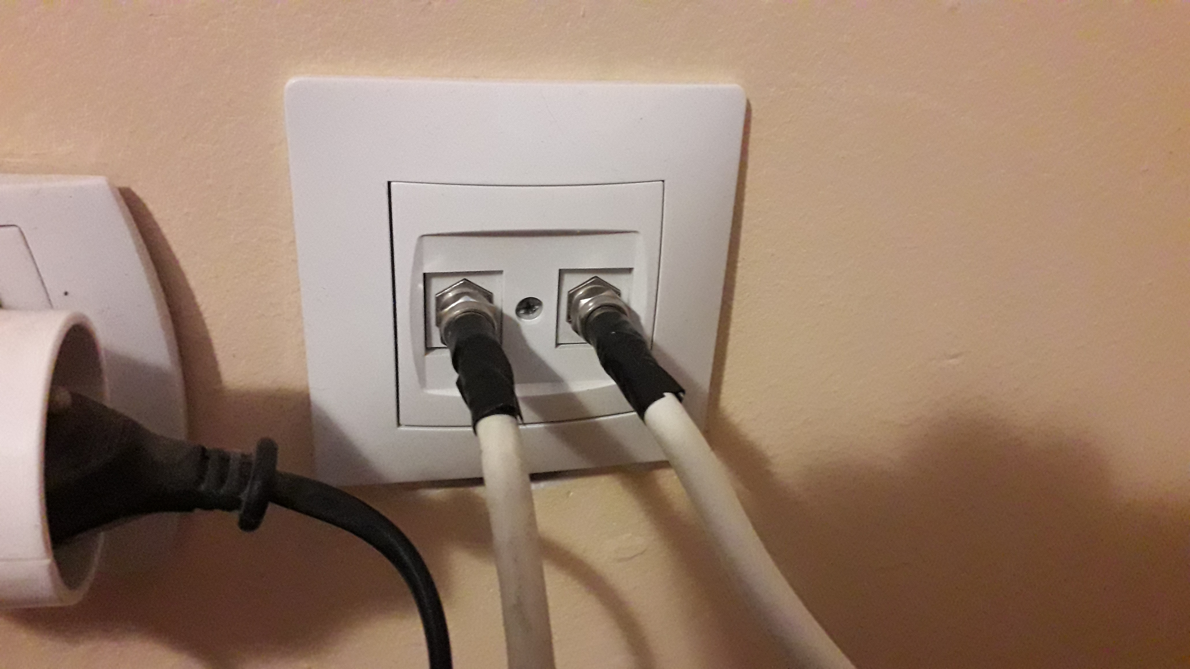

    jadek_24
    Poziom 5  
    To jest zwykła złączka w obudowie
