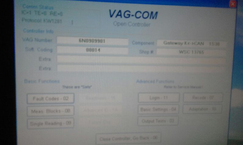

    Witam czy jest możliwość pomocy z skodą fabia z 2004 roku 1.9 SDI auto które zostało kupione ma błąd ABS świeci się kontrolka na FIS oraz hamulca ręcznego mruga. Błąd w sterowniku silnika 18057. Samochód nigdy nie był wyposażony w ABS nie ma sterownika i czujników przy kołach. Może ktoś wcześniej wymienił licznik lub ecu. Albo bawił się w kodowanie licznika teraz jest wpisane 16142... Gdzie auto ma tylko jedną poduszę powietrzną i wspomaganie kierownicy, żadnej klimy, abs, el. szyb itp.
    Jeżeli będzie miał ktoś czas proszę coś podpowiedzieć bo denerwują te kontrolki i pikanie
    Ps również nie działa wskaźnik paliwa wskazówka "leży" na zero a rezerwa się nie świeci.

    Łączy się w ogóle z 19 Can Gateway?
  • #13 18318254
    polonez15
    Poziom 33  
    Do przekodowania Gateway i powinno być OK.
  • #14 18320693
    settimo
    A czy ktoś podpowie jak to zrobić?
    #15 18321547
    jacek074
    Poziom 29  
    Jak łączy się z 19 to dalej kodowanie 07 i wpisujesz 12 (do tego wypasażenia powinnien być ten kod) potwierdzasz i powinien się przekodować.

    Witam po dlugiej przerwie. Dziękuje Jacek074 zrobiłem tak jak napisałeś. Kontrolka od ABS już nie świeci 😀 lecz w module 01 silnik nadal jest błąd ABS którego nie mogę skasować, a i wskaźniki od paliwa nadal nie działa ?? Czyżby również jest źle kodowanie zegarów blok 17 dla tego wyposażenia?
