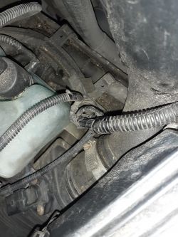

    Witam mam takie pytanie zauwżłyem, że do intercoolera nie idzie żaden przewód z kostķą jest tylko goły czujnik, czy to jest normalne? Dododam, że komputer nie pokazuje żadnych błędów auto normalnie chodzi ma moc.
    Seat Toledo II 1999 1.9 TDI - Brak kabla do czujnika intercoolera. Seat Toledo II 1999 1.9 TDI - Brak kabla do czujnika intercoolera.
    #2 18299166
    polonez15
    Poziom 33  
    Intercooler z innej wersji auta, a Ty masz MAP sensor gdzie indziej.

    No tak drugi taki sam czujnik mam na plastikowej rurze przed egr.

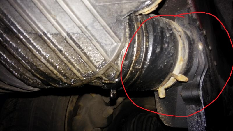

    I mam jeszcze jedno pytanie jak nazywa się ta część:
    #4 18299816
    grzesiex16
    Na pierwszym planie wąż ciśnieniowy.
    Na drugim rura powietrza.
    Zerknij w google: 1J0145834A oraz 1J0145840D
