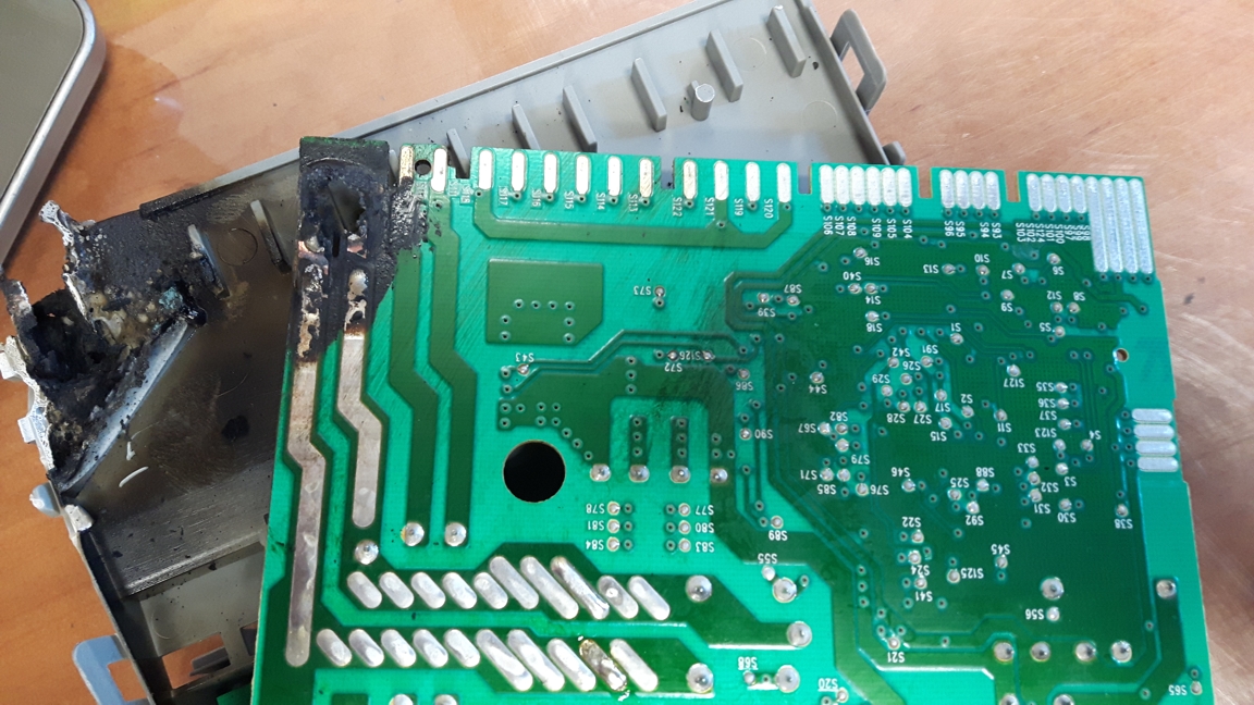

    Electrolux ESI64030X, PNC: 911523001
    Upaliły się gniazda z lewej strony. Pierwsze to chyba zasilanie a drugie nie wiem. Te same kolory kabli a na płycie mam zwarcie na tych pinach. Macie jakiś schemat albo podpowiedź co tam jest podpięte?

    To u mnie niestety inaczej. Zasilanie 1 i 2 ale co jest 3 i 4 i czemu ma zwarcie

    Udało mi się poskładać i działa tylko ...
    Jak się włączy to nie zmienia programów , zawsze jest 141min. Na guziki też nie reaguje.
    Ale program zmywania cały przeszło z suszeniem włącznie.

    Dwie możliwości, sprawdzić w instrukcji czy zmywarka nie ma funkcji blokady przycisków przed dziećmi, a jak nie to przyjrzeć się pasowi łączącemu oba moduły, zdjęcia są na tyle fatalne, że po tych można królika z kapelusza wyjąć co najwyżej.

    Następnego dnia zaczęła działać prawidłowo :)

    Jeszcze czasem troszkę śmierdzi spalenizną ale działa :)
