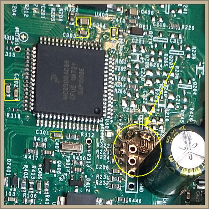

Witam w zmywarce uszkodzony jest triak na module. Jak na zdjęciach proszę o podanie co to za triak jakie ma oznaczenia.
Nie, dziękuję Przekieruj mnie tamAsteroid napisał:Jak mówimy o upewnianiu się to jednak przed naprawą proszę zrobić pomiary (rezystancji kondensatorów SMD) tak jak na foto. Wynika to z tego, że na foto widać co zaznaczyłem tak jakby na PCB nastąpiło jakieś zwarcie.Dzięki tak myślałem, że taki sam jest jak ten obok i chciałem się upewnić.
