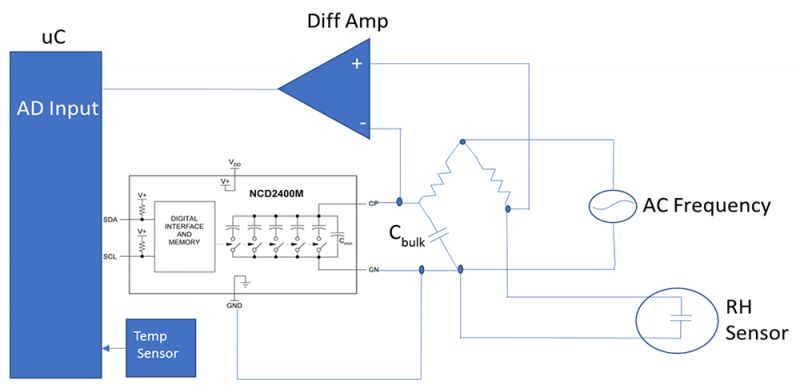

  • Obwód z mostkiem zmiennoprądowymi może być wykorzystany do pomiaru nieznanej pojemności czujnika, takiego jak na przykład czujnik wilgotności względnej (RH). Niektóre czujniki wilgotności względnej zmieniają swoją pojemność w funkcji zmian wilgotności. Zwykle wartość zmiany pojemności (∆C) od 0% do 100% wilgotności jest dość mała. Zastosowanie cyfrowo programowalnej macierzy kondensatorów, takiej jak scalony układ NCD2400, który charakteryzuje się wysoką rozdzielczością i niewielkim krokiem pojemności, pozwala na użycie standardowego mostka zmiennoprądowego do pomiaru nieznanej pojemności sensora wilgotności.
    NCD2400 jest układem sterowanym cyfrowo poprzez interfejs I²C. Dostępny jest w niewielkiej obudowie DFN. Układ ten oferuje szeroki zakres pojemności i nieulotną pamięć, zapamiętującą stan cyfrowego kondensatora. Dostępne jest 512 poziomów pojemności, konfigurowanych poprzez szeregowy interfejs I²C. Rysunek 1 przedstawia przykładowy obwód wykorzystujący ten układ w mostku do pomiaru pojemności sensora wilgotności.
    Obwód z mostkiem zmiennoprądowymi wykorzystany do pomiaru nieznanej pojemności
    Rys.1. Wykorzystanie cyfrowo programowalnej macierzy kondensatorów NCD2400 o wysokiej rozdzielczości może pomóc w określeniu wartości nieznanej pojemności i wilgotności względnej przy użyciu standardowego mostka zmiennoprądowego.
    Układ pokazany na rysunku 1 działa jako prosty obwód mostka zmiennoprądowego z dopasowanymi wartościami rezystora i stabilnym źródłem wzbudzenia o stałej częstotliwości. Pojemność Cbulk można ustawić na 0% RH pojemności określonego czujnika wilgotności względnej, który zostanie użyty. Na przykład, jak pokazano na rysunku 2, pojemność dla wilgotności 0% wynosi około 270 pF. Ustawienie stałego kondensatora w mostku o tej przybliżonej wartości pozwala na przemieszczenie zakresu zmienności kondensatora cyfrowego z 12,5 pF do 60 pF w krokach po 355 fF (w tym przykładzie 133 wartości dyskretnych dla całego zakresu). Ta pojemność skokowa koreluje się z rozpiętością od 282,5 pF do 330 pF dla zakresu od 0% do 100% wilgotności względnej, jak pokazano na rysunku 2.
    Rys.2. Pojemność dla wilgotności 0% wynosi około 270 pF.
    Ponieważ pojemność w mostku jest zmieniana przez zapisywanie do NDC2400 kolejnych wartości od niskiej do wysokiej pojemności, wzmacniacz różnicowy wyprowadza napięcie różnicowe na mostku. Gdy ADC lub µC wykryje minimalne napięcie, wartość pojemności ustawionej w cyfrowym kondensatorze odpowiada pojemności czujnika wilgotności. W tym momencie wartość kondensatora może zostać użyta do określenia względnej wilgotności.

    a po co tak skomplikowanie
    Wiele uC ma wbudowane komparatory (nie dotyczy AVR). Wystarczy zmierzyć częstotliwość.

    Po co tak skomplikowanie ?
    Ano metody mostkowe są jednymi z najprecyzyjniejszych metod pomiarowych.
    Praktycznie dokładność jest porównywalna z dokładnością wzorca.
    Przy Twoim układzie (nie) dokładność zależy od bardzo wielu czynników.
    Mierzysz w nim właściwie stałą czasową - dla danych z artykułu i Twojego układu 2,85 - 3.3uS
    Z tym, że Twój pomiar obarczony jest błędami.
    Pierwszy - taki parametr komparatora jak "propagation delay".
    Przykładowo w DS do STM32L1152 masz wartość typowo 3uS do max 10us (dla komparatora 1, dla 2 niewiele lepiej)
    Nie masz żadnych danych czy ten czas zależy od egzemplarza MCU, temperatury, napięcia zasilania czy czegokolwiek innego.
    Już samo porównanie tych czasów dyskwalifikuje Twój pomysł jako metodę pomiarową, co najwyżej jako orientacyjny wskaźnik.
    A trzeba jeszcze pamiętać, że swój udział w niedokładnościach dołożą: rezystory 1,5k, napięcie zasilania, offset komparatora itd.
    Co do AVR to najprostsze attiny402 go posiada, a zachwalany przez Ciebie jako AVRkiller STM32G030 nie bardzo.

    W uzupełnieniu do wypowiedzi kolegi Abant należy dodać, że znaczenie ma też niewielka zmiana pojemności takiego czujnika (parametrycznego przetwornika pierwotnego). Zatem tu pojawi się problem z czułością. W odpowiednio wykonanym mostku łatwo uzyskuje się wysoką czułość.

    Widać, że nie wiesz o czym piszesz. Jakąś kalibrację (obecnie adiustację) można przeprowadzić, ale czas propagacji tego komparatora z pewnością może od czegoś zależeć (temperatura, napięcie zasilania). Jak to uwzględnisz? O ile zasilanie może być stabilizowane, to gorzej z temperaturą. Nie ma liniowej zależności pomiędzy pojemnością a częstotliwością. Jest natomiast pomiędzy okresem a pojemnością.
    Stała czasowa to tutaj w przybliżeniu Rt*Ct. Rt nie może mieć dużej wartości, bo rezystancja wejściowa komparatorów w mikrokontrolerach jest niewielka. Jeśli Rt ma 10 kΩ i Ct zmieni się np. z 300 pF do 320 pF, to ΔCt wynosi 20 pF. Delta dla stałej czasowej to 0,2 µs. Właśnie o tyle zmieni Ci się okres sygnału. Odpowiada to i tak dużej zmianie wilgotności. Żeby to wykryć (na poziomie 1 LSB) musiałbyś mieć zegar timera co najmniej 5 MHz. Jednak wtedy będzie jakieś 20 % RH na 1 LSB. Zatem trzeba zastosować częstotliwość zegara choćby 50 MHz, by uzyskać raptem 2 % RH na 1 LSB. Oczywiście w ARM coś takiego jeszcze dałoby się zrealizować, ale ma to już swoje wady. Dalej widzisz sens w tej drodze?
    Zwróć uwagę, że nigdzie nie stosuje się w układach kondycjonowania sygnałów z czujników takiego układu. Wykorzystuje się natomiast mostki i dzielniki napięciowe (szeregowo z czujnikiem dodaje się rezystor i bada sygnał zasilający wraz z występującym na czujniku).
