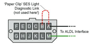

    Mam takie pytanie:gdzie i jak podłączyć się kompem do komputera
    samochodu?
    Zbudowałem urządzonko do komunikacji, mam program ALDL ale niewiem jak się podłączyć i gdzie, wiem że pod pin M, ale gdzie go szukać?
    Prosze opomoc i zgóry dziękuje.

    zobacz po prawej stronie na przednim słupku przy prawej stopie pasażera
    powinien być komputer i obok niego złącze 10 pin

    Ale które piny w tym złączu podłączyć (może jakiś schemat z wyglądem, numeracją i opisem tych pinów).
