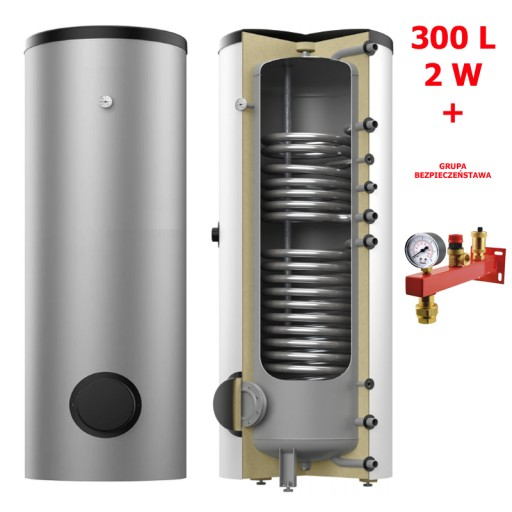

    Wysoka moc minimalna kotła i niska moc wężownicy w zasobniku. Pewnie stary zasobnik miał lepszą moc pojedynczej wężownicy (do tego pewnie zamontowana była od samego dołu zasobnika), dzięki czemu kocioł pracując na swojej mocy minimalnej był w stanie utrzymywać ciągłą prace bez przegrzewania.
    Zasobnik z dwoma wężownicami: czyli solary podpięte masz pewnie pod dolną, długą wężownicę (która mając do tego niższą temperaturę ogrzewanej wody działa sprawniej), a wężownica mniej więcej w połowie zasobnika (krótsza) jest do kotła (która podgrzewa już letnią wodę).
    Nie chcę tutaj źle wróżyć ale w takiej konfiguracji to możliwa będzie konieczność wymiany albo kotła (na o mniejszej mocy min.) abo zasobnika na taki z lepszą wężownicą. To tylko moje podejrzenia, ale przypuszczam że mam rację.
    Pewnie taki układ zasobnika jak poniżej:
    Jak zapobiec przegrzewaniu Buderus Logmatic U124-24 przy CWU?

    Niestety nie znam modelu ani firmy zasobnika.
    Tak po zdjęciach to wydaje się ze taki:
    http://metalbet.pl/pl/wymiennik-z-dwoma-wezownicami-spiralnymi/
    Jeśli to ten, to moc wężownic wynosi 33kW.
