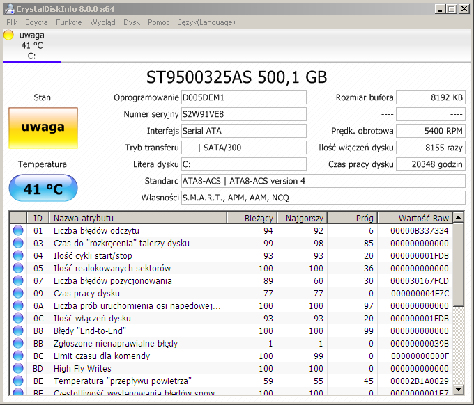

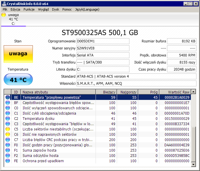

    Co oznaczają błędy C5 i C6 na dysku HDD i czy wymiana jest konieczna? Co oznaczają błędy C5 i C6 na dysku HDD i czy wymiana jest konieczna?
    Sytuacja jak na screenach. Od kilkunastu dni dysk mi zaczyna wariować.
    Co to oznacza i co powinienem zrobić? Koniecznie muszę wymienić dysk?
    #2 18303386
    sosarek
    Posty: 83875
    Pomógł: 9318
    Ocena: 15459
    Oznacza że powinieneś z niego zgrać dane i wymienić na sprawny.

    1. Czy to znaczy, że przy takim stanie dysku nie pomoże zerowanie i remap, jak tu często polecają Forumowicze?
    2. Czy przy takich wynikach ten dysk może długo jeszcze pociągnąć zanim ostatecznie padnie?
    Spróbować można.
    Oczywiście, tak może być.

    A propos, czy jeszcze któryś z parametrów SMART wskazuje na bardzo złą kondycję dysku, poza C5 i C6? Póki co krucho z finansami i chciałbym mieć choć cień nadziei, że dysk pociągnie przynajmniej miesiąc. Choć zaczyna powodować dość uciążliwe zawieszki systemu i aplikacji.
  • #13 18304401
    rostov84
    Posty: 924
    Ocena: 213
    Tomequ123 napisał:
    01, 07, BB, BC, BF
    Dlaczego więc te parametry nie są oznaczone w analizie na żółto?
    Tomequ123 napisał:
    140 zł to nie majątek.
    To prawda. Jednak w moim przypadku 512 GB to niezbędne minimum, a taki dysk SSD mi się nie opłaca, ponieważ laptop będzie niedługo do wymiany, gdyż ma już 8 lat. HDD ma być tylko rozwiązaniem tymczasowym, by uratować dane przed ewentualnym padem dysku.
    Program sobie oznacza jak uzna za stosowne (nawet jeśli czasem są OK). Nie można zawsze się tym nadmiernie sugerować.
    W tym modelu (01) nie wynosi 0 trzeba przeliczać to Seagate. (BB) pokazuje na problemy z korekcją błędów, zresztą np tu jest opis atrybutów -
    https://www.elektroda.pl/rtvforum/topic1467175.html
    Do Windows 10 kupno SSD to dobra myśl (nawet bardzo dobra.)

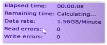

    @pidar, czy stosowałeś już Easeus Disk Copy w praktyce? Jak radzi sobie z kopiowaniem dysków, na których są bad sectory? Czy oznacza w jakiś sposób (np. w jakimś raporcie) pliki, których nie mógł odczytać i które są do ewentualnego odzyskania?
    To wszystko zależy jak jest uszkodzony dysk (np. wcześniejsza interpretacja odczytu SMART-u, praktyka z różnymi modelami HDD :wink: ), czasami trzeba pominąć uszkodzone sektory:
    Nie, podaje tylko informacje o błędach odczytu. zapisu:
