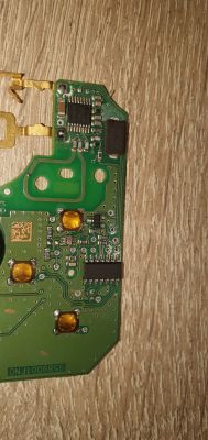

#1 18303475 26 Lis 2019 20:51 manek33 manek33 Poziom 14 #1 18303475 26 Lis 2019 20:51 Po upadku brakuje dwóch elementów, prawdopodobnie kondensatorów. Czy ktoś może pomóc??, jakie wartości?? Wie ktoś może?? Promuję tematy: 06.05.2018 Denon AVR X2200W - Spotify, brak wykonawcy na wyświetlaczu
#2 18303644 26 Lis 2019 21:57 castin castin Poziom 25 Pomocny post? (0) #2 18303644 26 Lis 2019 21:57 Bliżej PCF daj 1nF, od strony 5100 daj 100pF i będzie śmigać, jak reszta cała.
#3 18304028 27 Lis 2019 05:50 manek33 manek33 Poziom 14 Autor tematu Pomocny post? (0) #3 18304028 27 Lis 2019 05:50 Dzięki za pomoc, będę testował, dam znać. Promuję tematy: 06.05.2018 Denon AVR X2200W - Spotify, brak wykonawcy na wyświetlaczu
