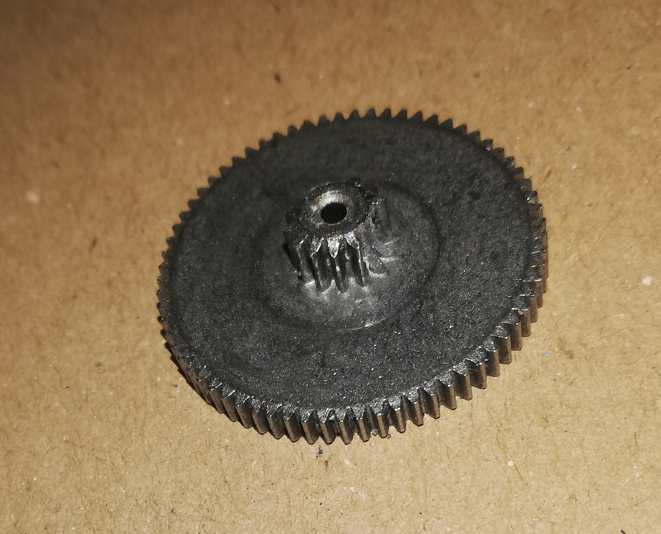

Gdzie wykonać zębatkę metalową, średnica 22mm, na wzór uszkodzonej?

    Tak mi wyglądało, na odlew, bo spawu by tam nikt nie położył.
    Można to ogarnąć waterjetem. Wyciąć z większej grubości to małe i z cieńszej to większe i wcisnąć jedno w drugie.
    Dobrze gdybyś znał parametry tych kół, a dokładniej mówiąc samych zębów, to wtedy troszkę łatwiej dorobić tzn. potencjalni dorabiający nie kręcili by nosem i nie wołali tyle kasy za ogarnięcie rysunku, czy dopasowanie z tabel i wzoru.
    W firmie w której pracuję dorabialiśmy kiedyś tak koła ze wzoru, ale to czasochłonne i koszty ciężkie do określenia.
    Jeśli masz gdzieś firmę blisko co tnie wodą to podrzuć im temat. Ewentualnie pisz, to podrzucę temat u siebie.
    Jak podasz mi grubości z osobna tych kół i ilość zębów, to może uda mi się chociaż na szybko jutro czy pojutrze oszacować koszt samego wycięcia.

    Trochę dałem się zmylić zdjęciu, bez punktu porównania. Koła wyglądały mi jakby większe było z 12-15 mm grube i z 30 cm średnicy.
    Ale przecież napisałeś jaki wymiar... gdzieś mi umknęło. Sporo tych zębów na tym maleństwie.
    Co nie znaczy, że nie jest to do zrobienia.
    Pytaj też w firmach robiących obróbkę CNC.

    Wrzuciłem dziś w maszynę podane parametry... wypluła rysunek, na którym pokazało wcięcia ścieżki w podstawę zębów. Bez wzoru niewiele uda się ustalić i przede wszystkim zrobić. Koszty cięcia to raczej nic poważnego. Ile sztuk potrzebujesz? Od czego to jest?
