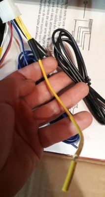

    Okazyjnie kupiłem subwoofer którym jest Pioneer Ts-wx300a.
    Martwi mnie kabel zasilający ( żółty ) który według schematu ma być podłączony pod akumulator.
    Nie jest on za cienki jak na zasilanie takiego subka?
    Może coś przerobić? Jakieś pomysły? :)
    Z tego co wiem jeśli kabel jest zbyt cienki przy subkach większej mocy to nie tylko traci moc ale i przy mocniejszym graniu rozjeżdża się bass i muzyka ( gdzieś o tym już kiedyś słyszałem nie wiem czy prawda :D ). Pioneer Ts-wx300a - Zasilanie subwoofera cienkim kablem żółtym

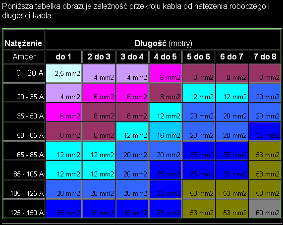

    Według producenta ten sub ma 350w. Chociaż nie chcę mi się w to wierzyć za bardzo. Ale załóżmy że ma. Więc kabel 10mm2 z miedzi będzie ok. Ewentualnie na przyszłość to może jakiś 25mm2. Kup kabel spawalniczy najlepiej. Żeby była miedź a nie CCA

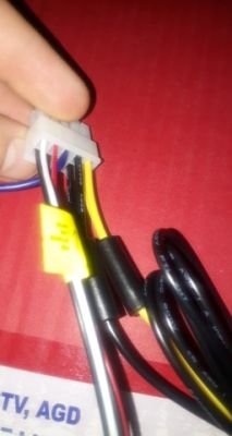

    No i teraz zagwozdka. Jak podłączyć 10mm pod tą kostkę którą się wpina pod subika? :D
    Z kostki wychodzą po dwa 2,5mm? Może uciąć i wlutować w te dwa przynajmniej jakiś 6mm?

    Ja bym uciął ten kabelek tak po 5cm i od tego momentu nowy kabel. Te 5cm nic nie zmieni. Pamiętaj żeby masę też wymienić na taką samą grubość. Ewentualnie zamontuj w bagażniku rozdzielacz zasilania (koniecznie z bezpiecznikiem na plusie) i wtedy kabel z aku do rozdzielacza. A kabel z wzmaka do rozdzielacza taki cienki (jak najkrótszy)

    To co ciąć te kable przed tym łącznikiem 2 w 1 i lutować oba do grubszego kabla?
    Siedzi ogólnie bezpiecznik 20A. Dać po kablu też 20?

    Jak ten sub będzie 50cm od aku to możesz bezpośrednio podłączyć od razu. Jak tam masz bezpiecznik 20A to tam będzie 50-100w pewnie. Radia samochodowe mają często 20A bezpiecznik :P

    Od razu podpiąć po tych 2,5mm oryginalnych kablach?
    No subek będzie jakby pod drugiej stronie od aku więc blisko.
  • #8 18304372
    adam_1991r
    Tak, Chyba że faktycznie dasz te 6mm2 od samej kostki i będzie na pewno dobrze

    No to najwyżej złącze te dwa i podepnę pod 6mm. To samo z masą i powinno to jakoś śmigać.
    Może w weekend się uda to powiem co z tego wyszło :)
    Jak na razie działa na oryginalnych :) Masaż pleców z przodu, a na tylnej kanapie nie wspomnę. Zobaczymy po dłuższym czasie :D

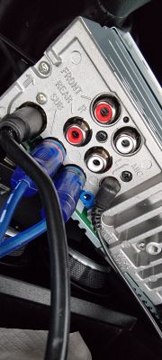

    Jak podłączyć remote z subwoofera do radia Sony jak tam jest wejście na mały cincz? Bez tego będzie cały czas włączony tak? Pioneer Ts-wx300a - Zasilanie subwoofera cienkim kablem żółtym

    Nie, bez ,,remote,, nie włączy się wzmacniacz. Sygnał ten to kabel niebiesko/biały w wiązce radia a ten mały jack z tyłu radia to wejście zdalnego sterowania przewodowego.

    Ok jutro po pracy wyjmę radio i poszukam tego kabelka. Jak jest to mam do niego się wpiąć tak? Pioneer Ts-wx300a - Zasilanie subwoofera cienkim kablem żółtym

    Ja go na zdjęciu widzę.
    Tak

    To zdjęcie z neta jutro sprawdzę u siebie ale powinno być tak samo. Dam znać 😁, dzięki 👍

    Wszystko elegancko gra dzięki za informacje 😁
