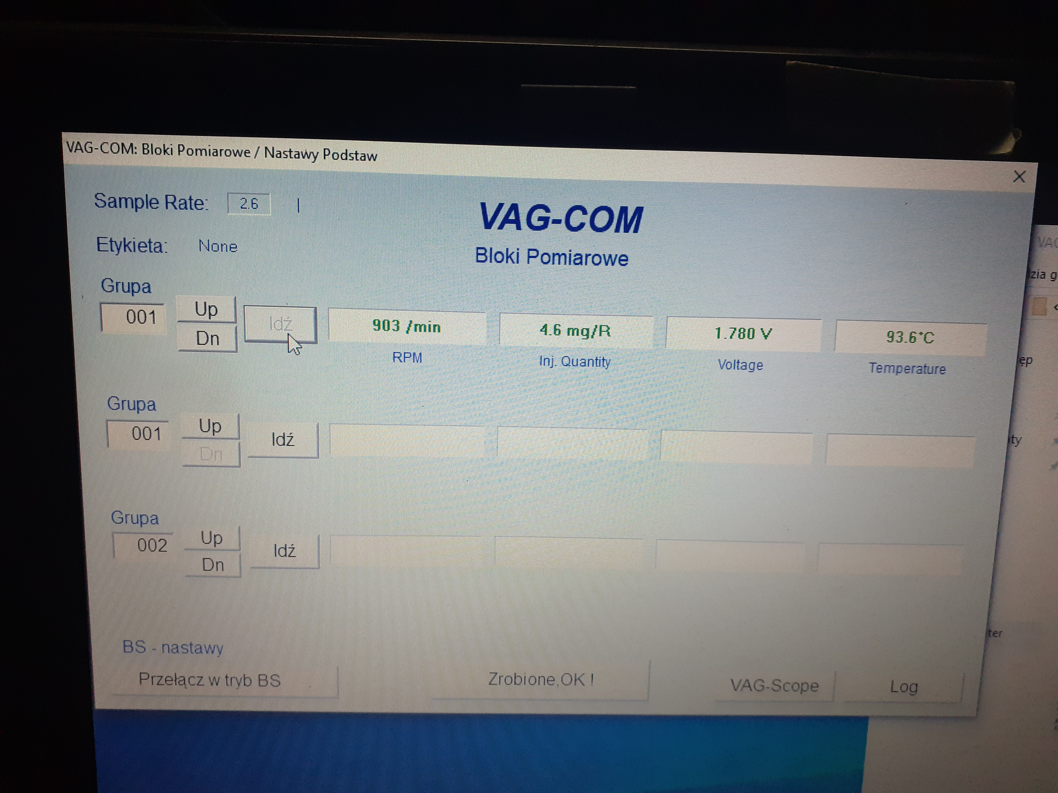

    Witam, zmieniłem sobie dawkę paliwa z 3.0 mg na 4.6 mg
    Seat Toledo II 1999 1.9 TDI - Zmieniająca się dawka paliwa po włączeniu odbiorni
    i po włączeniu np świateł dawka się zmienia 5,2 mg i tu moje pytanie czy ona rzeczywiście taka jest czy to są przekłamania komputera na wskutek obciążenia?
    I drugie pytanie przesuwając nastawnik pompy odkręciłem tylko 3 śruby bez śruby trójkątnej a pompa i tak się dawałą przesuwać czy może coś uszkodziłem?
  • #3 18304363
    Jarek1999
    Poziom 5  
    Tylko, że w tym przypadku jak mg się zwiększają to dawka w rzeczywistości maleje to trochę nie logiczne kiedy wzrasta obciążenie to dawka maleje.

  • #8 18304705
    piachu1994
    Bo alternator "gada" ze sterownikiem silnika. ECU widzi jakie jest zapotrzebowanie na moc z alternatora i dorzuca paliwa.
  • #9 18304758
    Jarek1999
    Poziom 5  
    Jak ECU dorzuca paliwa to czemu mg sie zwiekszają?
  • #10 18304838
    piachu1994
    Bo to jest ilość paliwa na suw pracy tłoka.
    #11 18304860
    miroslaw wielki
    Warunkowo odblokowany
    Jak sterownik widzi ile jest zyczenie kierowcy i porównuje z mapą i obroty kątowe spadaja w wyniku obciążenia altrnatorem to podlewa paliwa. Dawka na jalowych a pracy są inne. 4.6 to niska dawka zblizona do fabrycznej.
  • #12 18304886
    Jarek1999
    Poziom 5  
    Zmienilem dawke na 4,0/4,2mg i tak zostawię. Dzięki za odpowiedz.
