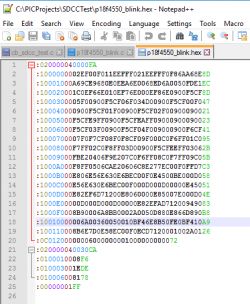

    Rezultatem powinien być gotowy do wgrania na PICa plik .hex.
    Tutorial PIC18F2550 + SDCC - Część 1 - Konfiguracja środowiska pracy
    Jest to poprawny, gotowy do wgrania na PICa wsad:
    Tak właśnie wygląda wsad na PIC po skompilowaniu w formacie .hex.

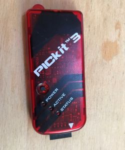

    Co będzie nam potrzebne by zacząć z PICami?
    Przede wszystkim potrzebny jest programator.
    Programator służy do wgrania wsadu (skompilowanego kodu, .hex) z komputera na PICa.
    Oczywiście programator jest potrzebny tylko na czas programowania mikrokontrolera, potem można go odłączyć a nasz program, wsad będzie dalej działać.
    Chyba najbardziej praktyczny teraz będzie zakup programatora PICKIT3, aczkolwiek ja preferuję PICKIT2 gdyż ten drugi jest zdolny do zasilania układu z mikrokontrolerem, a PICKIT3 niestety wymaga osobnego podania zasilania do PICa.
    PICKIT2 nie jest już dawno wspierany, ale istnieją inicjatywy open source takie jak PICKIT2 Device Editor czy tam pic32prog które pozwalają z jego pomocą programować też nowsze PICe.
    Jest jeszcze PICKIT4 ale z niego nie korzystałem, więc się nie wypowiem.
    Oczywiście są też inne programatory dla PIC, ale by nie komplikować zbędnie w tym temacie użyjemy PICKIT3:

    Kompilacja oczywiście przechodzi pomyślnie i chwilę potem mamy gotowy .hex do wgrania:

    bsw napisał:
    Niee - niestety potrzebny programator...
    PICKIT3 (czy tam jego klon) jest bardzo tani.
    To jednorazowy wydatek rzędu 10$ na Ali:
    To jest raptem jakieś 40 złotych, a będziesz mógł programować niemalże wszystkie PICe, do tego pamięci, a może też i AVRy (tak jak pisałem w temacie - widziałem, że są wspierane ale nie sprawdzałem).
