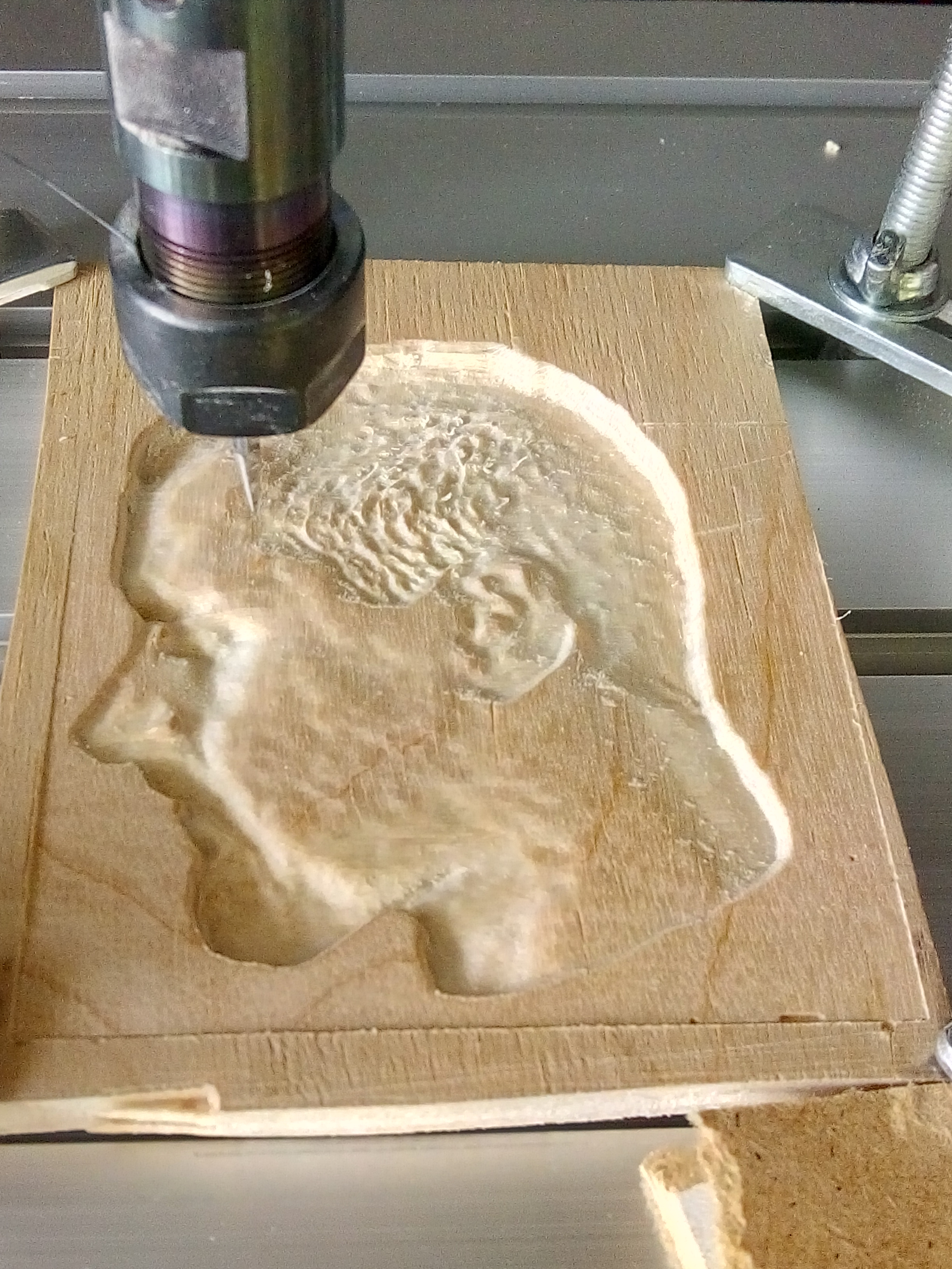

    Problem jest następujący i dotyczy ostatniego zdjęcia, a mianowicie. Ponieważ zależało mi, aby frez nie wyrywał materiału / zwykła sklejka 6 mm / ustawiłem bardzo wolne posuwy narzędzia. To spowodowało, że czas obróbki wynosi :
    1. Strefa Z - 1 godz.40 min
    2. Relief - 7 godz. 20 min.
    Jeżeli przerwiemy którąś z w/w operacji, po wznowieniu programu zaczynamy wszystko od początku. Jak zapisać w g-codzie, aby pracę wznowić od linijki kodu gdzie ją przerwałem, aby zaoszczędzić czas pracy. W mach-u jest to dziecinnie proste. Natomiast Grbl 1.1 nie mogę sobie poradzić. Mimo wielu prób nie mogę dojść, co mam wpisać w wierszu poleceń.
    Jest to o tyle ważne, że brak rozwiązania tego problemu zmusi mnie do kupna nowego sterownika pod program Mach.... Na stronach chińczyka pokazały się płytki do 3-ch osi gdzie można bezpośrednio podłączyć silniki xyz / NEMA 17 /, ale jest problem z wrzecionem. Trzeba dokupić jeszcze sterownik do silnka itd.... Robi się piramida.
    Liczę na pomoc życzliwych. To by było na tyle.

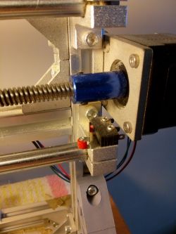

    Dawno nie pisałem, ale lekcje odrobione. Za namową innych uczestników tego forum, postanowiłem wyposażyć moją frezarkę w wyłączniki krańcowe. w tej części zajmę się stroną mechaniczną zagadnienia - krok po kroku.
    Jak wznowić pracę CNC 3018 z linijki kodu G-code po przerwie? Jak wznowić pracę CNC 3018 z linijki kodu G-code po przerwie? Jak wznowić pracę CNC 3018 z linijki kodu G-code po przerwie?
    Mogłem teraz uruchomić bazowanie, limity miękkie. Co do tego zamiaru jest potrzebne :
    Jak wznowić pracę CNC 3018 z linijki kodu G-code po przerwie? Jak wznowić pracę CNC 3018 z linijki kodu G-code po przerwie? 1. wyłączniki krańcowe - 8 sztuk - na oba końce osi.
    2. konektorki z obudowami 2,54 mm - 16 sztuk
    3. wiertło Fi -1,5 mm
    4. Gwintowniki - M2
    5 Wkręty M2 x12 mm
    6. Przewody - ja kupiłem wstążkę 8 żył i podzieliłem po 2 żyły.
    Po zakończeniu i podłączeniu do płytki wygląda to tak :
    Drobna uwaga. Sporo czasu zajęło mi ustawienie osi a to dlatego, że u mnie był błąd w opisie osi na płytce. Jest X-limit Y-limit Z-limit.
    A w rzeczywistości jest X-limit Z-limit Y-limit.
    Co do wrzeciona to zużyłem już trzy silniki. A dlaczego to pokrótce :
    Silniki z serii 575, 775 / FI 42 mm / mają napięcia od 12 - 36 V, tak przynajmniej jest w opisie. Ja w setingu programu ustawiam obroty 180 dla silnika 12 V. Przy silniku 36 V około 280. Proponuję ustawić 180, a jeśli to za mało wolno podnosić. Jeśli ustawimy 10000, silnik chce wyskoczyć z obudowy, powoduje to nadmierne zużycie Do pracy skrawania warstwy 0,2 mm i posuwie 0,12 na przejście w zupełności wystarczy to co proponuję.
    Nawet jeśli wgramy program z ustawionymi wyższymi obrotami, program nie pozwoli przekroczyć ustawionych obrotów.
    A tak na marginesie , chcę zmienić silnik na inwerterowy fi 42 moc 250 W. Cały zestaw z chin kosztuje w tej chwili ok. 800 zł. Są one bardzo ciche i trwałe.
    Na koniec jeszcze jedna praktyczna uwaga :
    Mocowanie materiału na blacie. Proponuję poszukać 4 sztuki bolcy, używanych do skręcania mebli fi 8 mm z gwintem 6 mm. Odciąć łby śrub, wkręcić je w bolce i lekko zaklepać. Bardzo dobrze się sprawują i nie przesuwają się przy dokręcaniu.
    Na zakończenie.
    Jeśli myślicie o wykonaniu takich prac na tej maszynce, krańcówki są konieczne. Nie trzeba się stresować przerwą w pracy. Po wznowieni i wykonania bazowania i uruchomieniu komendy G28, możemy zaczynać. Trzeba pamiętać, że wykonanie warstw Z oraz R każdej z prezentowanych prac, to kilkadziesiąt godzin. Nie da się wykonać za jednym posiedzeniem.
    W następnym odcinku opiszę sposób wykonania bazowania, ustawienia miękkich limitów w setingu, oraz jak wgrać i rozpocząć pracę do jednej z prezentowanych prac. Opiszę jakich używam frezów. Wykonałem sporo prac, ale rozeszły się po znajomych.
