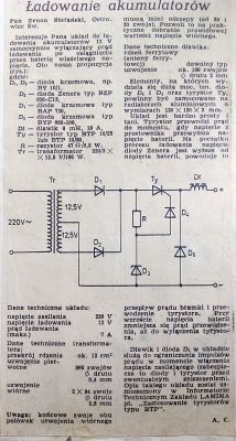

    Ocena: 4243
    RitterX napisał:
    Na pierwszym schemacie ta dioda połączona katodą do katody tyrystora i dławik na coś wskazują. Dławik ma za zadanie ograniczenie prądu co jednocześnie jest związane z ograniczeniem napięcia, szeregowa impedancja.
    A jaki to ma być dławik, co i na ile poprawia? Na schemacie jest 8mH/10A - taki dławik powinien mieć szczelinę o objętości co najmniej 1cm3 i N*S (N=ilość zwojów, S=przekrój rdzenia) na poziomie 800 cm2 (dla szczeliny 1cm3) - no, może rdzeń o przekroju 8cm2, na nim 100 zwojów drutem 4mm2.
    RitterX napisał:
    Po to jest tam dioda by jak w przetwornicy obniżającej napięcie zamknąć obwód gdy klucz, tutaj tyrystor jest wyłączony.
    Może wyłączany. Ale zasadniczo tyrystor wyłącza się w zerze prądu (naprawdę nieco powyżej zera, i z powodu tego "nieco" przydaje się ta dioda).
    Akurat ten dławik stosunkowo łatwo jest wykonać. Wystarczy pręt anteny ferrytowej i grubszy drut nawojowy. Szczegóły w opisie tego prostownika. Na końcu artykułu jest mowa o tym, co taki dławik daje.
    I 100 zwojów drutu 2mm? Będzie miał 20-30 razy mniejszą indukcyjność, niż te 8mH, które podano, i może wchodzić w nasycenie, bo ferryt ma małą indukcję nasycenia.
    Dławik może zmniejszyć generowanie zakłóceń w sieci. Ale zrobiony z anteny ferrytowej pewnie będzie nadajnikiem zakłóceń...

    Niech będzie na twoje. Ja tylko wkleiłem schemat z opisem z pewnego czasopisma. Ten sam schemat był też zamieszczony w książce "Tyrystory i ich zastosowania". Co tam pisali na temat dławika w tej chwili nie wiem.
