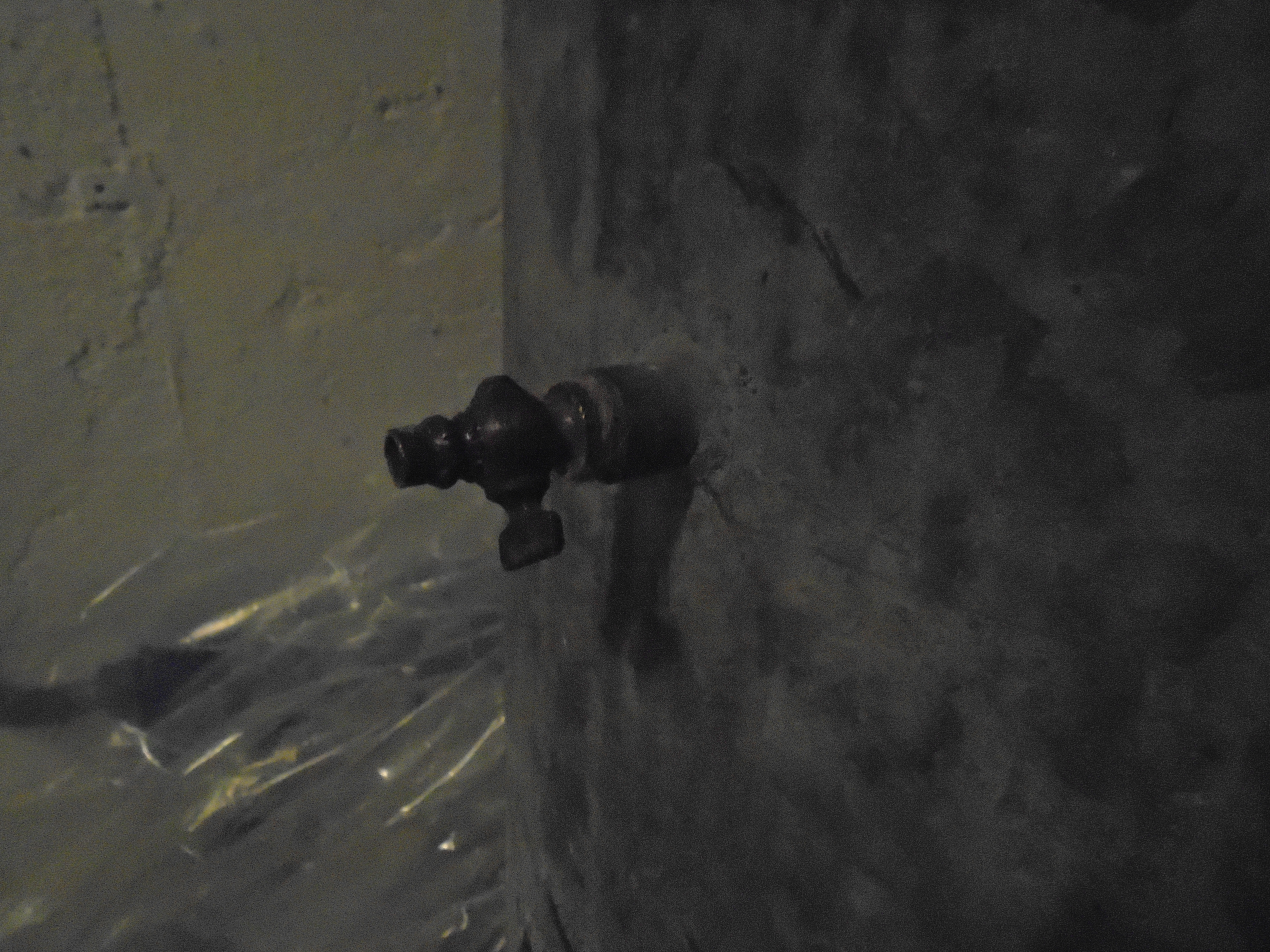

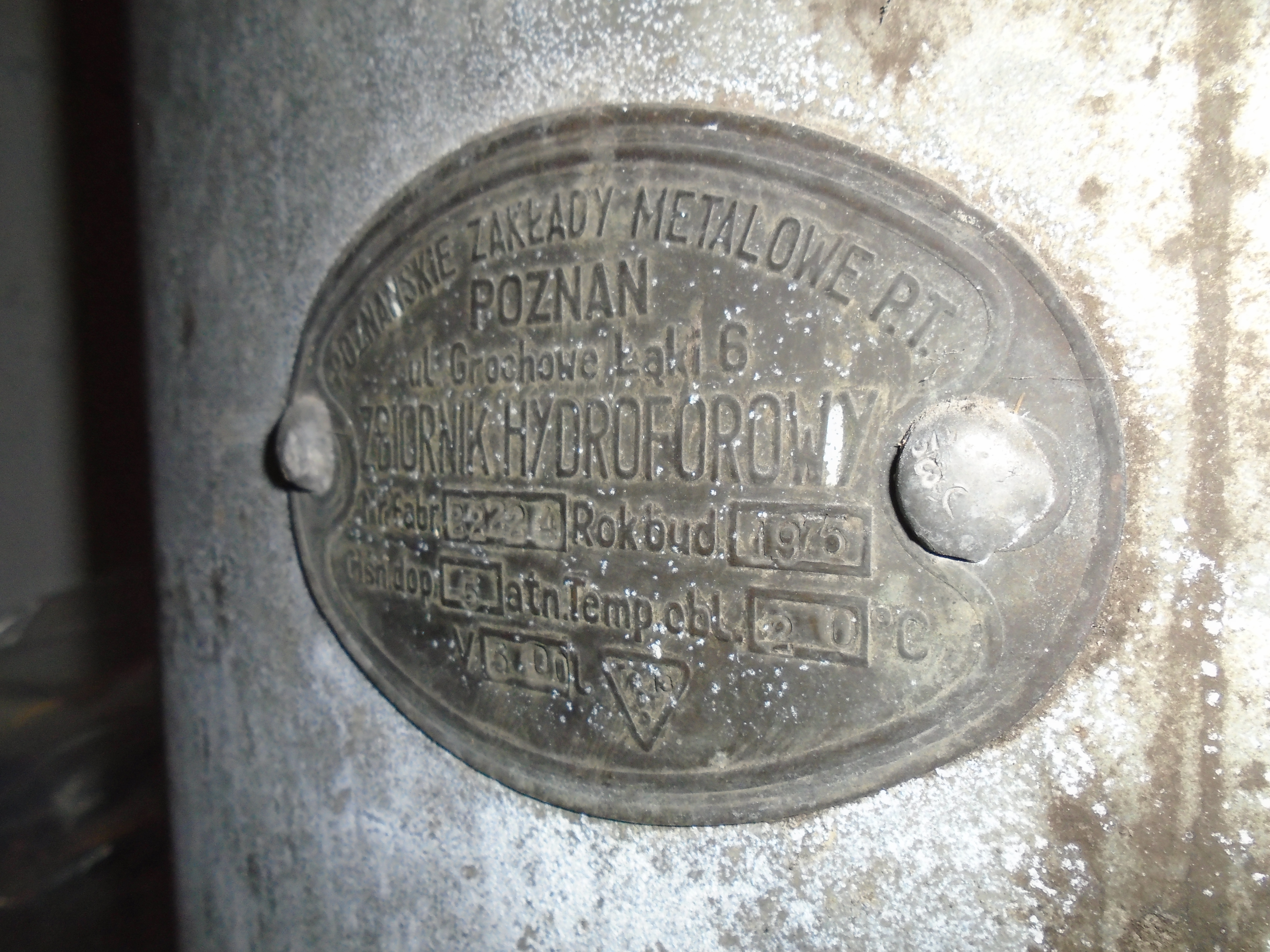

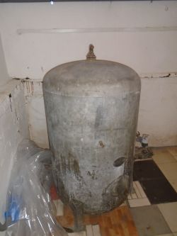

    Witam. Do czego służy ten mosiężny zaworek na nad otworem rewizyjnym? Czy mogę pod ten króciec na górze zbiornika podłączyć manometr i jaki manometr mógłbym tam wkręcić? Czy zaryzykowalibyście otwieranie rewizji po jakichś 40 latach nieruszania żeby zajrzeć do środka i zobaczyć co tam się dzieje i jak to wygląda?

    Mosiężny zaworek nad rewizją służy do "dobijania" powietrza. Otwierając rewizję, głównym problemem będzie zardzewiała śruba trzymająca dekiel. WD-40 i powinno się odkręcić, tym bardziej że były to elementy ocynkowane. Gumowe uszczelki do tych rewizji są jeszcze w sprzedaży. Manometr dowolny do 6 bar.

    Czy możesz sprecyzować to dobijanie powietrza? Czy powinienem tam jakieś konkretne ciśnienie utrzymywać?
    Do tego to służyło.
    Manometr 6 atm (0,6MPa)

    Należy uzyskać jak najdłuższy czas między włączeniami pompy,
    Jeśli dasz zbyt dużo ujdzie kranem.

    Pownieneś tam mieć zależy od instalacji co najmniej 2 bary.

    Zbiornik jest tam od zawsze. Nie wiem jaki był zamysł kiedy ojciec budował ten dom 40 lat temu. Być może chodziło o podłączenie do studni u sąsiada. Albo o to że w mojej gminie często nie ma wody... Pada deszcz - nie ma wody, wieje wiatr - nie ma wody, jest gorąco - nie ma wody... Ogólnie też z tego właśnie względu wolę zostawić ten zbiornik, bo zawsze starczy mi wody żeby się umyć po robocie, kiedy działkowcy wieczorami latem zaczynają podlewać trawniki.
    Czyli: nie mam pompy, tylko wodociąg. Czy w takim wypadku powinienem tam dobijać ciśnienie? Zbiornik ma 500 l. Chata ma 320 m2 więc instalacji wodnych też są dziesiątki metrów.

    Musisz mieć powietrze w zbiorniku, bo inaczej będzie jak "rura" i nie zapewni Ci rezerwy.
    Ja jeszcze mam możliwość podłączenie sprężarki, żeby "wydobyć" resztki wody.

    Pamiętam jak u brata hydraulik uruchamiał po montażu podobny hydrofor (300 litrów). Otwierał właśnie ten kranik z boku i włączał pompę, pootwierał też wszystkie krany w instalacji aby rury wypełniły się wodą. Następnie jak pompa dopompowała wody do poziomu kranika (woda zaczęła lecieć kranikiem) to go zamykał a pompa pompowała dalej aby wytworzyć ciśnienie, a on "biegał" i sprawdzał czy woda leci ze wszystkich kranów i je zamykał. Moim zdaniem ten kranik właśnie służył do ustawienia/utrzymania właściwej proporcji woda-powietrze w hydroforze (dwie trzecie pojemności hydroforu - woda, 1/3 pojemności - poduszka powietrzna, bo tak mniej więcej zamontowany jest ten kranik) aby to wszystko działało właściwie. Nie wiem na jakie ciśnienie był ustawiony wyłącznik silnika w hydroforze bo nie zwracałem na to uwagi, ale coś mi się kojarzy że coś koło 2,5 atmosfery. Nigdy nie trzeba było dopompowywać powietrza kompresorem, jak się odpowiednio napełniło zbiornik przy pomocy kranika to wszystko działało super. Zasilany w wodę był dom jednorodzinny i obora na 30 krów i nigdy nie zabrakło wody w instalacji, no chyba że w studni, ale na to to nie było wpływu, a i ciśnienie było zawsze równe.

    Nie będę miał zużycia bo nie mam pompy. A jak ciśnienie ze zbiornika ucieka do wodociągów to licznik chyba się cofa? Chyba że nabija drugi raz tą wodę - nie wiem jak to działa. Za 2 tygodnie wymieniam zawór zwrotny tak czy siak. Tylko chcę od razu porobić przy tym zbiorniku wszystko co się da za jedną robotą. Ale chyba uznam odpowiedź Wojtka za najbardziej trafną odnośnie tego zaworka, bo jakoś tak najlepiej mi podchodzi ta teoria z napełnieniem zbiornika do pewnego momentu. Zaworek też nie był odkręcany od 40 lat więc podejrzewam że i jego muszę wymienić.
