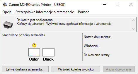

    4 lata temu kupiłem nową drukarkę (u. wielofunkcyjne) CANON MX495
    Używam tuszy PG-545XL (Black) CL-546XL (Colour).
    Drukuję niewiele.
    2 razy strzykawką dolewałem czarnego atramentu. (wcześniej zresetowałem głowicę z czarnym kolorem).
    Jakiś czas temu zaczął pojawiać się komunikat o wyczerpywaniu się tuszu kolorowego.
    CANON MX495 - Brak koloru C oraz Y po uzupełnieniu tuszuSch02.png Download (13.7 kB)
    CANON MX495 - Brak koloru C oraz Y po uzupełnieniu tuszuSch03.png Download (14.17 kB)
    W końcu drukarka zaczęła drukować tylko kolor M magenta (oprócz czarnego).
    Postanowiłem dolać tusz kolorowy. Nawierciłem trzy otworki w głowicy CL-546XL (podobnie jak wcześniej PG-545XL) i wlałem strzykawką ok 3ml atramentu C, M, Y.
    Niestety po wyrównaniu głowicy kolorowej jest tak jak przed dolewką tzn drukuje tylko kolor M:
    CANON MX495 - Brak koloru C oraz Y po uzupełnieniu tuszuIMG_201911...8_0002.png Download (1.92 MB)
    Czy to możliwe aby głowica zaschła tylko dla koloru C, Y?
    Mogę jakoś zresetować głowicę z atramentem kolorowym (i czy to by pomogło)? Czy też muszę czekać na komunikat, że tusz kolorowy się wyczerpał i wtedy przytrzymanie dłużej przycisku 'Cancel' spowoduje wyłączenie śledzenia poziomu t. kolorowego?
    Co mógłbym sprawdzić i jakie działania mógłbym podjąć by odblokować drukowanie kolor C i Y. Dzięki.

    Okazało się, że to zaschła głowica a właściwie kolor C oraz Y.
    Miałem płyn do czyszczenia głowic więc na kilka godzin wstawiłem głowicę do kąpieli. Odblokował się kolor Y.
    Wciąż jest problem z C. Jak potrząsane głowicę to przecieka przez dysze ale nie drukuje.
    Odblokowałem górną pokrywę głowicy kolorowej i wyciągnąłem gąbki C i Y oraz wlałem trochę płynu udrożniającego ale wciąż nie drukuje koloru C.
    Przypomniałem sobie, że mam zapasową głowicę Canona w pudełku (zwykłą CL-546 a nie XL). Odnalazłem ,wstawiłem ,wyrównałem i kolory wraz z dolaną czernią drukują się przyzwoicie jak na budżetowy sprzęt
