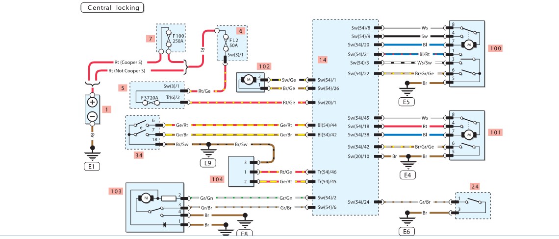

    Witam kolegów . Posiada ktoś z Szanownego forum schemat podłączenia sterownika zamka do w/w autka . Dziś ma podjechać( lub jutro) . Wiem że to pierwszy rok produkcji . Pozdrawiam .
  • #3 18308360
    sadek1979
    Spec od samochodów
    Sterownik który nas interesuje znajduje się na prawym słupku koło nogi pasażera - widoczny po zdjęciu plastyków . Dla potomnych napisze że kostka czarna - tam centralny zamek , kostka biała - kierunki , zasilanie ,masa . Pinologia jak w schemacie kolegi . Pozdrawiam
